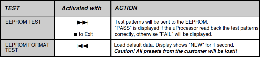

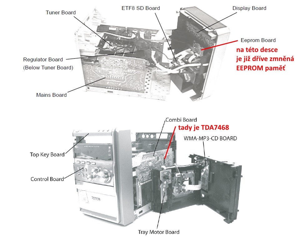

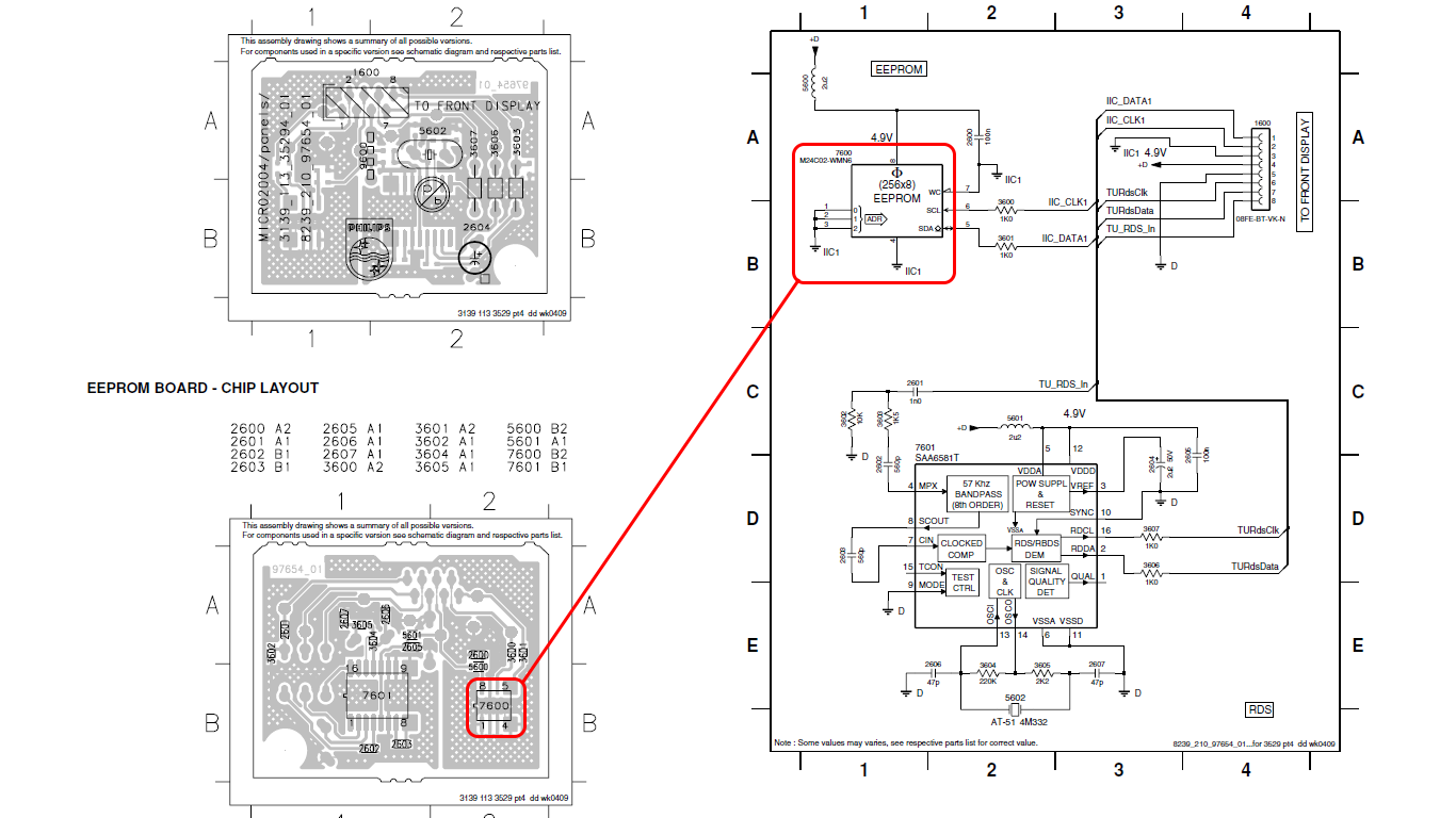

V servisním návodu je uvedena EEPROMka M24C02-WMN6 a je tam popsán i nějaký test EEPROM viz přiložené obrázky.
 Velikost:  180.79 kB
 Zobrazeno:  55 krát
 Velikost:  44.64 kB
 Zobrazeno:  43 krát

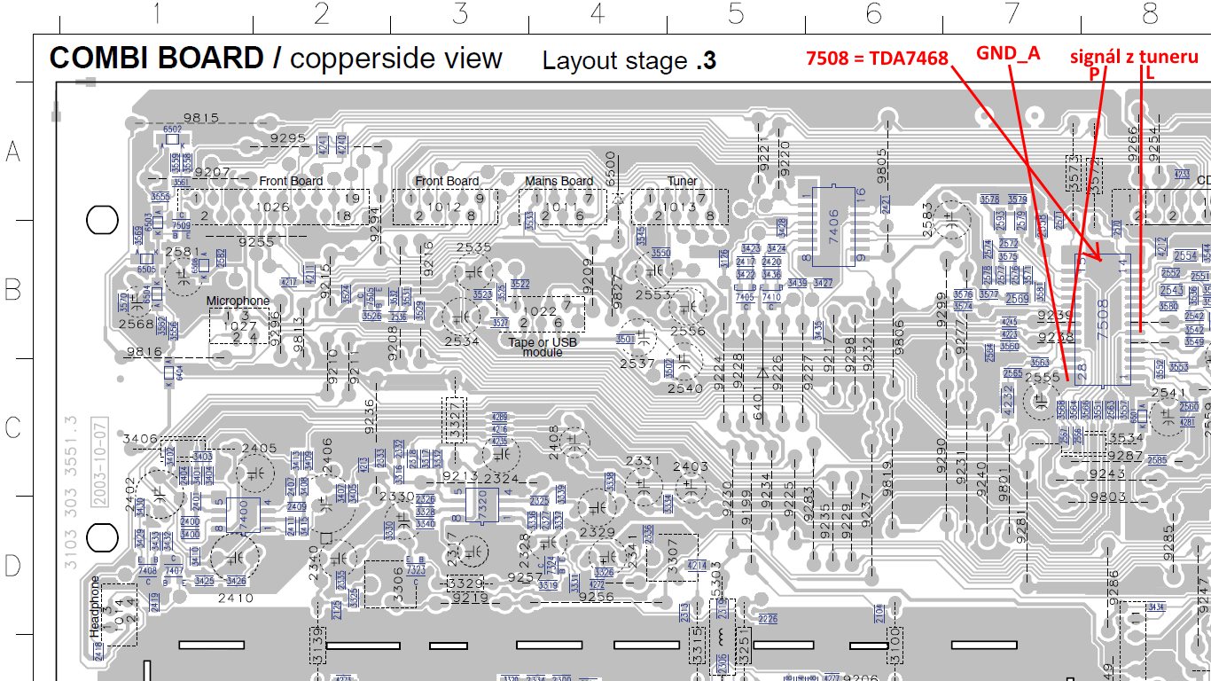

Prepinanie vstupov riesi TDA7468. Ak tuner ladi, tak treba zistit, ci z neho ide signal do TDA7468.

Signál z tuneru pro levý kanál je přiveden na pin 6 a pro pravý kanál na pin 23, a to proti GND_A tj. proti pinu 28 obvodu TDA7468, který je ve schématu označen číslem 7508 viz přiložený obrázek. Ukázka lokalizace na desce viz rovněž přiložený obrázek. Pro přístup k těm pinům obvodu TDA7468 jak se zdá nebude potřeba nějaké extra moc hluboké rozebírání, protože strana spojů na desce Combi board včetně přístupu ke zmíněným pinům by měla být dostupná po odejmutí bočního krytu.
Ohledně té EEPROM paměti zkuste provést ten test. K tomu není potřeba nic rozebírat a mělo by to jít pomocí těch tlačítek zmíněných v popisu skontrolou na displeji, na kterém by se mělo zobrazit zda test proběhl OK nebo ne a teprve, pokud by test signalizoval vadu tak by bylo potřeba vyměnit tu EEPROM paměť. Výše jsem uvedl i odkaz kde se dá ta paměť koupit. Není potřeba nic programovat tj. stačí tam dát novou prázdnou EEPROM a volbou testu EEPROM FORMAT si pak věž do té paměti sama nastaví default parametry.
 Velikost:  269.35 kB
 Zobrazeno:  46 krát
 Velikost:  297.81 kB
 Zobrazeno:  46 krát

Tak jsem provedl postupně všechny testy popsané v rozsáhlé tabulce v servisním manuálu. Všechny se zdá proběhly ok s výjimkou testu TUNER,
který okamžitě po spuštění hlásí ERROR . Test paměti nastavení proběhl také ok, PASS se ale rozsvítí na displeji prakticky se spuštěním testu . Asi je
to nějaké ošizené, když si představím, že procesor krom jiného musí vyndat někam uložená data, něco tam zapsat, přečíst a vrátit data zpět , obsloužit tlačítka, displej atd . No nezbývá než tomu testu věřit Smile . Pak jsem v další
části testu paměti nechal zapsat tovární nastavení . A ejhle - mrtvý přehravač CD ožil a normálně hraje. Test nefunkčního vstupu AUX také proběhl ok, ale vstup stejně jako tuner je mrtvý.
