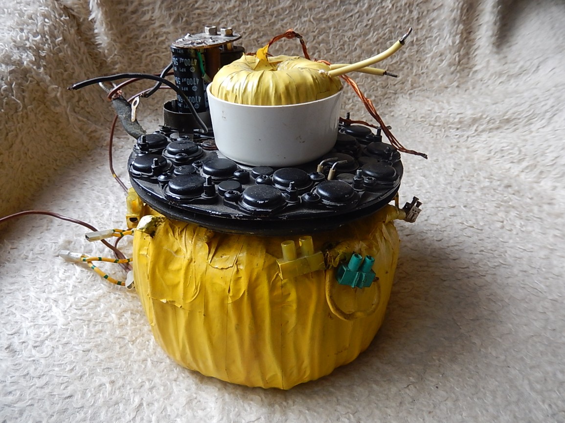

Dobrý muž, místní přispívatel Jeníček mi poslal toroid, co výkonově a velikostí zcela pasoval do lineár zdroje, kterej repasuju a posiluju. Za což mu děkuji převelice.
Požadovaných 2 x 15V a 1 x 8V na něm je, ale dalších potřebných 35V/5A bohužel né. Jen tam je 2 x 24V/2,5A. Takže převinout sekundár.
Udělal jsem si z překližky H člunky a začal trafo odvíjet. Zrovna na potvoru je navrchu těch 2 x 15V motaných dvěma drátama najednou. A pod tím bez prokladu 8V. A teprve pod ním je těch 2 x 24V, dvě samostatný cívky zase bez prokladu. Ty musí pryč.

Tak mám namotanejch 36V 198 závitů průměrem 1,6 mm ve dvou vrstvách s prokladem samolepící žlutou PES pásku na pulzní trafa. Na něm je další proklad a pak 8V 0,8 mm v jedný vrstvě. A na tom další proklad. Zbývají dvě vinutí 15V 0,8mm, snad se to vejde každý do jedný vrstvy.
Srašná pakárna, nejdřív navinutí drátu na člunek, pak odvíjet, rovnat drát, prostrkovat a utahovat na bejka, hlavně ten drát 1,6 mm, kterej už není moc podajnej. Horší je, že člunek musí být stále užší a užší jak se zmenšuje přibýváním vinutí středová díra. Doufám, že ty dvě vinutí půjdou namotat člunkem rozumný šířky, nerad bych prostrkával jen samotnej drát. Ono toho je cca 14 metrů na nejhořejší cívku...

Toroid je namotanej, zabandážovanej, jsou k němu vytočený pokličky. Při měření požadovaný napětí sedí ± 0,5V. Překvapilo mě, že naprázdno kromě zapnutí ani nešpitne a to není ničím naslintanej jen vše stažený na bejka bandáží. Naprázdno žere pouhých 1,5W při zapnutí to vyskočí na 9W. Teda tím Soligth zásuvkovým wattmetrem. To třeba Makiťácká pulzní nabíječka žere naprázdno 3W. Ale kdovíco to vlastně měří za odběrovej patvar.

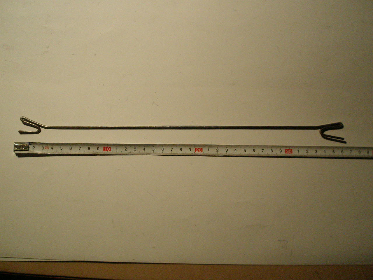

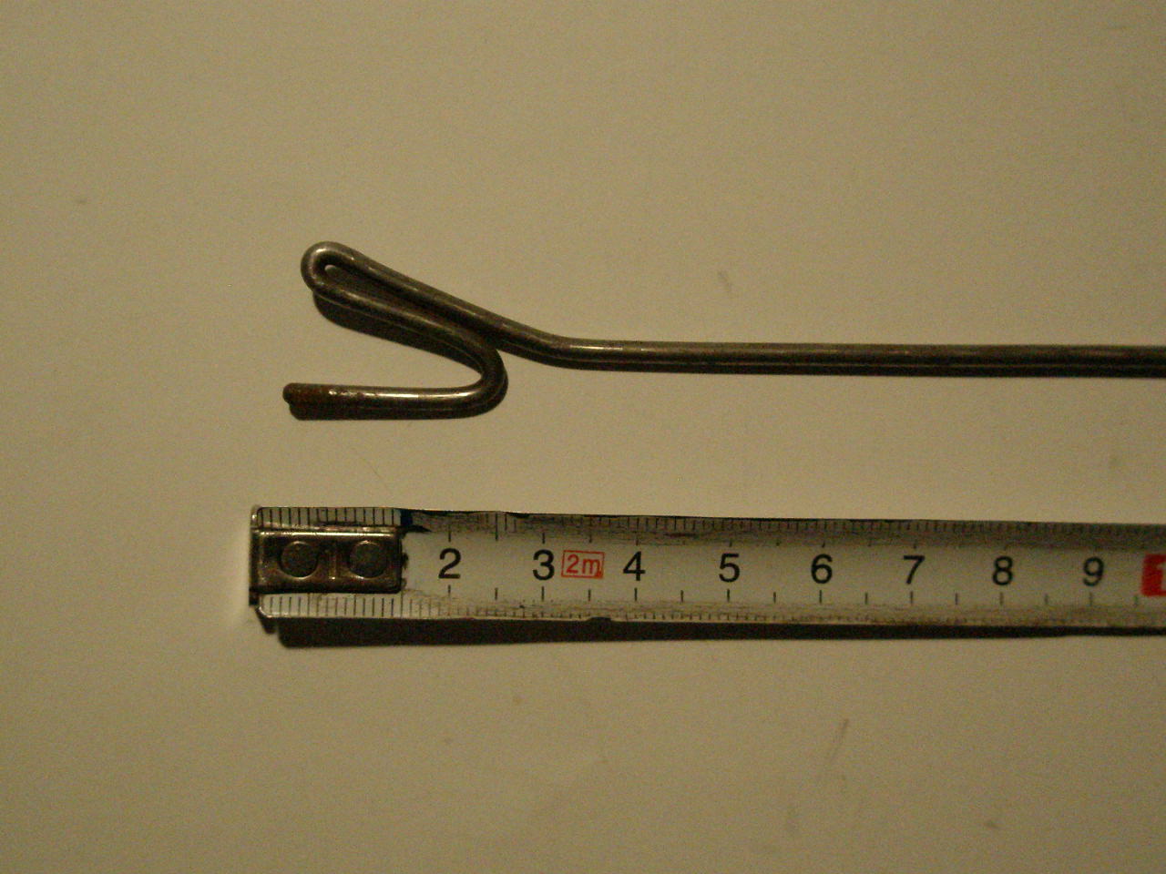

Pro případné další převíječe toroidů jedna inspirace na fotkách. Vyrobil jsem si ten "člunek" ze svářecího drátu před mnoha lety, a také od těch dob několikrát použil. Výroba přípravku je rychlá a je možné si jednoduše vyrobit více velikostí dle požadavků. Kdo vlastní svářečku, tak je to ještě jednodušší, kdy se na konce jen navaří ohnutý kousek, aby to udělalo krásné "Y" Wink
A kdo má strach z ostrých hran a poškození smaltu na vinutí při prostrkávání, tak nasadí kousek smršťovací bužírky.
Nejlépe se toroid navíjí ve dvou, jde to podstatně rychleji. Jeden rovná a drží závity proti rozmotání, druhý manipuluje s člunkem a dělá čárky jak na tácku s pivem Wink
Vašek

Jo, tohle je dobrý na prcky s vnitřní dírou 10-30 mm a jen na slabší dráty. Na velký musí být H z pertinaxu a nebo překližky.
Nejlepší je samozřejmně ta rotační kruhová cívka u profi mašin. Smile
