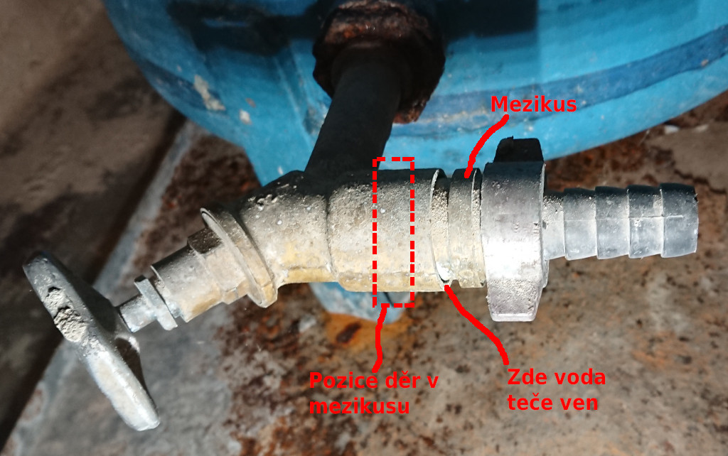

Zdravim vsechny, mam tu mensi vodoinstalatersky hlavolam, se kterym mi neporadil znamy instalater ani ve Vodo Neumann prodejne.

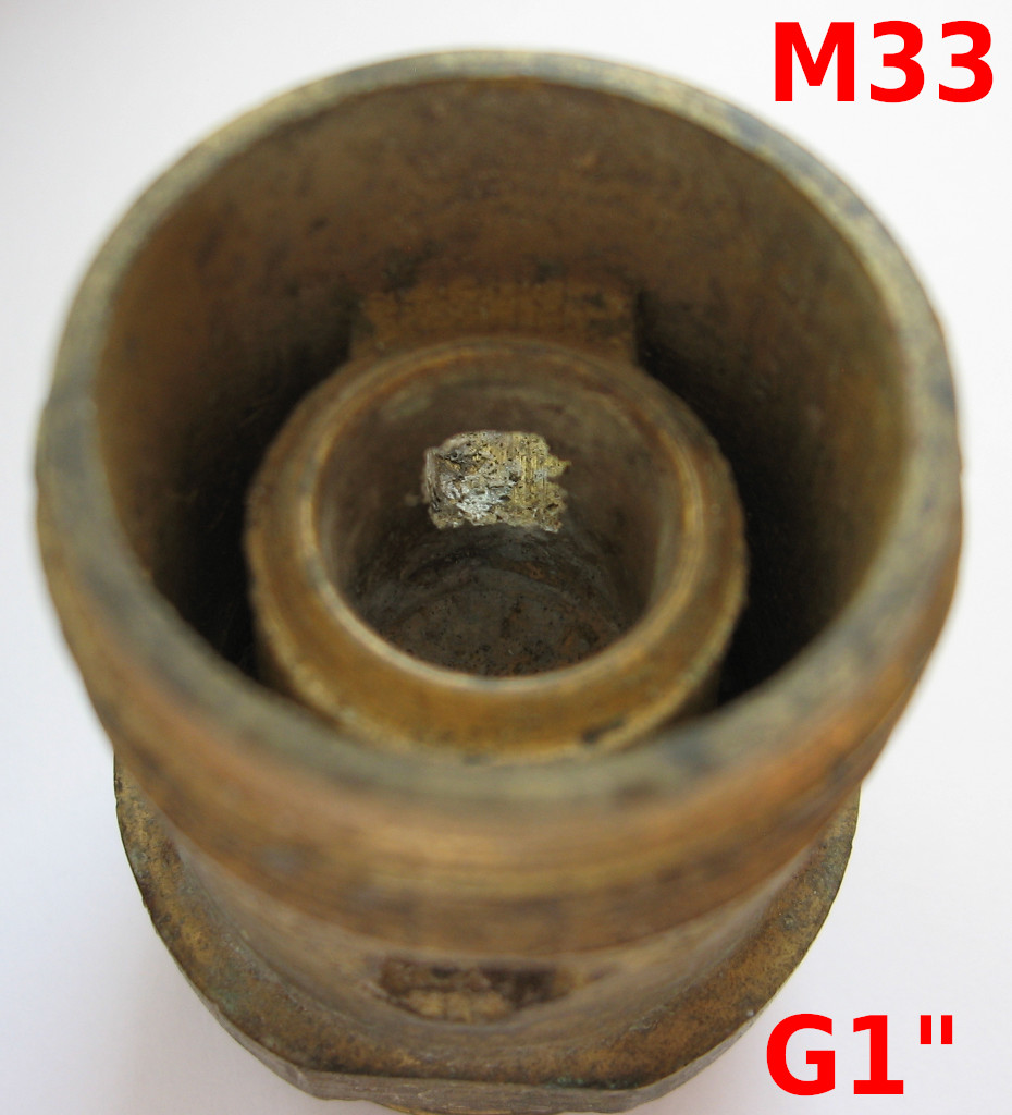

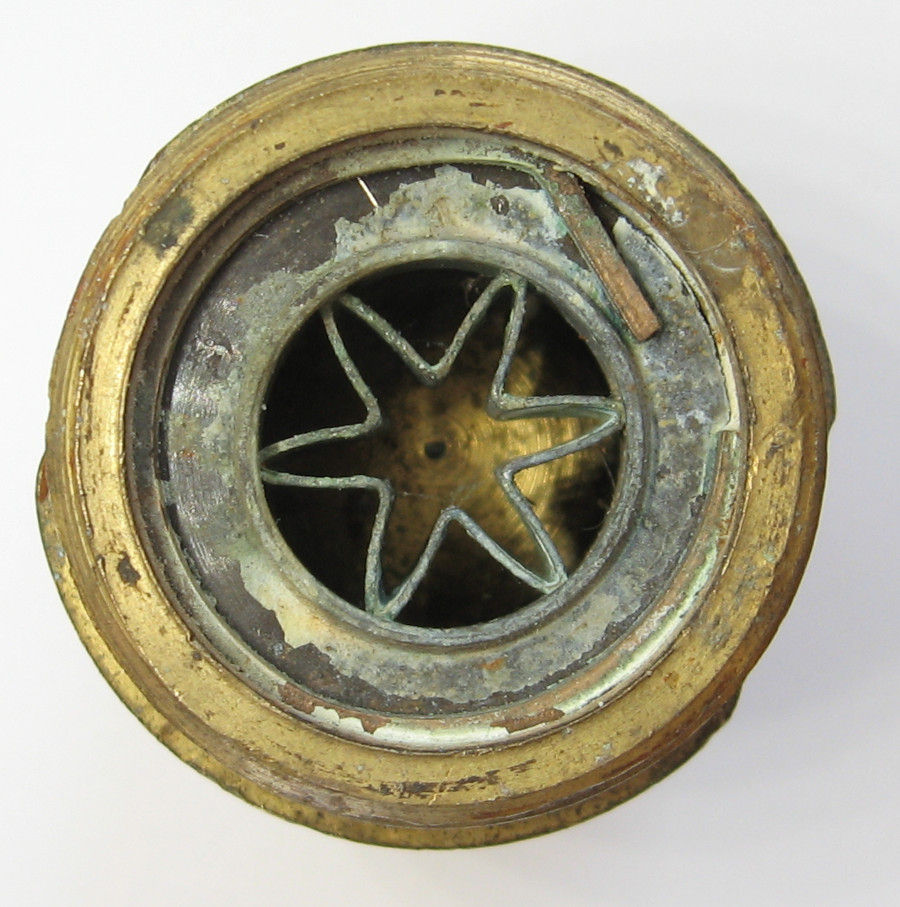

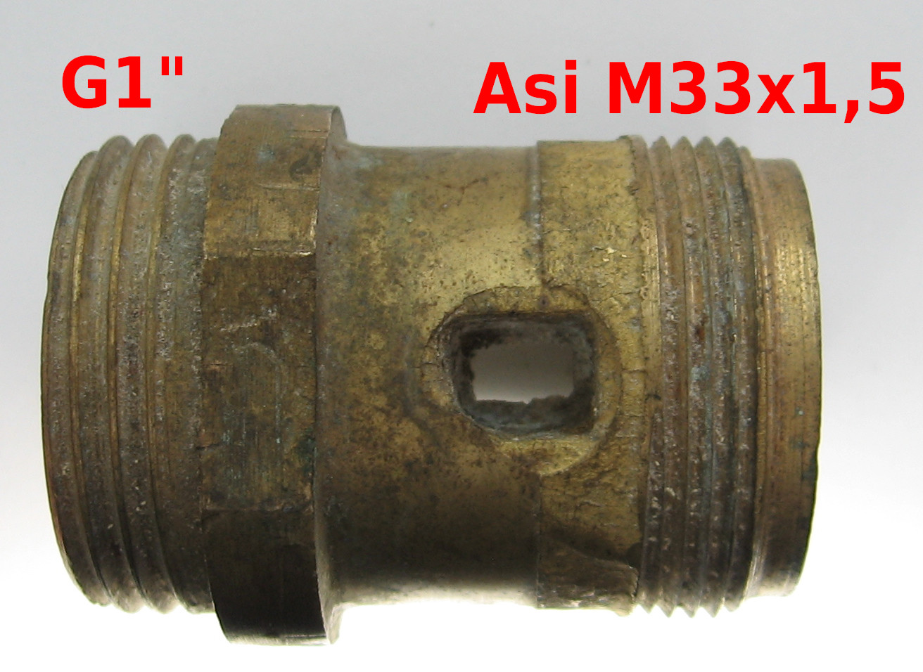

Na domaci vodarne ze 70. let mam vypousteci kohoutky s hadicnikem. Ale mezi kohoutkem a hadicnikem je zvlastni mezikus, ze ktereho tece voda bokem. Zamyslenou funkci mezikusu zrejme je zpetny ventil (ZV), ktery zabranuje tomu, aby se voda z hadice vracela zpet do kohoutku. Tento ventil mechanicky funguje (muzu ho zmacnout nastrojem), jenze pred ventilem jsou ve stenach mezikusu dve diry. A voda vali ven temito derami, takze stejne nedokaze ventil odtlacit. Ten mezikus nebude neco dobastleneho - ma na sobe obskurni zavit M33x1,5, ktery pasuje do tela kohoutku (zavit pro hadicnik je klasicky G1"). Nevite k cemu tam ty diry jsou? Nemelo treba byt nejake tesneni (gumova trubicka) mezi vnejsi stenou mezikusu a vnitrni stenou kohoutku? Nebo nechybi tam neco jineho? Mam tyto kohoutky dva a oba to maji uvnitr stejne.
Kazdopadne to chci nejak vyresit. Normalne bych je vymenil za nove, ale kohoutky jsou utesnene koudeli s fermezi, navic v hodne rezave ocelove redukci. Mam strach za ne zabrat, abych je neurval. U Neumanna ani v J.S.C. Brno zadnou redukci z M33 nemaji, i kdyz se pry tento zavit kdysi pouzival u hydraulickych rozvodu. Takze prozatim muj plan je necim zalit stred mezikusu s temi derami. Zrovna tu mam nachystany epoxid, takze bych diry zvenku omotal paskou a stred vyplnil. Taky mam klasickou rucni elektrodovou svarecku (MMA), ale nevim kde (v Brne) koupit ty specialni elektrody na mosaz v malem mnozstvi.

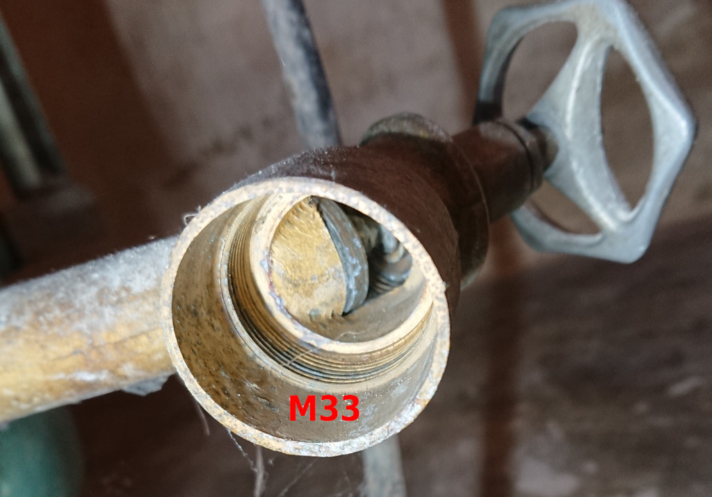

Jeste fotka vnitrku kohoutku.

Chybí tam podle mě kulička, která když vypouštíš vodu ucpe výpustné otvory a po zavření ventilu se přizvedne a umožní vstup vzduchu a tím z hadice vyteče zbytek vody.

Koudel s fermeží uvolníš nahřátím, tady asi benzinovou lampou. Běžně se používá acetylenový hořák, ale ten by snadno roztavil mosaz.
Hadičník s G1" se dá koupit.

Žádná kulička, klasický mosazný zpětný ventil kuželového tvaru s gumovým těsněním. Je to tzv. zahradní ventil, armaturka Myjava. Když je otevřený, tlak vody zavírá zpětný ventil a voda nemůže jinam, než do hadice. Když je zavřený, zpětný ventil se otevře a voda může z hadice odtéct. Když zpětný ventil nedovírá (např. kvůli nečistotě), teče voda kolem mezikusu ven. Proto jsem mosaznou kuželku běžně nahrazoval špuntem.

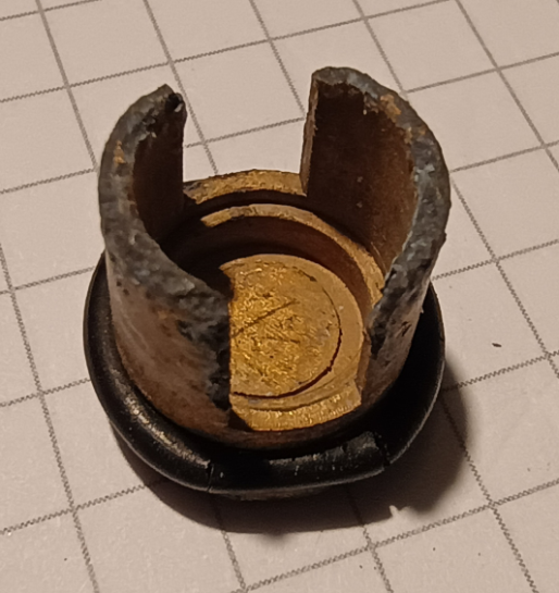

asi ti v těch ventilech něco chybí ...
ventilek
 Velikost:  296.04 kB
 Zobrazeno:  15 krát

ventily s touto konstrukci se hojne pouzivaly i jako meziventily pro pripojeni pracky, umistene za vanovou baterii... byla to ochrana proti zpetnemu nasati do vodovodniho radu... kdyz to tesneni ztvrdlo a po delsi dobe se s tim pohlo tak to hodne rado teklo...idealne po hadicich na zem a vytapelo sousedy...tatka je ma ve vane do ted jako pozustatek po tatramatce.

Keemo na kápnul. Je to prostě klasický pračkový ventil. Podle mne tam nic nechybí. Je to komplet.

Ten dil, co vyfotil Mirku, jsem uz nekdy videl, ale zkratka chybi. Ale to nevadi. Jak psal Masar, do stredu mezikusu jsem nacpal fialovou gumovou zatku, ktera se pouziva v chemickych laboratorich. Nakupuji je v drogerii na Orli ulici v Brne a funguje to s nimi super, nikde ani kapka bokem. Taky jsem vykuchal mechanizmus zpetneho ventilu, na vypousteni vodarny byl kontraproduktivni.

Ano, chybi tam dil jak je vyse na fotce, v novejsich ventilech mel lehce upraveny tvar ale ucel byl a poruchovost byla stejna...
