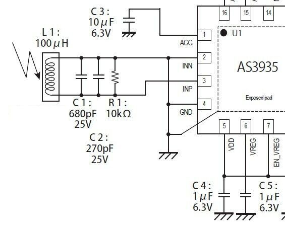

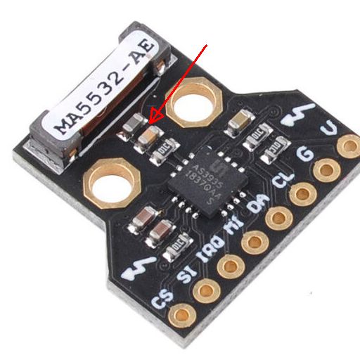

PříspěvekZaslal: út květen 07 2024, 13:39    Předmět: Citovat
Dohledal jsem ještě poznámky ke kondezátorům na modulu. Měly by mít hodnoty co jsou na obrázku. Na mém modulu bylo místo 680pF 1000pF a modul se nedal optimálně naladit.

PříspěvekZaslal: út květen 07 2024, 14:03    Předmět: Citovat
To počtení o kondenzátorech je totiž v HW design guide, není součást datasheet-u: https://www.sciosense.com/wp-content/uploads/2023/12/AS3935-Application-Note-Hardware-Design-Guide.pdf

Příspěvky: 18533
PříspěvekZaslal: út květen 07 2024, 17:31    Předmět: Citovat
Hafca, dá se nějak poznat, která anténa je na modulu? Na tom HW design guide píšou o dvou, stejná indukčnost ale jiný Q. Ten menší paralelní kondík měl hodnotu jako je psáno ve schematu?
