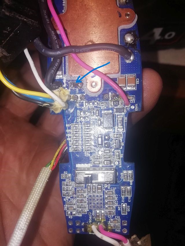

Zdravím! Švára mi donesl tuto akučku s tím, že nic nejde. Normálně to funguje tak, že svítí diody nabití bat, při lehkém stisku ovladače se rozsvítí světlo a při silnějším stisku jede regulace a BLDC motor. Tady nejde nic. Kontrola desky a součástí nic neukázala, proměření přívodů taky nic. Odpory vykazují hodnoty běžné. Kondesátory nejsou proraženy. Pod vrstvou silikonu nalezena součástka bez označení, na DPS je RT1. Na foto modrá šipka. Vykazuje nekonečný odpor. Mohla by to být pojistka nebo termistor. Po připojení na zdroj s omezením proudu a zkratováním RT1 se nic neděje. Jeden její přívod jde na zem a druhý na driver DRV91670, k němu jsem nenalezl dokumentaci. Napětí na DRV91670 je 10,4V. Deska má minimální odběr. Zatím vše ukazuje na vadný DRV a asi směr SD. Náhradní deska se už neprodává, zastaralý typ. Má prosím někdo nějaké zkušenosti nebo tip? Děkuji.

Zkrat není dobrá diagnostika, prohlídni desku, jestli není ten RT1 v sérii ještě s nějakým odporem. Pak bych paralelně k tomu RT dal potenciometr s hodnotou srovnatelnou s tím nalezeným odporem - pravděpodobně to má bejt dělič a když má jednu větev přerušenou, nedává správnou hodnotu na driver ...

Pokiaľ je ten RT1 nejaký PTC termistor určený na meranie teploty, podľa čoho reaguje elektronika, tak by som naň na skúšku dal 1k alebo 10k odpor. Jeho skratovaním si elektronika môže myslieť že je hlboký mráz a zapnutie nedovolí.

Jestli je to v děliči, tak to může bejt pozistor i negastor - a záleží na tom, kde v tom děliči bude. Takže může klidně "měřit" chladno i přehřátí. Jen tak jednoduše to z voleje bez dalšího infa nebo změření nejde říct.

Vyzkoušeno zapojení odporů na místo RT1 - stav je stejný. RT1 je připojen jedním pólem na - baterie, druhým pólem na pin DRV a je blokován kondensátorem z pinu DRV na zem resp. - baterie. Nic víc se doměřit nepodařilo. Na you tube jsou videa, mění vadné tranzistory, ale diody nabíjení a světlo vždy svítí. Blikání signalizuje poruchu. DRV 91970 nemá k dispozici datasheet, někdo ho poptával přímo na TI, odpověděli mu, že se jedná o custom obvod a datasheet nelze poskytnout. DRV je napájen trvale z baterie, stiskem ovladače se zapíná výkonová část. Přepínač směru otáček je v pořádku.

Takže to klidně může bejt i polovodičový termočidlo typu á-la KT-81, prostě kousek nadotovanýho polovodiče bez přechodu, kterej podle svý teploty výrazně mění svůj odpor a přitom je symetrickej = vede v obou směrech, takže není důležitý, v jaký polaritě je zapojenej. Bez datasheetu není šance to zjistit, jedině oměřit funkční kus. Jenže sežeň ho ... Do frasa kubasa ...

Zkusím ještě vysledovat napájení ledek až k baterce. Předpokládám, že jeden pin ledky je připojen na pin DRV a druhý k + napájení, toto napájení může být od napájení drv odděleno. Stále se nemůžu zbavit dojmu, že chyba je v napájení. Dále ještě zkusím, zda je napájení na výkonových tranzistorech. Blbě se měří, deska je lakovaná.

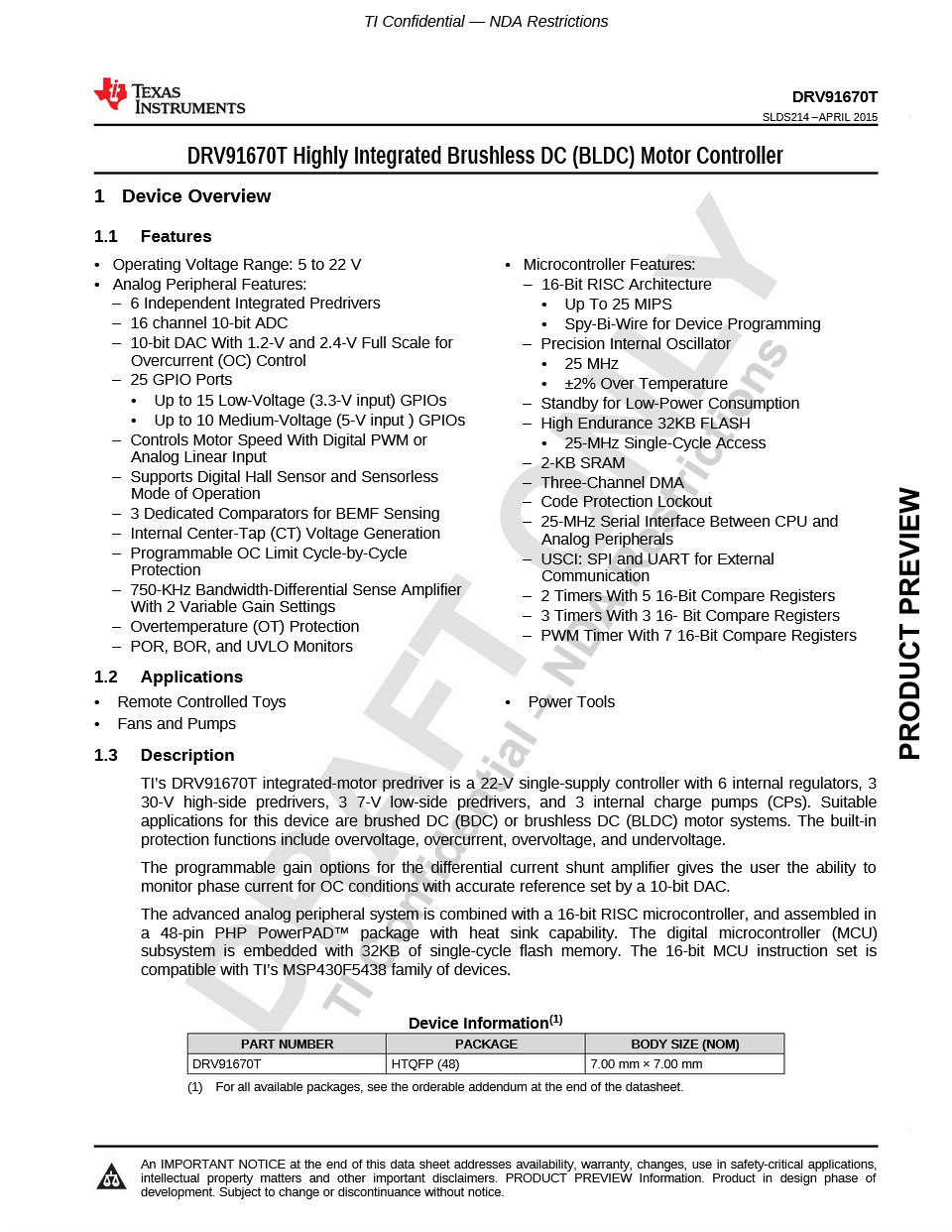

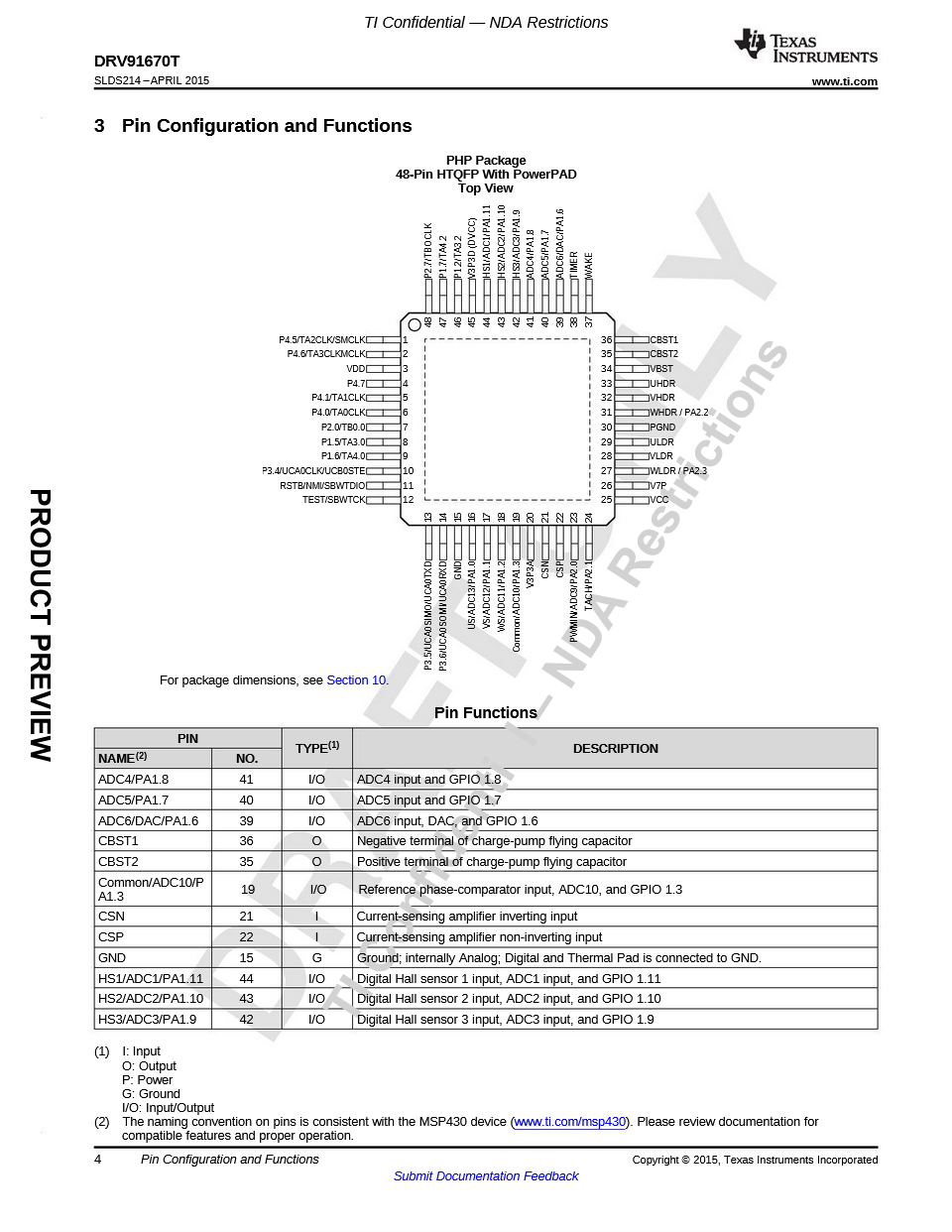

Cinan datasheet ma, ale stiahnut sa to bez cinskej registracie neda. Aspon som nieco skopiroval z nahladu.

Děkuji za datasheet. DRV ma 2 piny GND, oba spojeny s - baterie. Napětí označené v datasheetu jako P jsou na pinech všechny a odpovídají popisu. Otázka však je, jaké má být napětí Vcc, v popisu je určité rozpětí, já měřím 10.4V, což snad by mohlo být, když baterie je 12V.
