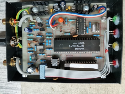

PříspěvekZaslal: ne červenec 07 2024, 22:24    Předmět: Citovat
Není to tohle?
 Velikost:  162.81 kB
 Zobrazeno:  49 krát

turbok napsal(a):
Není to tohle?
Já nevím, tuhle konstrukci neznám. Ale možná jo.

PříspěvekZaslal: ne červenec 07 2024, 22:53    Předmět: Citovat
Veď to má EPROMKU, to fakt neviem načo by bolo tak komplikované. Ono stačí zachytiť synchronizačný impulz a za ním nahradiť krátky časový úsek vlastným signálom. Na to stačí zopár 4xxx obvodov. Stačí trochu googliť "macrovision decoder" a hneď sa niečo nájde: https://hbo.tripod.com/VCR/en_macrovision.htm

Příspěvky: 19637
PříspěvekZaslal: po červenec 08 2024, 9:58    Předmět: Citovat
Ono ještě existuje něco na VHS, co se nesežene v jiném formátu jinde?
Ano, dekodér lze realizovat s použítím A255D (TDA2593), adaptovat desku S z řady C416, Oravan a dalších, samozřejmě s natvrdo zkrácenou časovou konstantou synchronizace pro video, nutné je dále doplnit dva MKO a upínací obvod na umělé vklíčování černé počínaje sestupnou hranou řádkového impulsu vždy na dobu asi 45 µs. A to vše musí probíhat v řádcích 10 - 16 a 323 až 329, čili bezprostředně po snímkovém impulsu po dobu 440 - 450 µs. Déle ne, v dalších řádcích už je zase žádoucí nevymazat synchronizační burst PAL. Jeho absenci by mohl některý PAL - dekodér vyhodnotit, jako černobílý obraz, a vypnout barvu úplně.
Jde ale o trimry snadno nastavitelné parametry a i s běžnými součástkami stabilita vyhovuje.
Kdysi jsem jeden takový koupil za DM 5,00 ve výprodeji u Conrada ve Wernbergu (vrácený z reklamace) a připájel ten jeden emitorový vývod, na který výrobce zapomněl. Typ IO jsem zjistil podle zapojení vývodů, na všem bylo označení pečlivě vybroušené.
A fungoval, jen se mu nelíbil signál z kazet natočených kamerou, jejich přepis přes dekodér byl rušený nepravidelným zatemněním spodní poloviny obrazu, zřejmě kvůli neúplné synchronizační směsi v originálním záznamu.
A zásadní nevýhoda - nevím, zda ho ještě v zapomenutých zásobách najdu, dobrých 25 let jsem ten dekodér nepotřeboval.
Proto se dělaly dekodéry s procesorem a EPROMkou, které nahrazovaly v celém půlsnímkovém zatemňovacím intervalu signál přesnou televizní synchronizační směsí. Těm bylo celkem jedno, z jakého zdroje signál pochází.
Bohužel, zásadní nectnost, t.j. fyzikálně podmíněný vodorovný neklid v horní části obrazu, tyto dekodéry neřeší. Takže to musí zvládat videograbber nebo jiné záznamové zařízení.
To jsme tu ale už řešili.

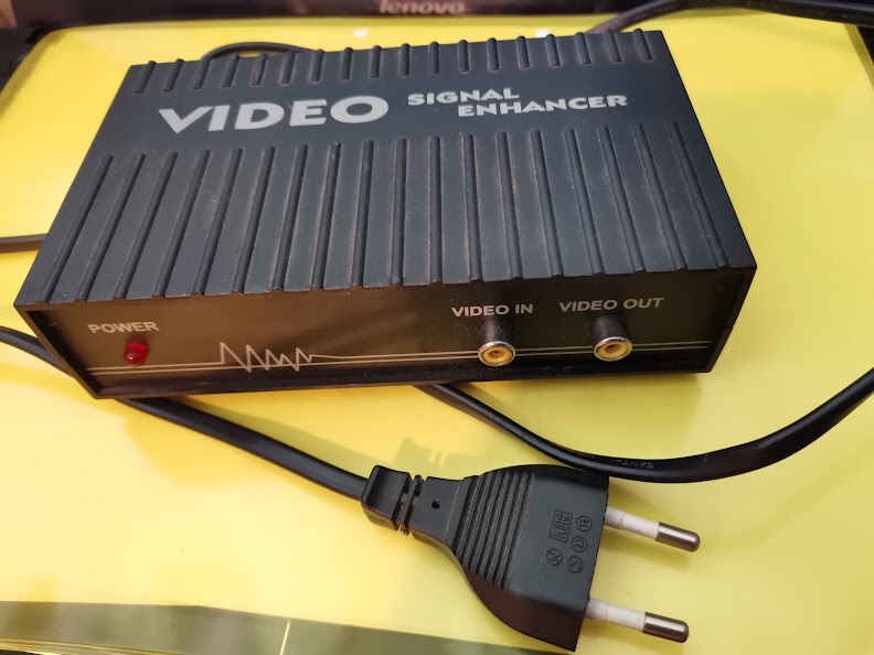

PříspěvekZaslal: po červenec 08 2024, 12:47    Předmět: Citovat
Kupodivu nebyl tak hluboko.
Pravda, někdo by řekl, že procesorem řízený by byl lepší, ale analogový to umí taky. Ještě, jak ho k tobě dostat...
 Velikost:  94.78 kB
 Zobrazeno:  22 krát

PříspěvekZaslal: po červenec 08 2024, 18:23    Předmět: Citovat
To je to klasické zapojení s detektorem synchropulzů, čítačem a časovačem? Dohodněme se přes zprávu, píšu SZ.
