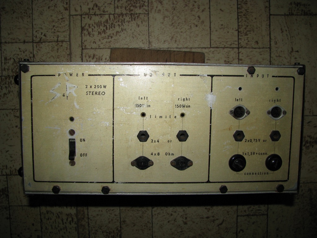

Nemá někdo ponětí jakého původu je aparát, viz foto? Tipuju to na kolenoidní tuzemsko, přestože jsou nápisy v angličtině. Všechny konečníky jsou na přední straně, vzadu šest klobouků (překryto tvarovanými plechy, tipuju je na řadu KD500) a standardní síťová vidlice, kterážto je napevno součástí zadního panelu. Shocked Vyhlíží to stejně jako na zaparkovaném vysavači ETA s navijákem. Question
Zesilovač "S & R", "2x 200W STEREO"

Vypadá to na amatérskou výrobu, včetně popisu propisotem.

A jde? Tři KD-čka v jednom konci a 150W sinus? Divný...

víc fotek by nebylo, třeba vnitřku ?
. . . z té jedné se toho moc poznat nedá.

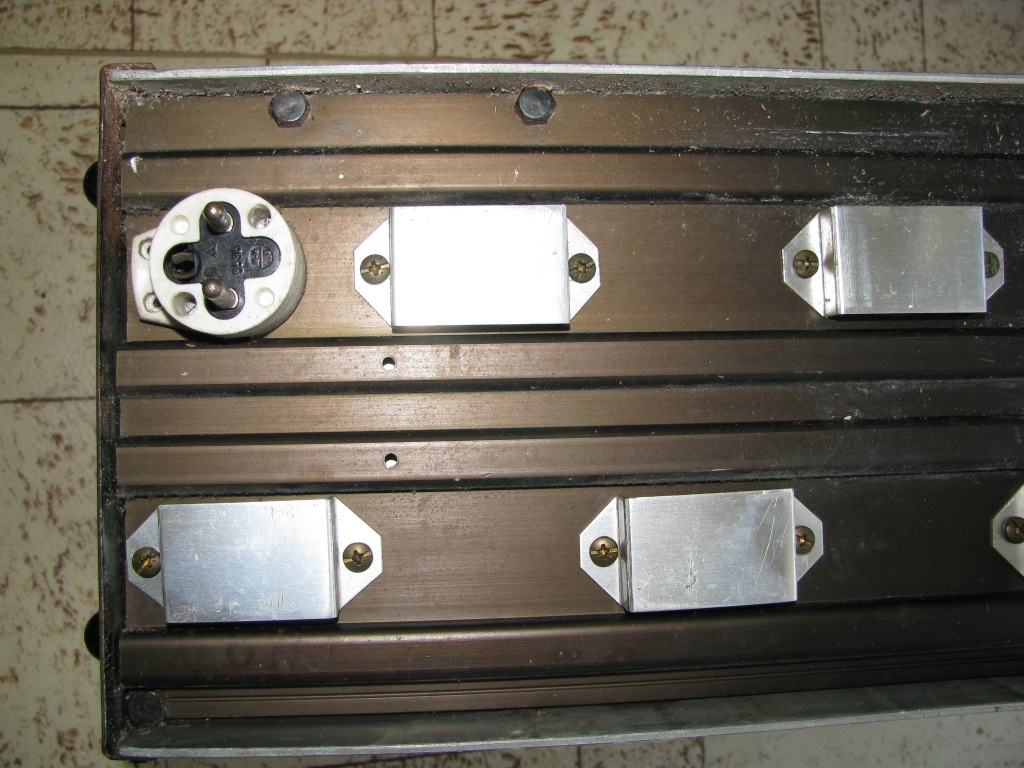

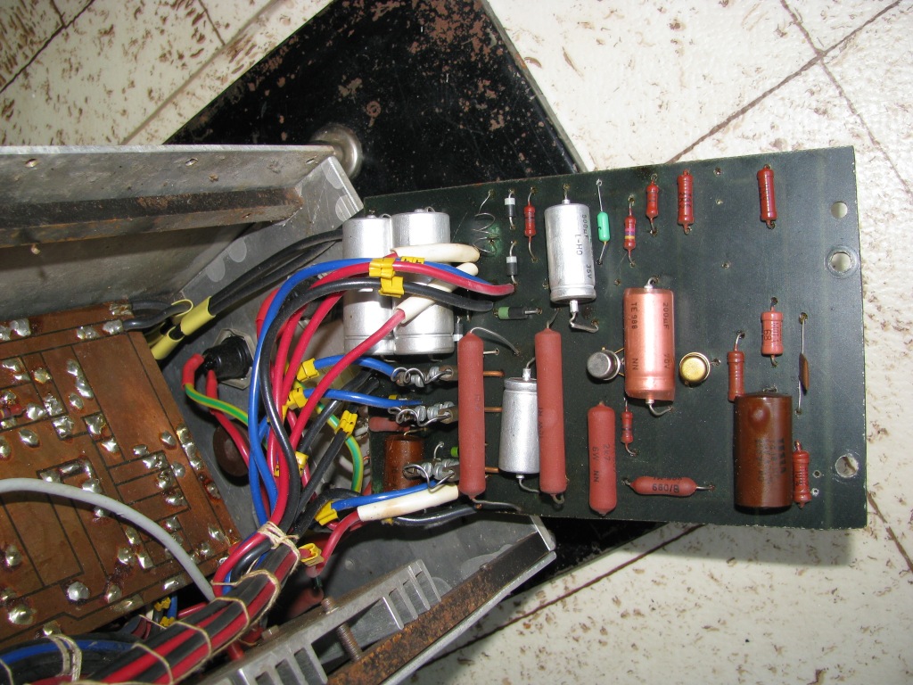

Bál jsem se, že při zvědavé rozborce popadají vnitřní matičky, ale nakonec jsem se odvážil. Je to kostra tvořená hranoly z plného železa, plátovaná ze všech šesti stran kryty různého druhu a stylu.
Na zadku jsou tyto klobouky: 4x KD617 a 2x KD503. Uvnitř jsou ještě dva menší chladiče s celkem dvěma KD602. V hlubině můžu jen tušit trafo a usměrňovač, 3ks filtračních C nepřečtu (ani to nepovažuju za důležité věděti). Deska (obě) mezi vstupy a koncovými T obsahuje dvojici KF508/KFY16. Svazky jsou fixované postaru provázky.
Je tam toho míň, než jsem čekal. Semtam rez a žabinec. K restaurování pro audiofanatika jako stvořené. Very Happy Nezrevidované bych to raději nezapínal.
První ze dvou desek elektroniky

Část klobouků (s kryty) a "napájecí vidlice"

zajímavě řešené drátové odpory . . .
. . . asi to neměl jak zaletovat.

Ale jinak to vyhlíží překvapivě důvěryhodně a odolně, není to odfláknutý. Prostě vyrobený dobrým technikem bez výtvarnýho nadání, čistě jen k funkci bez dalších 3,14čovinek.

Zaujimave, ze sa mu podarilo zohnat krizove skrutky, ale napajaci konektor uz nie. Kedy to mohlo vzniknut - 80. roky?

To si nemyslím. Spíše mi to připadá jako záměr.

To osazení výkonovými tranzistory je na první pohled podivné. Ale když tak koukám na ty 10W výkonové odpory, napadá mě, co by to mohlo být. Nemají náhodou hodnotu tak nějak mezi 150 a 270R?

Ty natáčkové odpory jsou "krátké" a rozteče na desce jsou delší. Takže je tam mechanická redukce z plné mědi (dvojitý vingl), potom následuje svorka z bakelitové čokolády. A ve výsledku vzniklo místo pro ten nejbližší červený odpor. Zřejmě improvizace. Smile
Pro zajímavost (pokud jde o ty jednotlivé pláty):
• zadek -> chladič
• předek -> konektory, vypínač
• spodek -> gumové nožky (nízké válečky, ve středu s dírou na šroub M4)
• vrch -> nad deskami elektroniky je obdélníkové vrtané pole (větrací otvory)
• levý bok -> v rozích jsou čtyři šrouby s kulovou hlavou o průměru přes 1cm (nožky pro odložení aparátu při přenášení)
• pravý bok -> kovová rukojeť (z kulatiny)
Cihlové odpory už nepřečtu, anžto je to zakrytované a uklizené.

. . . a mezi nima "bootstrap" elyt . . .
. . . taky myslím, že vím co je to za stroj.

Tak já to prubnu.
TW120 (140) vyšponovaný na 150W. To se ještě dalo udělat, jde hlavně o napájení cca 80-90V.
V áčkovým rozkmitu KD602. Na konci NPN KD503 a PNP zdvojený KD617 vybraný na Ucb.
Ostatní by zdá se sedělo. Nebude to nic zázračného, KD602 jsou výrazně pomalejší než KU611.
KFY16... Buď jinak zapojená vstupní část, nebo je třeba použitý v indikaci limitace.
Vidíš to podobně?

Už jenom kvůli skromnému osazení tranzistory to nemůže ani nic jiného být, než krapet vylepšený transiwat.
Jinak podle kódů na kondenzátorech je patrno, že byly vyrobeny v roce 1982 a 1983, takže ten zesilovač byl stvořen po tomto datu.
