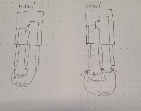

Ahoj všichni,
v práci máme jden kus výše uvedeného zdroje (viz třeba tady).
Dělsí dobu byl odložený v koutě.
Teď jsme jej chtěli použít, ale levý kanál vykazuje závadu:
- pokud je potenciometr U nastavený do minima, je zdroj v režimu CC, displej zobrazuje 34,6V a 0.07A.
- pokud začnu potenciometrem U přidávat, změní se CC na CV a pořád je tam těch 34,6V.
- jakmile ale překročím asi jednu půlotáčku, tak začne ve zdroji klapat různě relé, hodnota U se mění mezi cca 35 až 39V.
Neměl by někdo schema, nebo neřešil někdo podobnou závadu?
Díky

Pokud je tam furt max. napětí, tak tipuju proražený výstupní výkonový trandy (tzn. otevřít a změřit to, co je připevněný na chladiči). Mám podobný zdroj a měl jsem podobnou závadu. Wink
Je tam trafo s odbočkami a relé přepínají jednotlivé odbočky aby byla výkonová ztráta na tranzistorech lineární stabilizace co nejmenší.

Kuchnul jsem to, pro každý kanál je zde jeden tranzistor 2SC5200, oba jsou neustále ofukovány ventilátorem.
Zatímco tranzistor ve funkčním kanálu se chová jako normální NPN, tak ten v nefunkčním kanálu ač nemá zkrat, tak vykazuje zajímavé hodnoty úbytků:
 Velikost:  21.36 kB
 Zobrazeno:  44 krát
samponek
Založen: May 11, 2015
Příspěvky: 3745
PříspěvekZaslal: po červenec 29 2024, 14:05    Předmět: Citovat
Je napůl proražený, taky sem se s tím setkal.
Příspěvky: 32853
PříspěvekZaslal: po červenec 29 2024, 14:32    Předmět: Citovat
Přesně to samý jsem chtěl říct taky - je natavenej, přechody má částečně prodifundovaný na obě strany a chová se jako hooooodně špatně zešilující a s minimálním závěrem, prostě jako nepovedenej kus. Nejde s tím udělat nic jinýho, než nesilomrdně vyhodit a dát místo něj novej.

No, asi podpálení má příčinu. Mrknul bych se na ventilátor. Neměl náhodou zakryté ventilační otvory? Vono cca 35V/5A v nejhorším stavu má přes 150W v lineárním režimu, což asi nejede, sám tranzistor má 150W. Takže je-li to spínač, co ochranné obvody?

K odpálení většinou dojde připojením dalšího zdroje na výstup nebo odpojením a připojením větší kapacity na výstupu. 150W na trandu právě nikdy není, kvůli těm přepínatelnejm odbočkám na trafu jak píšu výše. Maj to tak profi zdroje i tyhle číňani.

Zamyslel bych se i nad tím, zda použitý 2SC5200 je skutečně originál Toshiba, nebo nějaký fake.
U originálu SOAR parametrům zdroje jakžtakž vyhovuje, u fake to bude "krapet" jinak...

Správná poznámka, než osadíš fake, tak změř Ccb a Cbe pro zjištění pravosti.

U nás v práci je nejčastější problém v tom, že se někdo snaží tahat tyto zdroje na hranice mezních parametrů v režimu 24/7.
Napovídá tomu i to, že teplovodivá pasta změnila konzistenci na mírně tuhou.
Ventilátor má na desce koncových tranzistoru řízení otáček z termistorů, tak jej ještě zkontroluji.
Tranzistory jsem objednal dva z Mouseru, snad to nebudou fake.
