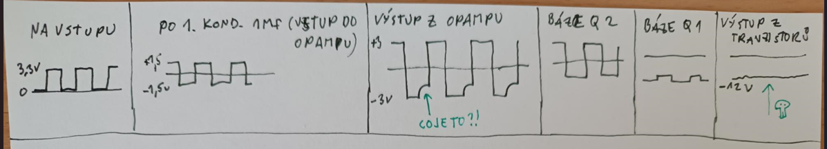

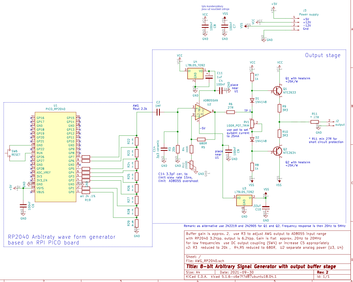

Postavil jsem tohle: https://www.instructables.com/Poor-Mans-Waveform-Generator-Based-on-RP2040-Raspb/ jen bez displeje.
Co je cílem: generátor libovolných vln, především hranatých (square waves). Z Raspberry leze Vpp 3,32 V, zesilovač z návodu z toho má udělat 6,3 V, já chci 8 V, proto jsem přidal potenciometr na gain rezistor, že to trochu přikouřím. Malá impedance na výstupu. Pěkně ostré hranaté vlny (což ten ten opamp dává opravdu dobře). Stačí mi já nevím, do 2 MHz, brutál vysoké frekvence neřeším.
Někteří zde radili, ať se na to vykašlu a postavím něco jiného, já ale nedokážu obvody konstruovat, ale jen sestavit dle návodu, což jsem provedl. Zapnu to a funguje to, sláva! Měl jsem k tomu nějaký spínaný zdroj, který převádí 5V na +12V a -12 V. Nicméně rušení ze spínaného zdroje bylo jasně patrné na signálu a krom toho se mi zdálo, že ten zdroj to neutáhne (na jeho výstupu bylo reálně při zátěži cca 6 V a ne 12 V). Že spínaný zdroj to bude rušit bylo předem jasné, měl jsem po ruce už připravený lineární zdroj (trafo z 220V a obvod s LM317 a LM337). Takže jsem ho k tomu připojil a nic, nefunguje to. Dobrá, dávám zpátky spínaný zdroj a zas nic. Přestalo to fungovat.
Rád bych přišel na to, proč. Zde jsou moje hypotézy. Vzpomněl jsem si, že při prvním zapnutí a fungování tranzistory hřály tak, že jsem se málem o ně spálil. Autor návodu použil NTE2633 a NTE2634 (dnes nesehnatelné), které jsou v takovém tom pouzdru na 1 šroubek s velkýma chladičema. Napsal tam, že se dají použít i 2N2219 a 2N2905, což jsou běžná plechová kulatá pouzdra, tak jsem použil ty a na každý jsem dal malinký chladič 1x1x1 cm. Hypotéza je, jestli se náhodou ty tranzistory nespálily. Když teď dám na spodní (PNP) tranzistor diodový bzučák na kolektor a emitor, pípá ať ho dám jak chci a ukazuje .004 (pozn: tranzistory jsou stále připájené v obvodu). U horního NPN tranzistoru pípá spojení báze-kolektor v obou směrech (.0150 a .136). Co by ještě mohlo být odpáleného? Spodní dioda je OK. Horní v jednom směru OK, ale v druhém, kdy nemá ukazovat nic, ukazuje něco jako 1.600. Že by taky v loji? Opamp vypadá, že funguje, ale na výstupu divný zub dole (viz nákres). Taky jsem zkusil dát jednu nohu osciloskopu na GND a druhou chodit po cestě toho signálu, přikládám nákres. Do tranzistorů to nějak jde, po nich mrtvo. Zde moje otázky, byl-li by někdo tak laskav a pomohl. (Mám to napájené napevno na prototypovací desce, komplet překopání né)
1) Ty tranzistory asi tak jako tak vyměním, že. Je nějaký návrh na lepší náhradu za NTE2633 a NTE2634 z původního návodu? Něco co vydrží a dá se k tomu přidělat pořádný chladič? (jaký tranzistor a jaký chladič?)
2) Co ten zub na výstupu z opampu? Je to normální? Nespálil jsem to náhodou?
3) Chtěl bych zachovat DC složku, což autor návodu tvrdí, že by mělo fungovat. Přesto hned na vstupu zesilovače má kondenzátor (C2, 1 MF), který to posune, takže to lítá kolem nuly. Eeeee mám ten kond vyhodit nebo co? Jak to ten autor asi myslel? Třeba se to spraví někde dál v obvodu, já tomu moc nerozumím.
4) Asi vyměním i tu podezřelou diodu, že.
EDIT: proudy mají být malé, vždyť je tam nastavení na klidový proud 25mA. Víc vůbec nepotřebuju.

Dal bych tam 2SA2210/2SC6082 nebo 2SA2222/2SC6144. Proudově a ft jsou v pohodě až na vyšší kapacitu Ccb, ale do těch 2MHz to ještě projde a dají se lehko sehnat.
Koncák bych zapojil jinak, chybí tam zpětná vazba.
Výkus dole je že to jde do zkratu do proraženého tranzistoru.
Při napájení spínanými zdroji musí být v sérii tlumivky, filtry, u mikročipu aspoň integrační článek, jinak bude signál obsahovat artefakty.

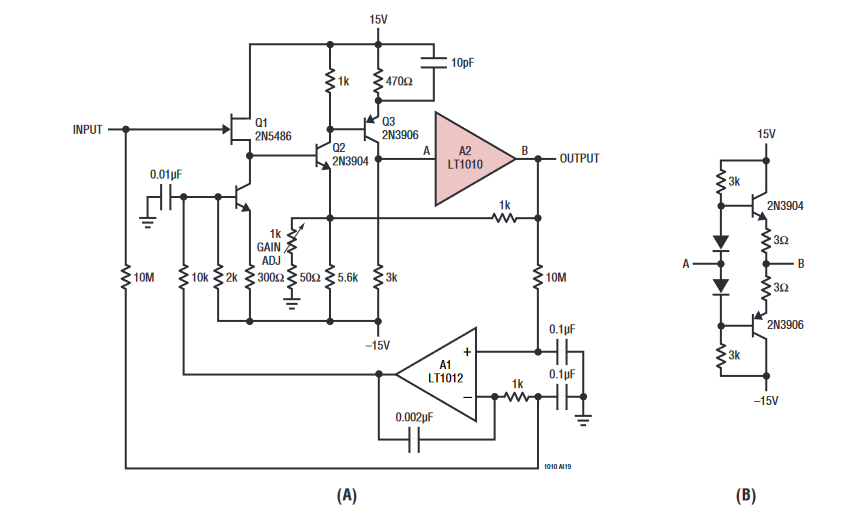

Schéma pro inspiraci, jaxe to má dělat. Místo LT1010 se osadí dvojice tranzistorů na obrázku vpravo (B). Zapojení vyžaduje určitou kultůru montáže.

Tranzistory i diody změřit vypájené obyčejným ohmmetrem. Postup třeba zde
Vypájet R6 a zkontrolovat osciloskopem výstup na operáku a hned budeš vědět, jestli je ok. případně ho zkusit zatížit nějaký odporem proti zemi.
Autor nic takového, co ty zamýšlíš nepopisuje. Už z hlediska konstrukce je to nesmysl, jeden z těch trandů bybyl prakticky pořád otevřen a to by ho stálo život. On tam píše o možnosti ss/st výstupu, a to je na jeho schématu naznačeno kondenzátorem na výstupu s možností jeho zkratování pomocí spínače. Na tom, co jsi dodal to chybí.
To mě přívádí k dotazu, co to má vlastně dělat. Jestli to má někam sypat obdélník, pak by daleko jednodušší řešení postačoval 555 s eventuálním posílení výstupu výkonovým fetem.

Pojem "Output switch for AC/DC coupling" se týká vazby na výstupu. Tato vazba je buď stejnosměrná (bez kondenzátoru), nebo střídavá (s kondenzátorem). A ne, nebude tam 0~8V, ale -4~+4V.
Správně jsi psal, že pokud odstraníš C2, pak by tam bylo 0~8V, jenže ne při této konstrukci. To by se muselo celé předělat.

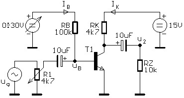

K té vazbě - typický SE zesilovač. Na přiloženém schémátku je tranzistor v SE zapojení. Na výstupu je zatěžovací odpor 10k a je oddělen kondenzátorem 10uF. Jde tedy o střídavou vazbu. A oddělen být musí, protože kdybys ten zatěžovací odpor připojil přímo, pak bys změnil stejnosměrné nastavení pracovního bodu tranzistoru a nefungovalo by to správně.

V krajních polohách potenciometru se více zatíží výstup z pica (10k║R3), tzn. poklesne amplituda.
Chtít můžeš, ale AD8055 těžko přenese větší vstupní napětí, než +3.2/-3.2V.
edit:
Stejně tak rozsah výstupního napětí je max. +3.2/-3.2V, tzn. 6.4Všš a při zátěži ještě méně (kvůli tomu autor zatížil vstup odporem R3=20k, aby snížil rozkmit vstupního a tím i výstupního napětí).
