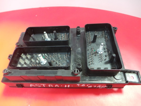

Ahoj, přišel jsem dnes k autu (Opel Astra H, benzin, motor Z16XER), normálně jsem nastartoval, ale při rozjezdu motor zhasl a od té doby se mi ho nepodařilo nastartovat (auto stálo 2 dny venku při tomto extrémním počasí - déšť vítr, takže mám podezření zda to nemůže mít souvislost).
Startér motorem točí, ale jinak není ani náznak toho že by chtěl nastartovat. V paměti závad žádná chyba není. Dále jsem zkusil, přes ventilek který je na palivovém vedení u motoru, zda je v palivovém okruhu tlak (podle mě v pořádku, protože při stisknutém ventilku a zapnutí zapalování z ventilku stříká palivo). Co ještě zkusit? Napadla mě zapalovací lišta, ale myslím že pokud by byla vadná, tak by byla v paměti závad chyba.
Je mě divný že ECU nehlásí žádnou chybu. Preventivně jsem zkusil i odpojit na nějaký čas baterii - beze změny. Napadl mě i prasklý rozvoďák, ale vačky se normálně točí. Rolling Eyes

na mojej Astre tiež Z16XER som mal problém so studenými spojmi pod poistkovou skrinku, niekedy to neštartovalo, inokedy nereagoval na plyn, a takisto neboli žiadne závady v ECU

Pak mě ještě napadlo zkusit druhý klíček (imobilizer) a s tím jsem, sice ne úplně hladce ale po delším točení, nastartoval. Poté už motor funguje a startuje zase normálně (i s tím prvním klíčkem). Moc to nechápu, je možný že něco někde vyschlo, protože v době kdy se mi nastartovat podařilo už nepršelo a dokonce svítilo i slunce.
Pokud by byl problém v čidle otáček na klice tak by Ecu hlásila chybu, nebo ne?
Zajímavé je to co píše Ivan_01, studeňáky v pojistkové skříňce, měl jsi to v pojistkové skříňce která je v motorovém prostoru vedle baterie?

Já tu přední pojistkovku (UEC) měl na své Zafiře B taky rozebranou kvůli tahání kabelů na přední mlhovky a jde to hezky rozebrat. Pokud se tam někudy dostala vlhkost, může nadělat dost zle. Ale spíš bych to viděl na problém s imobilizerem, že se nespároval.

Ivan_01
Založen: Sep 15, 2018
Příspěvky: 1254
Bydliště: BB SK
PříspěvekZaslal: po září 16 2024, 6:30    Předmět: Citovat
chyba snímača kľukovky je P0016 alebo P0335 a zapisuje sa do ECU. Ten poistkový blok je v motorovom priestore vpravo a je to mätúca závada, pretože zapríčiňuje zdanlivo nesúvisiace závady. Problémom býva oxidácia na kontaktoch, celý ten blok s poistkami a relé drží na pár torxoch a dá sa bez problémov vybrať zo základne. Vyzerá to potom takto.
