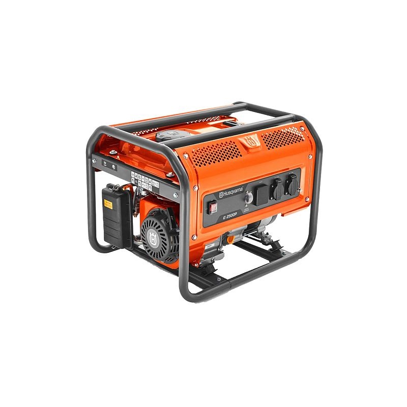

Ahojte. Mám na Vás dotaz. Máme v obci zatopenou rozvodnou stanici.
Jsme bez elektřiny několik dní. FVE baterie jsou už vybité. Uvažuji nad centrálou a připojením na rodinný dům. Řeknu mou představu a rád bych kdyby někdo poradil zda to tak jde, protože jsem laik.
Mám centrálu 3,5KW. Chtěl bych shodit na hlavním jističi přívod od ČEZu kdyby náhou poustili elektřinu.
Poté shodím všechny jističe v rozvaděči. A nahodím si jen světla, lednici, a zásuvky v obýváku kde máme TV.
Tím bych docílil že nic nepošlu do sítě a že nepřetížím centrálu kdyby například náhodou najelo elektrické podlahové topení. Elektrocentrálu nechám hrčet venku a na venkovní zásuvku domu 230V připojím centrálu. Udělal bych kebel kde bude na obou stranách vidlice.
Je mi jasné, že i světla domu budou možná rozhozené na různé fáze takže mi nebude svítit celý dům ale to mi nevadí. Jde o to aby jsmě aspoň někde svítili a aby ne nezničilo jídlo v ledni.
A teď prosím do mne zda je můj nápadu úplně blbost a nebo je to reálné.
Nyní jede EC a na prodlužovačce máme ledinci a lampičku i TV. Připojením na zůsuvku dou by to bylo komfortnější. Nejen že by se dalo rozsvítit vypínačem i na WC nebo děti v pokojíku, ale nemuselo by být stále otevřené okno kde máme prohozenou přes ventilačku produžovačku. Díky za rady a všechny co to také vytopilo. DRŽTE SE! TO DÁME!

A co se tak zeptat firmy co instalovala VFE?
Je blbost nechat bežet centrálu kvůli světlům co berou pár wattů.
Mnohem větší smysl dává nechat běžet centrálu naplno 2 hodiny a nabít si baterky na které pak budu několik hodin svítit bez rachotu centrály.

ako z centrály nabiješ napríklad LiFePo4 FV baterky? Autorov nápad je všetko proti všetkému, napríklad nesmieš mať spojený ani PEN DS so svojim zdrojom, kábel na obidvoch stranách s vidlicami je tiež zverstvo, ale v prípade že je autor podkutý elektrikár, vyberie si nožovky v RIS, tak by som to riskol. Ale určite sa s tým nikde nechváliť. My ti to vytlučeme z hlavy

Ano, existuje spousta nebezpečných způsobů, jak připojit centrálu. Ale na internetu bych se tím nechlubil. Kabel s vidlicemi na obou koncích i centrála připojená do RD jen se shozeným hlavním jističem je cesta do pekel.
Pokud máš FVE, soustředil bych se, jak ji připojit na vstup a nabít baterky.
U člena rodiny (bez FVE) jsem takové záložní připojení realizoval pomocí Hager SFT 325. To je třípolohový přepínač. Při přepnutí, se odpojí vstup z DS a všechny 3 fáze se připojí na 1F centrálu. K tomu je tam připravený kabel zakončený vidlicí. Obsluha je poučena, aby předem shodili jističe od bojleru a elektrokotle. (Jiné 3f spotřebiče se s tom domě nevyskytují, v tom to bylo jednodušší).

Centrálu jako náhradní zdroj pro domácnost jsem párkrát zapojoval. Používá se na to věc zvaná přepínač sítí.
Dělá se pro TN-S i TN-C. Pokud máš generátor jednofázový, je potřeba jenom soustředit kritické vývody na jednu fázi. To je vše.

Abych to dovysvětlil nechci krmit baterie FVE přes centrálu. Jen prostě jak je dlouho hnusně a baterky jsou na 0 a nemáte elektřinu tak prostě odpojím komplet barák od FVE a od Sítě a budu dodávat spotřebičům co právě potřebuji. Klidně nechám hrčet centrálu 10 hodin. Není hlučná a bere 0,6l hod. Takže i kdyby to stálo 300kč na den a musel bych tak přetrpět třeba 5 dní tak to není zase taková pálka. Přepínač v rozvaděči nemám. Nechci měnit elektroinstalaci baráku.
Centrála moderní invertorová a je jednofázová. A jen se prostě ptám zda to může něčemu vadít když to prostě pustím do baráku do vybrané fáze kde mi pojednou světla a třeba lednice + TV.
To aby to nešlo ven si pohlídám shozením jistíč) přimo u vstupu od ČEZu. To aby to nešlo do FVE také pohlídám shozenám jističe.
Prostě potřebuji takto přežít překotnou dobu. Než se tady dá dohromady zatopená a poničená trafostanice. Když to budu mít osvědčené tak bych to tak dělal i v budoucnu když například vítr potrhá dráty a ČEZákům to bude trvat třeba 5 hodin tak si jí prostě takto nastartuji a pojedu dočasně z EC.

Spravne to nie je, ale fungovat to bude ako docasne riesenie. Keby si chcel pripojit ostatne fazy, tak ich docasne spojis za hlavnym isticom. Len to nesmies potom zabudnut odpojit.
Keby si to chcel na trvalo, tak urcite doplnit prepinac.
