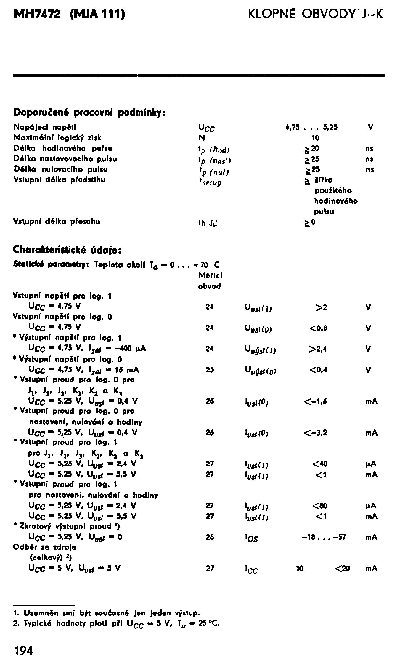

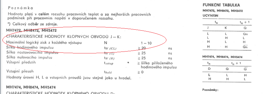

Zdravím, vysvětlí mi někdo, co znamená "1 - 10"? To je, že na oba výstupy Q a Q non může být připojených v součtu dohromady 10 následných TTL hradel? Nebo to znamená, že pro jeden (který?) z výstupů jenom 1 následné hradlo a pro druhý výstup 10 následných hradel?
U TTL hradel se zpravidla udává N 10, ale proč tam je 1 - 10?
Děkuji
 Velikost:  90.58 kB
 Zobrazeno:  81 krát

max 10 vstupů na každý výstup. A proč to tak napsali, to ví už jen tvůrce katalogu.

Díky moc. Možná je to v tom katalogu i překlep, je to prostě trochu matoucí. Přitom u jiných obvodů - např. hned pod tím 7474 + u dalších píší klasicky N 10.

PříspěvekZaslal: pá září 20 2024, 5:57    Předmět: Citovat
 Velikost:  266.45 kB
 Zobrazeno:  50 krát
