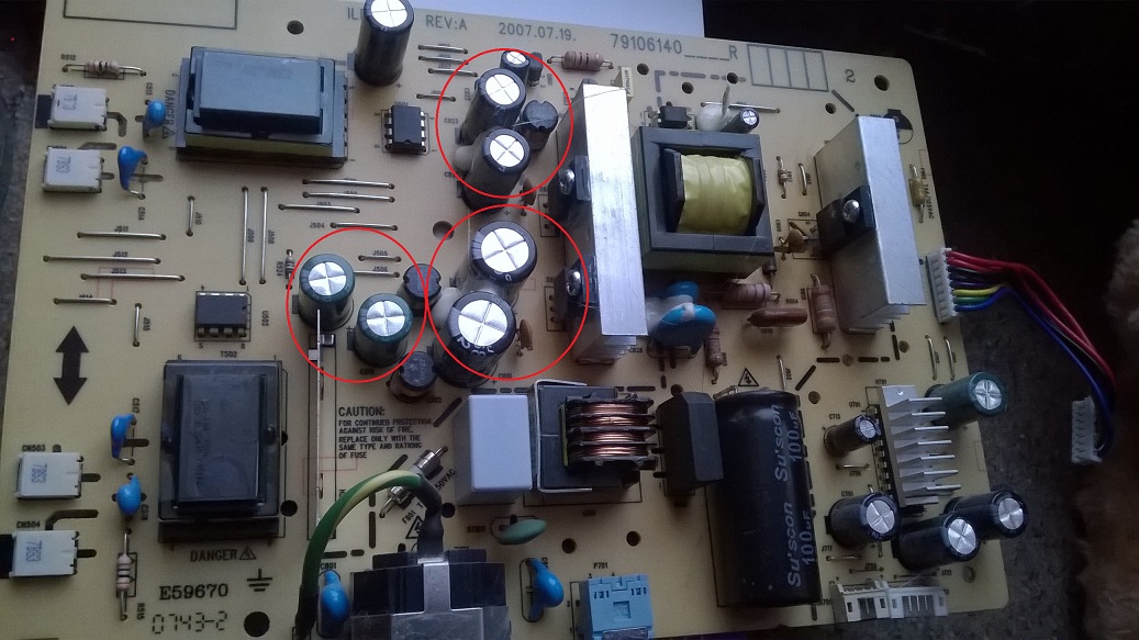

Zdravím, po několika letech spolehlivého provozu monitoru BenQ E900WA se na něm vždy asi po 3 vteřinách od zapnutí nebo detekci signálu vypíná podsvícení, samotný obraz po posvícení silnou baterkou funguje. Na co se zaměřit?

Pokud to už není LED tak a) elyty v sekci napájení invertoru, b) CCFL trubice, c) VN trafo.

Měly by tam být CCFL, kondenzátory raději vyměnit všechny? Nemám možnost je změřit.

nemusíš meniť všetky kondenzátory, skontroluj len tie zakrúžkované. Ale na 99% bude vadné trafo alebo niektorá z CCFL trubíc.

Na 90% tráfko invertoru nebo trubice.

Trafa odchadzaju len v niektorych typoch monitorov. Napr. som opravoval niekolko stoviek DELLov a trafo nebolo vadne nikdy. Vzdy elyty, sem-tam nejaka trubica. Ale napr. v Philips 170S6 trafa odchadzaju - vzdy len jedno (horne).
Nafuknute elyty budu vidiet jasne, na dalsie testovanie je dobre mat aspon 2 trubice z nejakeho rozbiteho LCD panelu.

Nechce se mi hledat servisní manuál - pokud nepomůže výměna elytů tak (pokud tam je) zablokovat ochranu brouka pro řízení a po chvíli osahat trafíčka pro trubice, vadné topí. Někde jsem viděl, jak pro vyzkoušení nahradit CCFL trubici ale už nevím kde, hledej.

U tafíček stačí změřit odpor sekundárů a porovnávat mezi sebou.
