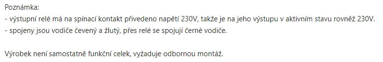

Vzhledem k dvouvodičovému připojení termostatu je jedno na který vodič připojíš fázi nebo nulu. Navíc popis připojení pracovního a nulového vodiče kromě Hadexu jinde není, u jiných prodejců najdeš třeba toto:
https://shop.atoselektro.cz/digitalni-termostat-xk-w1010-50-az-120-c-napajeni-230v_d494757.html
https://de.aliexpress.com/item/1005005979029098.html

No ja ho kupoval v Hadexu a hledat ho někde jinde mně nenapadlo.
Ale mam ho na stole a na obrazku jde vidět, že do rele jde černý drat.
https://i.postimg.cc/wTDVhjcc/termostat.jpg
Uvažoval jsem o tom, zkusit obratit napajení.
Některe rozdvojky to maji take obracene.

Vypínat N je prasárna, jde tam pracovat někdo jiný a.. Prostě tě to přehoď.

Už přehozene.
Vyřešeno.

Prostě na černý přívodní vodič připoj fázi a spínaná fáze pak bude na černém výstupním vodiči. Termostat o tom neví.
Edit: Přepojovat vodiče uvnitř termostatu může vést spíše k "nedorozumění".
