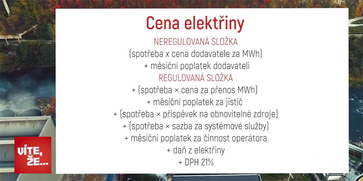

Položím snad už miliónkrát formulovaný dotaz: jak předem zjistit cenu za spotřebovanou kWh?
Vynechte prosím rady typu "no tak si poděl celkovou platbu z faktury celkovými spotřebovanými kWh".
Mám na mysli situaci, kdy je mi známý dodavatel, zvolená sazba (tarif) a dimenzování hlavního jističe, a chtěl bych si dopředu spočítat, když ušetřím x kWh, tak o kolik Kč to bude méně (nebo naopak spotřebuju o x víc kWh => kolik Kč navíc).
Vzhledem k tomu, že ta úspora bude nejspíš nelineární vzhledem k hodnotě spotřeby (protože jsou tam složky stálých plateb), tak by byl zřejmě potřeba nějaký webový kalkulátor nebo vzorec pro Calc apod.
Díky za konkrétní zkušenosti, nebo i potvrzení, že nic takového neexistuje.

Třeba takto?

Dodavatel má jen dvě možnosti, jak ovlivnit cenu. A to cenu silové el. a někdy i možnost nabídnout nížší platbu za kapacitu přípojky (jistič). Ostatní platby nemůže ovlivnit. Takže si srovnej tyhle dvě položky a je jasno.

Díky i za ten základ (myslím členění), ale spíš jsem hledal něco hotového (vzorec nebo kalkulátor).
Po pravdě se mi dělá nevolno, když to členění čtu a myslím si, že zlaté časy, kdy tam tyhle "složky" nebyly vyjádřené (nebo vůbec neexistovaly).
