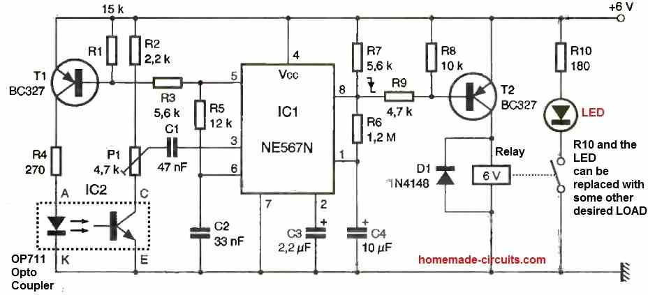

Zdravím všechny bastlíře.
Mohu někoho mnohem zdatnějšího požádat o radu k obvodu na obrázku?
Jedná se o detektor, který při přiblížení překážky (stačí kolem 5 mm) sepne relé, které se postará o další akce. Rád byl ale toto zapojení upravil na čidlo typu IR + fototranzistor (čili necitlivé na okolní osvětlení). Nyní to funguje na světlocitlivost s jednou fotodiodou. Díky za pomoc.

Stačí před tu fotodiodu vložit IR filtr, kterej odstíní běžný viditelný světlo a propustí jen IR. Dá se to koupit v prodejnách se zabezpečovací technikou, dá se to i ubastlit z kusu barevnýho negativu, kterej se vyvolá neosvětlenej a položí se před čidlo v několika vrstvách podle potřeby.

Hmm.... zajímavý nápad, díky. Ale kdybych se zatím držel toho "vložení" dvou jiných komponent do původního obvodu?

Pokud to má být necitlivý na okolní osvětlení, tak jedině modulace, tak jak jsou dělaný jakýkoliv běžný IR čidla a ovladače.

nebo mechanicky umístit do trubičky, aby se zamezilo průniku přímého vnějšího osvětlení

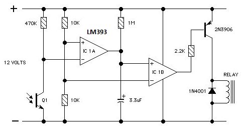

Príšerná schéma. To isto navrhoval nejaký alchymista. Vykašli sa na to a kúp senzor KY-032 s časovačom NE555. Je odolnejší voči rušeniu než senzor HW-201 s komparátorom LM393.
schéma KY-032
schéma HW-201

LM567.

alebo ak netrváš na schéme a je prekážka kovová (magnetická), použi indukčné čidlo, tam bude necitlivosť na okolité osvetlenie zaručená

Indukční čidlo (Naumurův senzor) bude pracovat jenom na blízko, obvykle do 10mm od čela snímače. Optosenzor s paprskem překlene řádově metry, s laserem určitě desítky metrů.

Ještě lepší je použít IR příjímač od dálkového ovládání televize. Na vysílání se použije IR LED a budí se z oscilátoru na frekvenci kolem 40kHz podle použitého čidla.
Nefunguje to jenom, když na to přímo svítí Sluníčko.

Celé to zahoď do popelnice a použij nějaký senzor přímo k tomuhle určený jako např APDS9930. Všechny tyhle zapojení s LM, 555 apod. mají jednu společnou vlastnost: nefungují pořádně a nikdy fungovat nebudou. Přestaň s těmi historickými krámy ztrácet čas a věnuj se řešení které tě dovede k cíli.
Použití technologie dálkového ovládání k TV je taky ztráta času, až vše nastuduješ, vybereš příjimač se správným kmitočtem a stupněm AGC pro zvažované prostředí, zvolíš pro něj vhodnou modulaci a bude ti pak příjem fungovat, zjistíš že je tohle k detekci překážek nepříliš použitelné, protože ty čidla se snaží dosáhnout co největšího zesílení které nejde nijak externě nastavit, takže i když budeš snižovat výkon vysílače, bude se ti předmět s nízkou odrazivostí utápět v šumu i těsně před příjimačem a nějaká lesklá věc v pozadí příjimač zahltí odrazy tak, že se žádná detekce konat nebude. Prostě to na tento účel není stavěné.
Pokud použiješ obdobné snímače jež dávají výrobci třeba do mobilů, budeš mít jistotu že to bude fungovat, protože to funguje i jim, sluníčko nesluníčko.

Nebo se vykašlat na optický a zkusit ultrazvuk. Vloni jsem pro synovce zbastlil z arduiňáckejch modulů "berušku". Jezdila celkem spolehlivě, zdi detekovala už na půl metru. Ale úzký a hlavně kulatý nohy od židlí byl problém, občas si ťukla.

Díky všem, kdo nějakou formou věnovali svůj čas a reagovali na můj příspěvek.
Jak se říká "sto lidí, sto chutí" i tady to bylo dost podobné.
Nakonec jsem to vyřešil jednou stavebnicí, která mi splnila vše, co jsem potřeboval.
