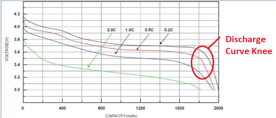

Už delší dobu uvažuju o řešení občasného dobíjení autoakumulátoru ve voze mimo el. síť (parkuju vždycky "někde" poblíž domu, prostě kde se to zrovna povede). S autem jezdím málo a většinou krátké trasy, takže dobíjení alternátorem není dostatečné. Není problém čas od času do auta donést krabičku a připojit ji třeba do zásuvky zapalovače...
Auto je přes 20 let staré a má bohatě elektroniky, která klasicky neustále něco odebírá i ve zcela vypnutém stavu. Na druhou stranu tam ještě nejsou šílenosti typu "battery management", které by měřily odebraný a dodaný náboj atd. a tím komplikovaly nabíjení ve voze.
Asi nejschůdnější cesta pro mě bude využití použitých LiIon 18650 (větší množství paralelně) a k tomu vhodný boost (step-up) měnič s nastavitelným napětím a proudovým omezením.
Samozřejmě si takovou věc umím navrhnou a postavit, ale možná bych raději využil hotový modul (málo času a chuti do stavby). Nabíjecí proud aku si představuju okolo 1A, napětí klasických 14,4 až 14,8V. Měnič by měl mít i podpěťový limit, tzn. aby vypnul při vybití LiIon pod nějakou rozumnou hranici. Podmínkou je, aby spolehlivě pracoval v celém rozsahu 1x LiIon napětí (tedy řekněme 4,2 až 3V).
S ohledem na takřka jistě PRC původ musí být bohatě předimenzovaný (fakt si nechci auto zapálit). Vzhledem ke zcela rozdílnému stavu 18650 taky připadá v úvahu jen jejich paralelní řazení, jak už píšu výše.
Nemá někdo zkušenost s vhodným konkrétním měničem?
Díky.

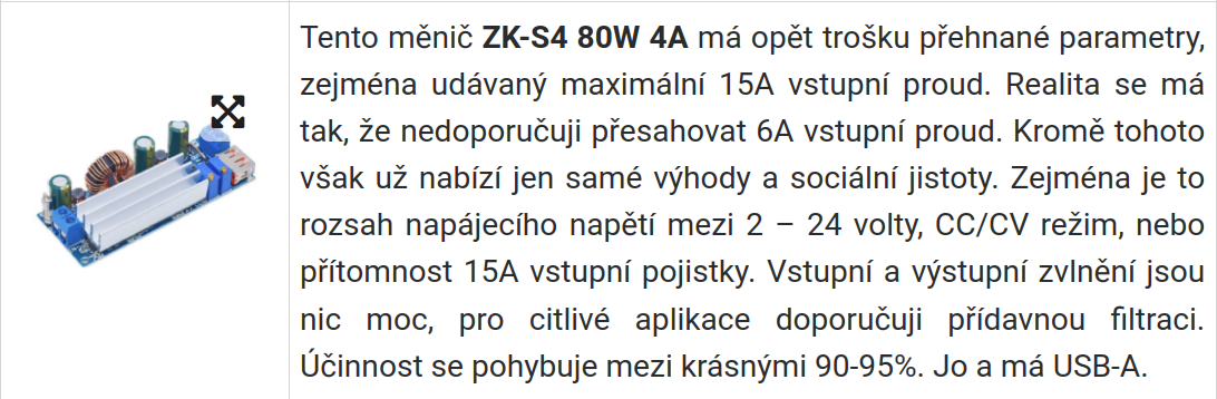

Příspěvky: 3064
PříspěvekZaslal: st prosinec 04 2024, 13:38    Předmět: Citovat
dracekvo: ano, ten odkazovaný typ jsem našel taky, zároveň ho má v přehledu měničů, co uvádím výše, i Jiří Bokr a hodnotí ho dobře.
Problém je v tom, že jsem ho nenašel prodávat nikde v tuzemsku a anabázi z PRCu nějak nechci absolvovat.

Zmíněný měnič se vstupním napětím od 2V má modelové označení ZK-S4 a je uveden skladem v tomto českém eshopu.
Koukám, že dracekvo byl rychlejší. Tak aspoň doplním, že s tímto eshopem mám velmi dobrou zkušenost. Majitel/prodejce (Libor Kubica) je bastlíř a spoustu věcí si sám měří a kontroluje, proto ta poznámka "Pozor na uváděné nesmysly od výrobce modulu". Takže se dá říct, že v tomto eshopu nakupujete od odborníka obvykle dobře znalého věcí, které prodává. Wink

Kubica má na stránce s nabídkou toho měniče velmi podrobný popis k němu a uvádí tam i výsledky vlastního měření a zkušeností s tímto měničem což je oproti jiným prodejcům opravdu nevídané.
Kubica napsal(a):
Vstupní podpěťová ochrana
Ochrana je nastavena tak, že při poklesu napětí pod 2 V se měnič vypne.
Vývojáři poskytli na desce plošných spojů prostor pro vlastní nastavení prahové úrovně. Typicky pro případ, když potřebujete zabránit nadměrnému vybíjení lithiové baterie (podbití). Jedná se o pozici R22 v levém dolním rohu modulu (toto místo je dobře označeno, navíc je tam šipka).
Pro odpor 5k6 platí: Měnič se vypne, pokud vstupní napětí klesne pod 3 V a spustí se, je-li vyšší než 3,5 V. Tovární výchozí nastavení (bez rezistoru) pracuje při napětí 2 V. Pokud potřebujete jinou úroveň prahové hodnoty podpěťové ochrany, můžete si ji vypočítat sami. Vzorec pro výpočet je R22 = 12500/(U – 0,75 V). Výsledek je v ohmech, zadává se U, což je požadované prahové napětí podpěťové ochrany (Stop Voltage).
Praktické rady
Výrobce modulu sice uvádí při vstupním napětí 3,7 V výkon 45 W a při vstupním napětí 12 V výkon 80 W, ale to jsou však typické čínské watty. Realita je mnohem, opravdu mnohem horší – viz sekce Naměřená data.
Naměřená data
Nastavený výstup: 19 V/0,15 A/2,85 W (LED pásek)
Vstup: 3,7 V/1,04 A/3,85 W
Nastavený výstup: 12 V/0,74 A/8,88 W (LED pásek)
Vstup: 9 V/1,12 A/10,08 W
Při vyšším zatížení výstupu se měnič vypne.
Osobní zkušenost
Měnič jsem si původně pořídil, abych mohl použít jednu lithiovku (v paralelním zapojení) a nemusel tak řešit balancer. Výstupní napětí jsem potřeboval pro LED osvětlení v napěťové úrovni kolem 19 V. A případně pro 12 V (typické pro LED pásky). V tomto ohledu mě měnič velmi zklamal, protože se vstupním proudem jsem se dostal jen kousek nad 1 ampéru (při napětí 3,3 V). Víc z toho vyždímat nešlo. Při dalším zvyšování výstupního proudu se měnič vypnul...
I když jsem zpočátku testování na měnič ZKS4 nadával, musím uznat, že z mého amatérského testu vyšel nejlíp, tedy co se týče účinnosti při malém vstupním napětí.

Edit: teď čtu Kubicovo zjištění:
Čili z toho mi vyplývá, že 1A na výstupu by reprezentovalo řádově 5A vstupního proudu a tedy asi bohužel pech...
Mám dojem, že se začne přesycovat akumulační tlumivka, jak bývá u PRCáka zvykem a zareaguje na to nějaká ochrana.
Jiřímu Bekrovi v testu téhož (?) měniče vycházejí lepší hodnoty, ale je prostě úplně v klidu možné, že v jeho kusu PRCák použil jinou tlumivku nebo jiného cokoliv dalšího...
