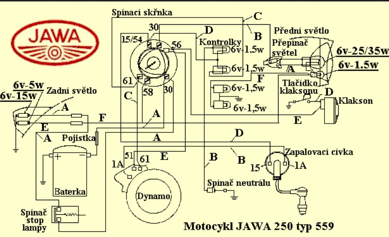

Dobrý den,
požádal mě o radu kamarád. Má starou motorku Jawa 250 panelka, typ 559.
Nechal si ji renovovat a vadí mu, že klasický dolívací akumulátor způsobuje rezavění prostoru okolo. Jestli by se nedal nahradit gelovým (nebo jiným, ale těsným) akumulátorem.
Řekl jsem, že nejspíš ne, protože je nutno dodržovat max. nabíjecí napětí 14,4V:2 = 7,2V. Domnívám se, že regulace napětí na Jawě nebude tak přesná.
Případně nedala by se připojit výkonová "zenerka" (třeba tranzistor + TL431) , která přepětí požere? Nebo je to blbost?

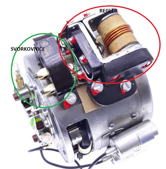

Jsem z toho jelen. Na schématu této motorky nemůžu najít regulátor napětí.
Což je jinak mechanicky složitá jednotka s cívkami, pružinkami, kontakty... Na druhém obrázku je příklad regulátoru v jiné motorce.

Příspěvky: 19671
PříspěvekZaslal: ne únor 02 2025, 13:27    Předmět: Citovat
A jelenem zůstaneš . Tento "mechanický" regulátor je mechanickou , demontovatelnou , součástí statoru dynama . No a ty dráty do dynama jsou vlastně dráty do regulátoru . Tak jednoduché to je . Na panelce jsem najezdil asi 30 tisíc a reglery jsem opravoval na kšeft . I jsem s i postavil elektronický dle AR .

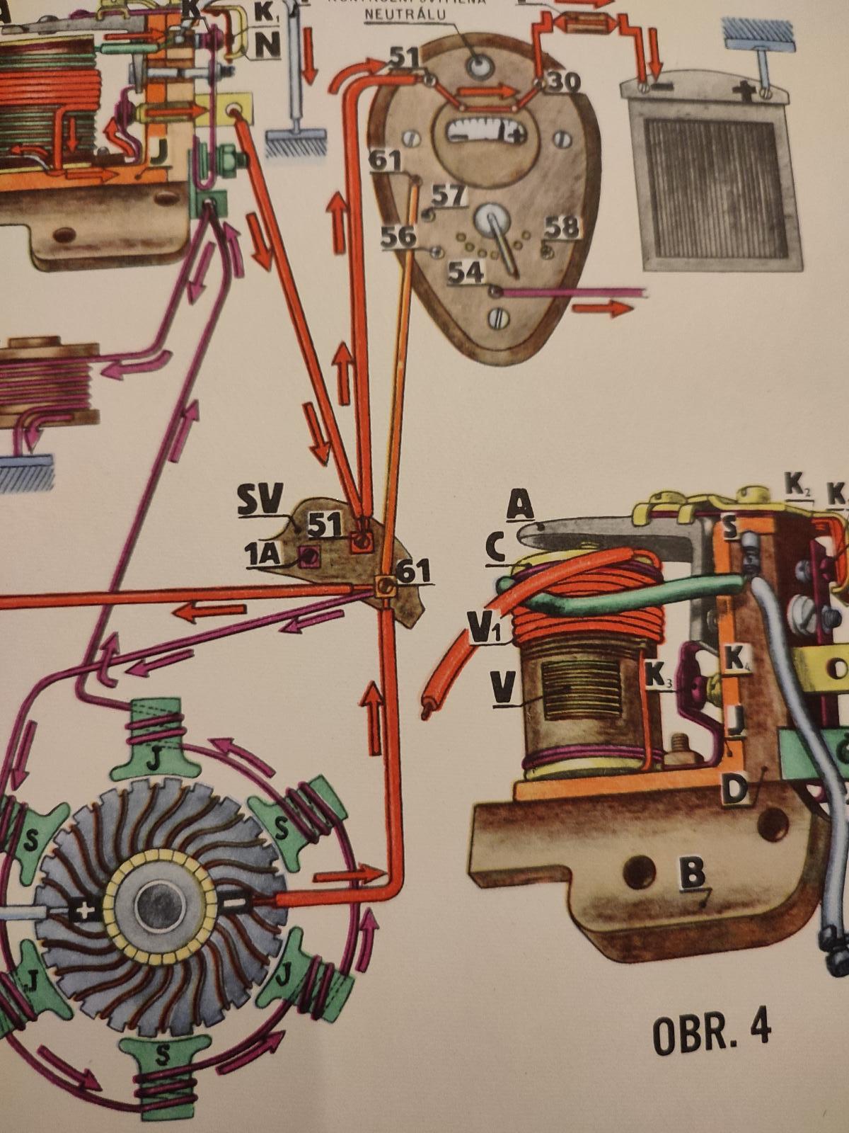

Příspěvky: 19671
PříspěvekZaslal: ne únor 02 2025, 14:21    Předmět: Citovat
Foto:
