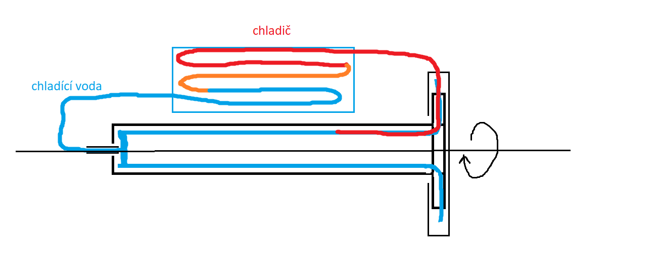

Skay
Založen: Feb 22, 2007
Příspěvky: 666
Bydliště: Tábor (jih)
PříspěvekZaslal: út únor 11 2025, 12:35    Předmět: Citovat
Ne, tak jsem to samozřejmě nemyslel Wink
Pro lepší představu přikládám čmáranici
Tak vodík už jen z principu nemůže být nejběžnější prvek na planetě
Ošetřený. To je přesně ono, kde je ten benefit, že se vyplatí řešit tohle a tamto a monitoring a doplnování atd

Příspěvky: 9965
PříspěvekZaslal: út únor 11 2025, 13:04    Předmět: Citovat
Vodou se chladí tlustý statorový vinutí, který je dutý a protíká jím voda. Rotor se prostě profukuje vodíkem. Mezi rotorem a statorem je velice úzká vzduchová mezera, tudíž se tam vleze málo vzduchu, tak se to prostě chladí vodíkem. Možná se využívá čerpacího účinku rotujícího rotoru a vodík tak cirkuluje mezi vnitřkem alternátoru a výměnníku, co je ihned u alternátoru. Takže do alternátoru vedou jen nějaký doplňovací a vypouštěcí trubky. Nějaký extra opatření v EDU jsem tam neviděl. Hulit se tam stejně nesmí, akorát tam byly cedulky v místech vodíkových komponentů a na trubkách bylo napsaný, co v nich proudí - kromě toho, že měly i svý barevný označení (Olej proudí v hnědých trubkách, voda v modrých a dál si to už nepamatuju)
Skay
Příspěvky: 666
PříspěvekZaslal: út únor 11 2025, 13:37    Předmět: Citovat
Artaban001 napsal(a):
Rotor se prostě profukuje vodíkem. tak se to prostě chladí vodíkem.
To jsem ale na začátku...
Moje úvaha spočívala v nepochopení z mého pohledu složitého řešení na první pohled jednoduchého problému
Proč a z jakého důvodu se chladí rotor složitě vodíkem a ne na první pohled jednoduše vodou
