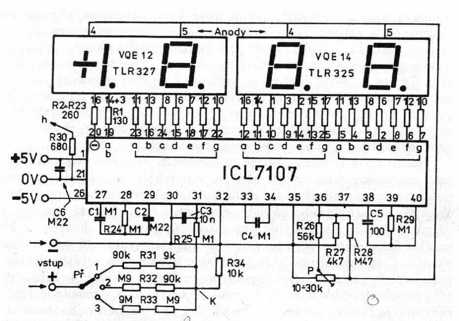

zdravim, nechci zakladat dalsi tema se stejnym problemem, tak se zkousim optat tady...
postavil jsem voltmetr se 7107 (podle schematu dole) a mam stejny problem s kolisanim posledni znakovky (0-3) - bez pripojenyho merenyho napeti i s nim. napajeci napeti mam stabilni, frekvence oscilatoru asi 46kHz... vsechno moje patrani marny Sad . akorat jsem zjistil, ze kdyz se pri mereni dotknu rukou hrotu, neprestane to uplne, ale docela se to zlepsi. uz sem prosel forum i net, takze ted zkusim opatrit kvalitnejsi kondiky a pohrat si dalsi odpoledne s ladenim Rolling Eyes , ale kdyby nekoho jeste neco napadlo, jak tomu pomoct, budu vdecnej!

To, co Ti hází údajem, je průnik síťového brumu na vstupy - ty "í-cé-elky" mají velmi vysoké impedance na vstupech, takže berou i pole 2m vzdálené síťové zásuvky. Musíš mít na vstupech čidla nebo napěťové děliče s definovaným odporem/impedancí a co je delší než asi 10cm, důsledně STÍNIT, STÍNIT a zase STÍNIT. A jak už tady padlo - kondy tantal nebo Wima, odpory stabilní metal a trimry víceotáčkové - to nastavování je poměrně citlivé. Ještě je dobré - píše to i pan Malina v té knížce, ze které je to tvé schéma - je to tuším Poznáváme elektroniku 3 - ta s tím nabíječem na obálce? - oddělit napájení segmentovek od napájení převodníku.

To kolísání nejspíš souvisí s tím že je použitá vnitřní napěťová reference. Její referenční napětí trochu kolísá s měnícím se ztrátovým výkonem čipu (podle zobrazených číslic, je o tom i zmínka v kat. listu). Chce to použít vnější referenci.

na obalce je tusim alarm, ale knizka je to spravna Smile ...tu zminku o oddelenem napajeni jsem tam ale nejak nenasell nebo jsem ji aspon v zapalu boje prehlidnul... zatim diky za rady, zitra zkusim tu vnejsi referenci a pustim se do ladeni...
Příspěvky: 33042
PříspěvekZaslal: so říjen 18 2008, 12:31    Předmět: Citovat
Tak se podívej na stránku 83, je tam popsané celé nastavení i s tím oddělením napájení převodníku od číslicovek.
A s tím alarmem na obálce máš pravdu, nabíječ je na "Poznáváme elektroniku IV."
