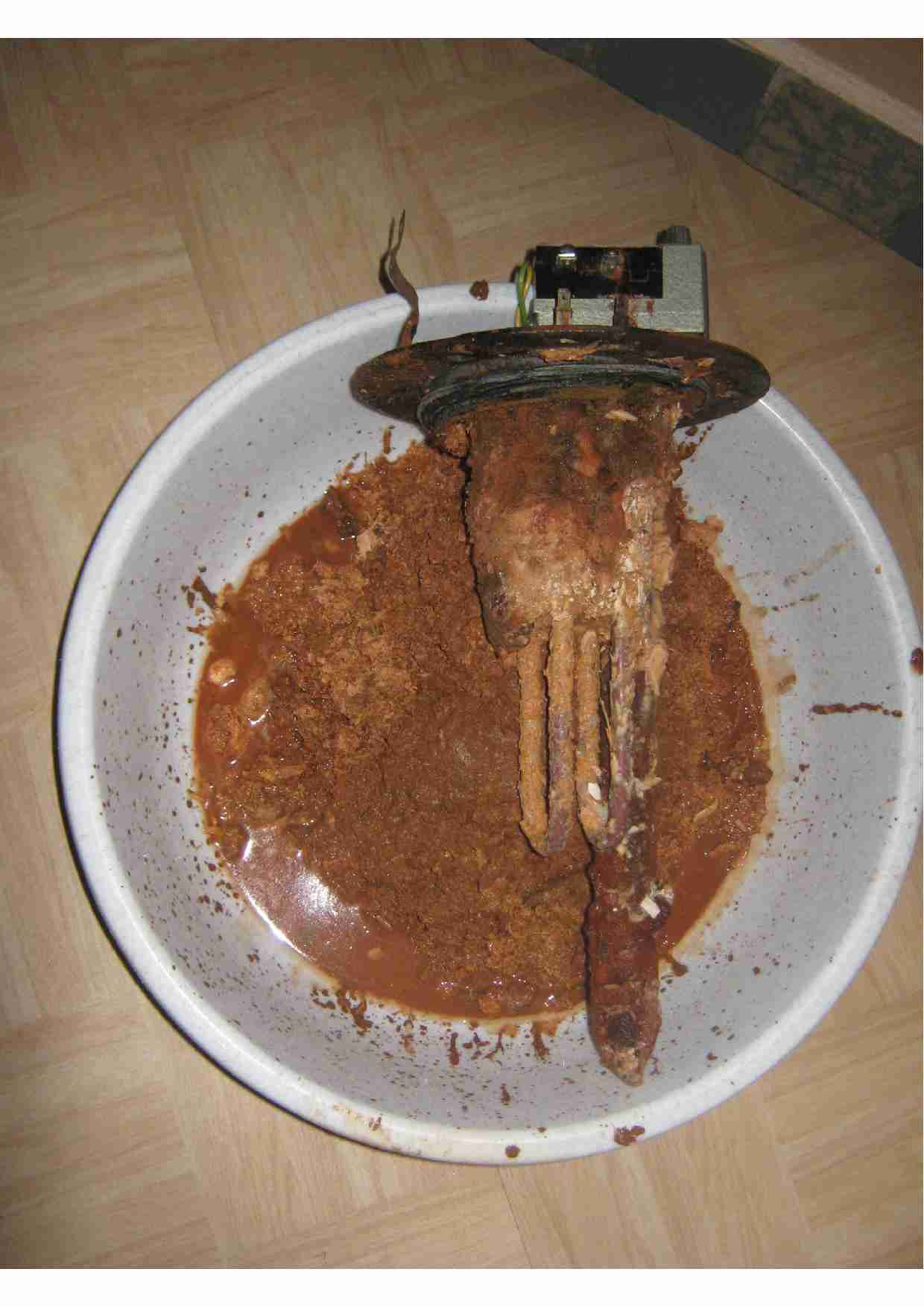

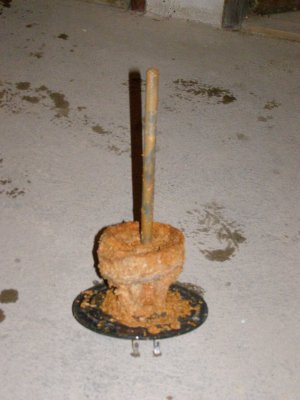

duan
Založen: Aug 08, 2007
Příspěvky: 76
Bydliště: na sever od Boskovic
PříspěvekZaslal: po březen 23 2009, 17:39    Předmět: Citovat
Rozdělával jsem minulý týden,zhruba po 5 letech. Very Happy
