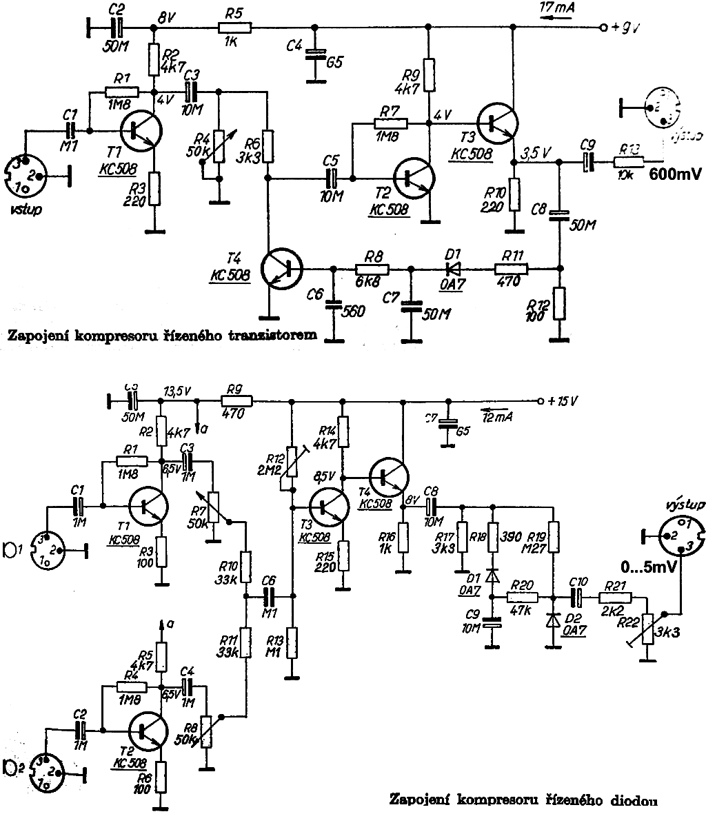

No, ono to je i není jednoduché.
Signál musíš zesílit tak, aby ho bylo možné zpracovat detektorem, prostě převést jeho střední nebo špičkovou hodnotu na stejnosměrné napětí či proud. A jím se pak snižuje úroveň signálu na pokud možno konstantní velikost.
Špičková úroveň se hlídá kvůli ochraně před přebuzením zařízení, kterým budeš ten zvuk dále zpracovávat (modulátor vysílače, A/D převodník a podobně).
Naopak pro bezobslužné odbavovací pracoviště televizního zvukaře by spíše slušel detektor střední hodnoty, aby zmenšil rozdíly ve zdánlivé hlasitosti mezi hudbou a řečí, a třeba i reklamami. A další kompresor až později, nastavený jen jako limitor špiček, bude chránit před přebuzením modulátoru.
Pro CB je například žádoucí co nejmenší dynamika signálu, aby se co nejlépe využil ten malý modulační zdvih, přitom zkreslení ani šířka pásma nejsou to nejdůležitější - dosah a srozumitelnost však ano. Tak se uplatní slabikový kompresor.
Schémata a odkazy na ně najdeš například v tomto vláknu:
http://www.ebastlirna.cz/modules.php?name=Forums&file=viewtopic&t=28920
nebo tady, i s dobrým popisem: http://www.belza.cz/audio/alc.htm .
Anebo dva kousky podle J.Bozděcha
(z knížky Stavba doplňků pro magnetofony)
 Soubor:  kompresory.gif

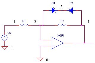

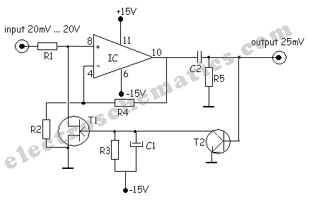

Caute, diky za rady. Dakedy staci len trochu nakopnut, aby clovek vedel podcim hladat. Chcem sa opytat, nestacilo by nieco takehoto? Akurat tam dat este nejake RC filtre na vstup a vystup.
Alebo toto???

PříspěvekZaslal: ne únor 14 2010, 19:00    Předmět: Citovat
Je třeba počítat s tím že než začne regulátor regulovat, jede zesilovač
hodně hlasitě a po uplynutí slabiky se správně nastaví.Nemluví li se delší dobu do mikrofonu mohou se objevit nectnosti: šumy a brumy zesilovače.
Příspěvky: 19662
PříspěvekZaslal: ne únor 14 2010, 21:23    Předmět: Citovat
Tedy: to zapojení examp2 je omezovač špiček. Podobné zapojení se používá v telefonní technice, kde chvílemi nějaké to, i poměrně velké, zkreslení špiček příliš nevadí. Lze samozřejmě najít kompromis mezi účinností a zkreslením, ale dnes už bych váhal takový parametrický fujtajblový omezovač dát i do toho telefonu.
Leda ho nastavit jako "bezpečnostní" proti přemodulování vysílače nebo A/D převodníku v případě, že by vyjímečně jedna špička za hodinu přelezla povolenou plnou modulační úroveň (resp. rozsah vzorkovacích úrovní).
K mikrofonu na ozvučení v žádném případě.
Tento obvod lze ještě "vylepšit" více větvemi se zenerkami postupně otevírajícími do různých odporů, které jsou s nimi v sérii (vznikne obdoba logaritmického zesilovače s aproximací charakteristiky) a teprve poslední větev (na nejvyšší napětí) bude bez sériového odporu, ta už bude omezovat natvrdo do obdélníku.
