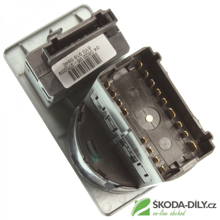

Zdravím,....všem díky za odpovědi, a ještě bych potřeboval jednu věc: nákres zapojení konektoru spínače světel (fabie) - na který vývod "co" vede, jasně a přehledně....viz obrázek......díky...ferda

Stiahni si schemy co som dal vyssie. Je to rozhodene na viac kusov, lebo sa to inak sem nedalo dat. V subore spinac svetiel 1 mas schematicky nakresleny ten kombinovany spinac ktory si dal na fotke. V subore hmlovky najdes zapojenie samotnych hmloviek a aj odkaz kam ich zapojit na spinaci. Ak som dobre pozeral, tak by to malo ist na pin oznaceny NL. Kabelaz ale budes musiet prehnat cez poistkovu skrinku a tam osadit nejaku volnu poziciu, snad nejaku najdes. Nezabudni potom osadit aj kontrolku v pristrojovke.
Pokial su ti tie schemy spanielska dedina, radsej to daj zapojit niekomu kto sa s autoelektrikou zaobera, lebo si mozes urobit viac skody ako uzitku.
Najprv ale pozri ci nebudes mat to stastie, ze kabelaz bude uz natiahnuta, aj ked to nepredpokladam.
