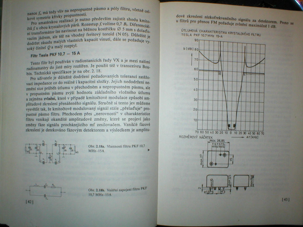

Chtěl bych poprosit amatérskou veřejnost o info ku krystalovém filtru s označením TESLA 10.7 MHz/15A. Je to kovová krabička 3,5x3x2 cm, ze spodu dva vývody a dva šroubky asi M3. Jeden vývod je označený červenou tečkou. Je to pravděpodobně z vojenské RF 10. Pokud by byl někdo ochotný podělit se o informace jako je vstupní a výst. zátěž šiřka pásma pro 3,6 a 40 dB, případně obvodové schémy s NE612, A220,223, 225 SO 42 atd. ,dovoluji si mu dopředu poděkovat.

PříspěvekZaslal: út červen 01 2010, 20:50    Předmět: Citovat
Střední kmitočet - 10,700MHz
šířka pásma - 15kHz
vložný útlum menší jak 2,5 dB
zvlnění 1,5dB
konečný útlum 60 dB
B6/B60 1:3
impedance vstup/výstup: 1500ohm/25pF
Je to klasický krystalový filtr pro úzkopásmou FM. Používala Tesla ve svých radiostanicích, posléze nahrazen bilitickým filtrem 2MLF10,7-15.

PříspěvekZaslal: út červen 01 2010, 21:11    Předmět: Re: krystlalový filtr Citovat
ofoceno z knihy J.Daneše Amatérská radiotechnika a elektronika (4. díl)

Příspěvky: 12144
PříspěvekZaslal: út červen 01 2010, 21:20    Předmět: Citovat
popopepe napsal(a):
šířka pásma - 15kHz
zvlnění 1,5dB
konečný útlum 60 dB
B6/B60 1:3

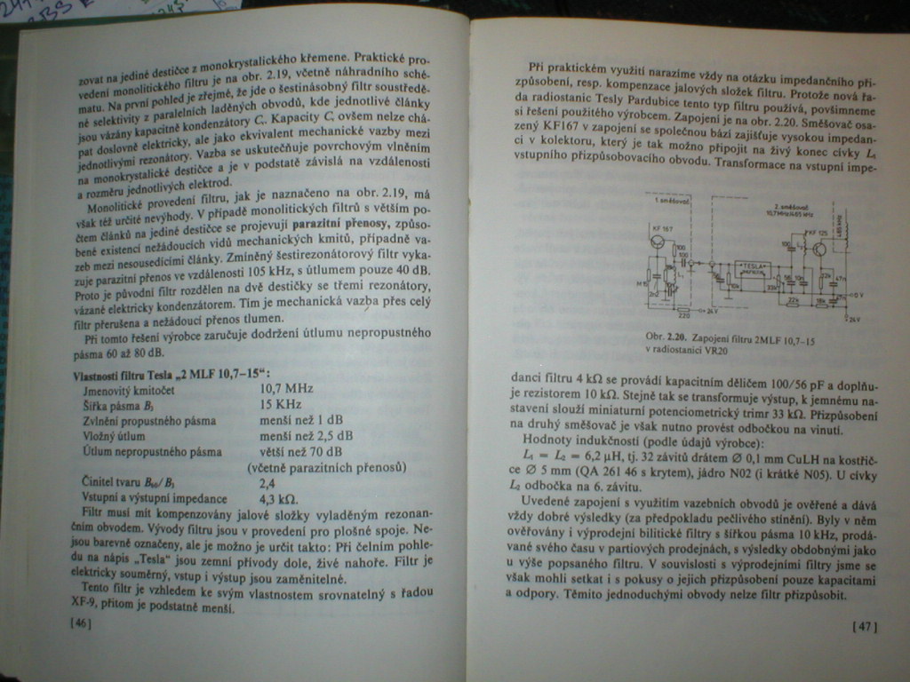

filtr Tesla PKF 10,7-15A ale raději nepoužívat, už jsou všechny staré a krystaly se postupně rozlaďují.
Má to potom vliv na zkreslení přijímané modulace.
Lepší je použít filtr 2MLF10,7-15, je stabilnější a i po letech mívají dobré parametry
Příspěvky: 12144
PříspěvekZaslal: út červen 01 2010, 21:25    Předmět: Re: krystlalový filtr Citovat
2MLF 10,7-15

PříspěvekZaslal: út červen 01 2010, 21:49    Předmět: Citovat
Ty 2MLF nejsou špatné, jen vyžadují řádné přizpůsobení, ostatně v tom Danešovi je to popsáno.
