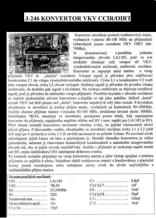

Ne, že by toto rádio nešlo přeladit, ale vím o spoustě jiných rádií, v nichž to je daleko snadnější. Jednodušší bude použít konvertor CCIR/OIRT.
Schéma jednoho dost dobrého je tady, případně můžeš koupit hotový v ASWO, nebo stavebnici od Flajzara.
Jen tak na okraj: v obou pásmech VKV (jak OIRT, tak CCIR) se vysílá frekvenční modulací, tedy FM. Technicky je tedy název vlákna kravina: nepotřebuješ a ani nemůžeš dokázat změnu kmitočtového rozsahu na frekvenční modulaci, ale potřebuješ změnu jednoho kmitočtového pásma na jiné...

PříspěvekZaslal: so červenec 10 2010, 16:52    Předmět: Citovat
Hill napsal(a):
Pozor u Fajzlara jaksi zapoměli v nabídce uvést viz .příloha.
To se dozvíte až po zakoupení a přečtení návodu.
Ještě chci dodat,že stavebnici sami nevyrábí a krystaly uváděné v návodu nemají.
