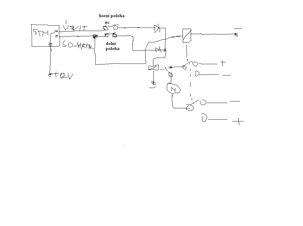

Jsem absulutni elektroamater a potreboval bych na noc automaticky zavirat slepice. Dvirka funguji jako gilotina, prkynko jezdi vertikalne v drazkach nahore je privazene a provazek je pres kladky priveden na zaviraci paku.
Koupil jsem si za stovku na aukru 12V elektricke stahovani okynek, coz je motorek s ozubenym kolem a na nem je jakasi kolebka. Presne tohle mi staci rozpohybovat nahoru a dolu a k tomu privazat provazek. Prvni problem je, ze k motorku vedou dva draty a otoceni smeru znamena prepolovat ty draty. Druhy problem je, ze ten mechanismus nema zadne koncove spinace, proste se to v uvrati zastavi, ale motorek se dal snazi pracovat a kdyz tohle nepohlidam, motor shori. Treti problem je, ze bych to chtel nejak napojit na tohle http://www.gme.cz/cz/f-kv-mk125-p765-377.html Umite mi nekdo poradit? Sorry, jsem uplna elektro lama, to neznamena, ze jsem obrazek_cenzura, ale proste jen rozumim jinym vecem:)
Chenzee
Založen: Jun 26, 2007
Příspěvky: 464
Bydliště: Vysočina
PříspěvekZaslal: pá březen 25 2011, 15:52    Předmět: Citovat
Dostatečný zdroj na 12VDC, dva koncové spínače (odolné slepičímu klování a hnoji Laughing ) jedno relé se dvěma přepínacími kontakty, kus drátu a je to. Jo a nabrus pořádně spodek dvířek, aby v případě skřípnutí slepice dvířka i tak dojela na koncák, jinak se ti motor přemotá a udělá dýmku. Nebo bys musel zapojit nějakej časovač, kterej ti pohlídá čas sevření. Poslední možnost je při pohybu pustit sirénu, která případné obyvatelky upozorní na zavírání a ty rádi utečou (snad vždy dovnitř Wink ). Co víc? Nějak zajistit, že automatika pozná, že jsou doma již všechny děvčata (+možná i nějaký tech chlapec), jinak se z ní/nich stane potrava pro noční obyvatele dvorku.

Chenzee
Příspěvky: 464
Bydliště: Vysočina
PříspěvekZaslal: pá březen 25 2011, 16:15    Předmět: Citovat
Tady je sch ... a neříkejte mi Picasso Laughing

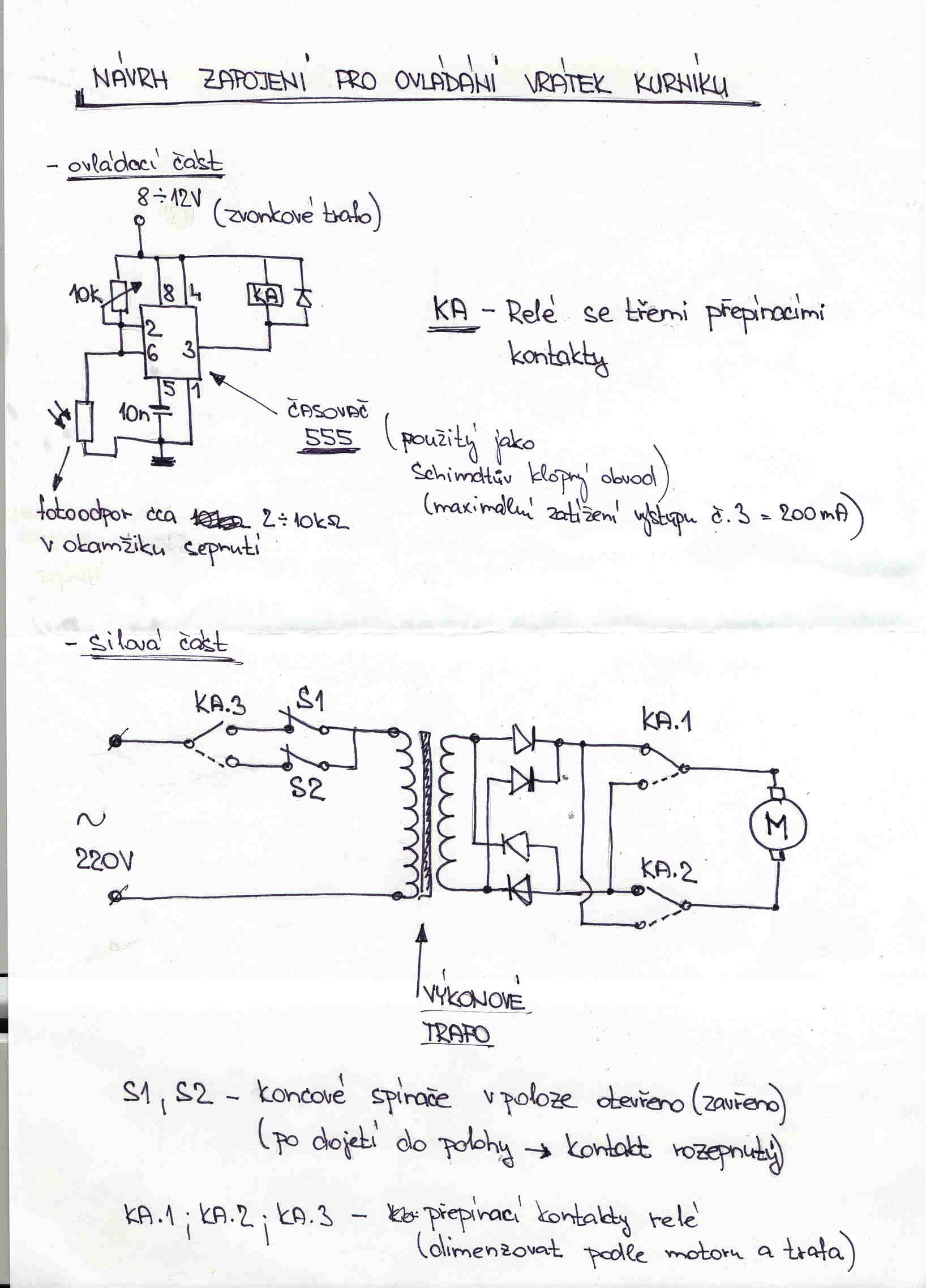

jakubrosler
Založen: Jun 16, 2009
Příspěvky: 200
PříspěvekZaslal: pá duben 01 2011, 20:50    Předmět: Citovat
Tak tohle jsem už vyřešil. Na kolo, který mi navíjí špulku s lankem jsem přidělal dřevěné kolo se šikovně zbroušenými některými místy. Nad ně jsem umístil vačku (koncák, který má ale malé kolečko, takže může po tom kotouči jezdit) a když to správně najede, koncák se rozepne. Dál už to řeší níže uvedené schéma, trafa jsem použil dvě, výkonové pro ten motor a obyčejný zvonkový pro ten detektor, který běží pořád. Místo popsaného detektoru můžeš asi použít i ten z GM, podle zatížitelnosti výstupu bude možná potřeba použít tranzistor pro to relé. S1 a S2 jsou ty vačky.
