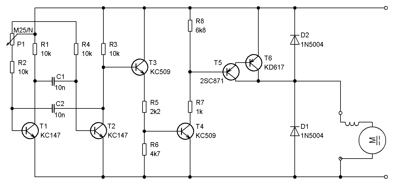

Jestli to je na zahradní gril poháněný stěračovým motorkem z Favorita, tak se osvědčilo zapojení ze šuplíkových součástek.
Jde o jednoduchý MKO s měnitelnou střídou od asi 9% do 90% (T1, T2), za ním následuje oddělovací stupeň T3 a omezující zesilovač T4, který budí velmi čistým obdélníkovým průběhem výkonový spínač T5 a T6. Diody "odchytávají" indukční špičky z motoru.
Cívka nakreslená u motoru tvoří jeho statorové vinutí, je jeho součástí, zde jen symbolizuje, že jde o sériový motor.
Pokud máš motor s permanentními magnety, samozřejmě tam žádné statorové vinutí nebude.
V zapojení lze použít jakékoli univerzální NPN tranzistory, výkonový darlington lze složit z jednoho tranzistoru s Icm>1A (nepříklad BD140) a T6 libovolným PNP tranzistorem s Icm>10A.
No horní svorku se připojí kladný pól zdroje 12V (nejlépe přes pojistku se jmenovitým proudem odpovídajícím maximálnímu proudu T6), na dolní svorku pak záporný pól.
Při použití řetězového převodu z kola si pak i s 12kg krocanem se celkový odběr z baterky hýbe kolem 0,8A.
Pokud má motor nějakou tu vůli a hvízdá (frekvence spínání je v tomto zapojení mezi 900Hz a 1kHz), lze kapacity C1 a C2 zvětšit až na 150n, tím se frekvence spínání přeladí do oblasti kolem 70Hz a motor bude bručet, což ruší méně.
Postaveno zatím ve dvou kusech, jeden maká už druhý rok, druhý má najeto teprve asi 30 hodin... spokojenost.
Při stavbě regulátoru asi nejdéle trvalo přehrabat šuplíčky a vybrat vhodné součástky. Pak už to na univerzální destičce bylo složené za půl hodiny.

Hill napsal(a):
Zajímavý MKO, vypadá jako AKO.

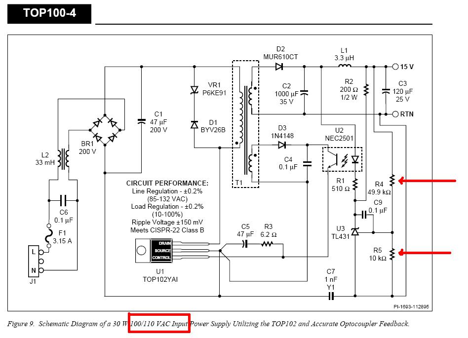

PříspěvekZaslal: po červenec 11 2011, 7:54    Předmět: Citovat
onlyvikastar napsal(a):
Potřeboval bych něco máleho, nejlépe tři pinového
TOP100-4 nebo další z rodiny TOPSwitch, podle požadovaných parametrů.
http://www.digchip.com/data/373/373-3-142462-TOP103YA.pdf
Příspěvky: 20297
PříspěvekZaslal: po červenec 11 2011, 8:07    Předmět: Citovat
Andreo dík, samozřejmě jde o AKO.
To nám ten tejden pěkně začíná, pravil zloděj koní, když ho v pondělí ráno věšeli...

PříspěvekZaslal: po červenec 11 2011, 20:07    Předmět: Citovat
Crifodo napsal(a):
Vypadá zajímavě, kam bych měl dat potenciometr kdybych tím chtěl něco regulovat ?

Crifodo
Založen: Oct 11, 2005
Příspěvky: 15004
PříspěvekZaslal: po červenec 11 2011, 20:22    Předmět: Citovat
Do obvodu TL431, (R4/R5)

PříspěvekZaslal: út červenec 12 2011, 6:18    Předmět: Citovat
Nerozumím. Rozveď to.

PříspěvekZaslal: út červenec 12 2011, 7:45    Předmět: Citovat
Asi myslel tohle zapojení: akorát to má jednu chybku...

PříspěvekZaslal: st červenec 13 2011, 8:15    Předmět: Citovat
Rozhod jsem se pro schéma od Hilla, teoreticky kdybych vykonový PNP nahradil nějakými obyčejnými a regulovat tím(pouze pro začátek) maličký motor, z mechaniky, nemělo by to na funkčnost žádný vliv?

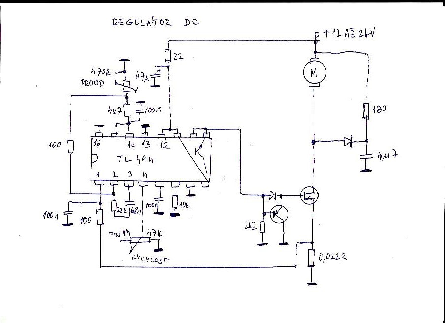

PříspěvekZaslal: pá květen 29 2015, 9:04    Předmět: Citovat
Přikládám zapojení s využitím TL494 z PC zdroje, trimrem 470R se nastavuje omezení proudu a potenciometrem 47k rychlost.
Nejdůležitější je ta dioda, 180R a 4µ7, šuntuje to přepětí, které vzniká na motoru a chrání tranzistor.
PNP tranzistor zajišťuje vybíjení řídící elektrody a snižuje ztrátu na mosfetu.
Kondenzátorem 100n na pinu 5 se dá nastavit spínací kmitočet.
