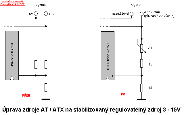

Zdravím!
Mám upraven tento zdroj podle přiloženého návodu.Regulace probíhá od 3V ale nedosahuje 12V. Při 8-10V zdroj vypne. Zatížen je žárovkou 12V/21W.Který z upravených odporu je třeba změnit?

PříspěvekZaslal: pá prosinec 09 2011, 13:31    Předmět: Citovat
Asi to způsobuje větev +5V, která je nezatížená a při nastavení a zatížení 12V větve na 10V už vzroste v 5V větvi napětí naprázdno a hlídací obvody (u PIN4) zdroj vypnou.
Zkus trochu zatížit větev 5V nebo uprav hlídací obvody.

PříspěvekZaslal: pá prosinec 09 2011, 14:43    Předmět: Citovat
Jenže on má 5V větev úplně odpojenou. Na ní mu spíš vyletí kondy, pokud není odpojená už před diodou.

PříspěvekZaslal: pá prosinec 09 2011, 19:33    Předmět: Citovat
neni tam někde nějaký obvod ochran proti přepětí ? bývá tam nějaký LM operační zesilovač. To by mohlo dělat problémy.

PříspěvekZaslal: so prosinec 10 2011, 18:11    Předmět: Citovat
Tak moje laborování vypadá asi takto. Měnil jsem hodnoty potenc. z 22k na 33k až 50k ale vžádném případě jsem se nedostal přes 10v jelikož současné stoupá výstup 5v.Při dosažení 5,5v zdroj vypne. Regulace funguje spolehlivě od 3v-10v. Tak si myslím že ten návrh autora potřebuje ještě další změny.Žádný jiný obvod tam není.

PříspěvekZaslal: so prosinec 10 2011, 18:16    Předmět: Citovat
Já to říkám pořád, žádná úprava není univerzální, protože různý zdroje mají různě řešený ochrany.

PříspěvekZaslal: so prosinec 10 2011, 19:22    Předmět: Citovat
Souhlasím z Anderou... Žádná úprava není univerzální.. A chce to znalost obvodu.. Taky jsem napřed vypájel úplně jiný odpor než jsem měl až jeden kolega mě na to upozornil a tak jsem to předělal, pak to chvilku fungovalo, nez asi odesel IO a mimo jiné se něco prošluslo..
Jinak by to mělo ,,bezpečně" dostat do 14V, a pak by to mělo vypnout...

PříspěvekZaslal: so prosinec 10 2011, 19:29    Předmět: Citovat
... a já souhlasím jen částečně. Pokud je tam TL494 nebo jeho "kopie", tak je úprava naprosto univerzální. Ale nesmí to být primitivní úprava typu "danyk" Rolling Eyes

PříspěvekZaslal: so prosinec 10 2011, 19:32    Předmět: Citovat
Tak samozřejmě, úprava typu "všechno vyházíme a uděláme to jinak" bude fungovat skoro ve všech případech.

Andrea napsal(a):
Já měl spíš na mysli "vyhoď vše co nepotřebuješ". Úpravy typu "Danyk" nevyhazují vůbec nic, pouze změní ZV z +12V ... to, že to pak nepracuje jak má asi nikoho nepřikvapí Confused
