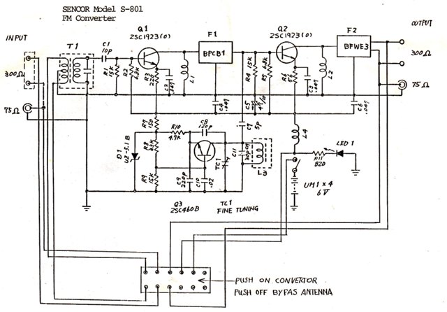

Mám konvertor OIRT-CCIR,šel by přeladit opačně?
 Soubor:  IMG.jpg
 Velikost:  64.12 kB
 Staženo:  592 krát

jardx napsal(a):
ano, ale musíš vědět co a jak !

ok1hga napsal(a):
jardx napsal(a):
Je tam nějaký problém se šířkou pásma, pokud si dobře pamatuju.

PříspěvekZaslal: pá duben 13 2012, 22:17    Předmět: Citovat
TAKJAN napsal(a):
Přeladil jsem i Rigu 103 a 104 a to je horší "
přeladit jde cokoliv téměř kamkoliv,
ale v některých případech je potřeba upravit poměr L/C kvůli přeladitelnosti a také upravit vazby mezi stupni . . .
a u konvertorů s jedním konverzním kmitočtem zůstává rozsah přeladění stejný jako u origo rádia . . .
. . . třeba ten "polák" vlastně američan K8EB to řeší právě přepínáním konverzního kmitočtu.

PříspěvekZaslal: pá duben 13 2012, 23:21    Předmět: Citovat
Do Rigy 103 jsem dal konvertor z Amára, s leptanými cívkami, někdy z roku 68/69 a šlo to perfektně /z OIRT na CCIR, průchozí/
