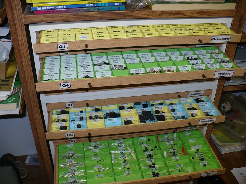

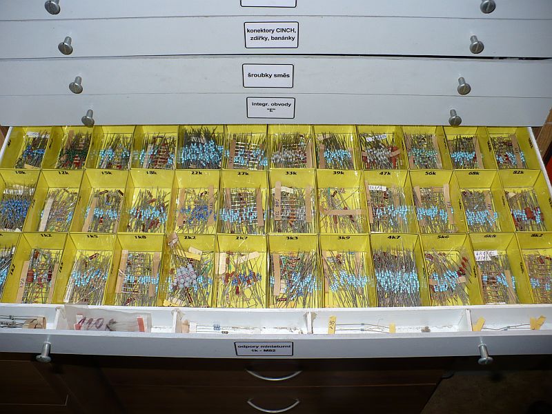

Fotocestu můžeš dělat i s inkoustovkou, tiskneš na transparentní fólii určenou pro tyto tiskárny.
Co bych ti poradil, nekupuj bezhlavě co ti kdo poradí, ale pořizuj si vybavení až podle tvé vlastní potřeby. Dnes není problém si cokoliv pořídit ve velmi krátké době, obchody jsou na rozdíl od našich časů zásobeny dobře.
Jak už ti radil Crifodo, nauč se navrhovat a vyrábět DPS, něco pro inspiraci na ty zásobníky.
