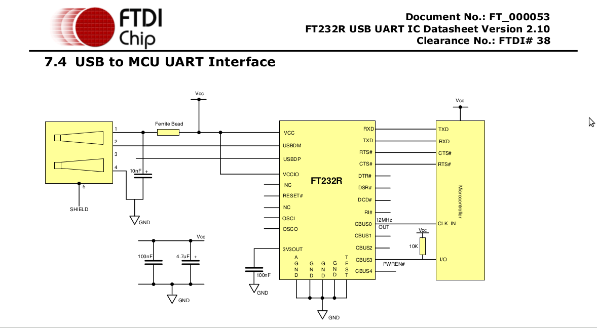

PříspěvekZaslal: st říjen 24 2012, 23:14    Předmět: Citovat
Sakra a u USB se tomu asi nevyhnu :-/
Mohl by mi někdo princip zvolení feritové korálky vysvětlit na tomhle příkladu? Jde o FT232R datasheet:http://www.farnell.com/datasheets/1647396.pdf.

PříspěvekZaslal: čt říjen 25 2012, 7:05    Předmět: Citovat
Tam jde o to, aby rušení, které vzniká v napájení toho FTDI švábu, nelezlo do kabelu a pak do vzduchu. Kondenzátory sice něco vyhladí, ale ne všechno a je potřeba vřadit do napájení nějakou "cívečku" která na vyšších kmitočtech bude mít rozumnou impedanci (cca stovky ohmů, až pár kilo) a velké ztráty (to aby to rušení nevyzářila, ale tratilo se v jádře). Pro ss proud tam ta indukčnost není "vidět" ale pro vf proud už je jednodušší cesta přes odrušovací kondenzátory než přes napájení.
Rozdíl mezi odrušovacím jadýrkem a materiály pro "funkční" cívky je právě v tom, že odrušovací se dělají tak, aby měly velké ztráty v jádře (nicméně, klasické cívky jdou použít pro odrušování, kdežto odrušovací jsou jen pro filtraci).

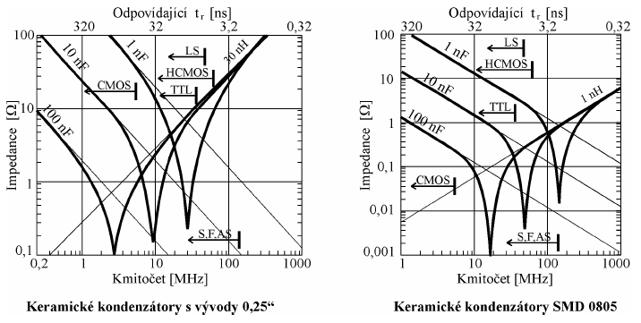

Súhlasím s tým, že zlým výberom feritu môžeš uškodiť.
Myslím si, že aj ferit má svoje parazitné prvky, ktorými je daná jeho rezonančná frekvencia. Ak ferit pracuje aj s frekvenciami, ktoré sú nad jeho rezonančnou frekvenciou, pre tieto frekvencie ferit už nie je induktívny, ale kapacitný člen.
Podobný príklad je práve blokovanie napájania hlavne číslicových obvodov kondenzátorom. Pri zlom výbere kondenzátora sa možu prejavovať viac jeho parazitné induktívne prvky (ak pracuje pri frekvenciách blízkych, alebo väčších ako je vlastná rezonancia použitého kondenzátora).
Citujem z knihy Metodika návrhu plošných spojů: ,,Použití vývodového kondenzátoru 100nF pro blokování císlicových obvodů muže být HRUBÁ NÁVRHÁRSKÁ CHYBA".
Náhradní obvod reálného kondenzátoru se neskládá pouze z kapacity, nýbrž má navíc svoji parazitní indukčnost a odpor (přívodu). Znamená to tedy, že se jedná o LCR obvod, který bude mít vlastní rezonancní kmitočet (self resonance) frez =1/vLC. Pro kmitočty pod vlastní rezonancí bude v impedanci kondenzátoru prevládat kapacitní složka a pro kmitočty nad vlastní rezonancí potom induktivní složka. Pri výberu vhodných blokovacích kondenzátoru tedy musíme sledovat práve katalogový údaj vlastní rezonance a používat vždy kondenzátory, jejichž vlastní rezonance je vyšší než nejvyšší kmitocet na plošném spoji, přičemž rozhodující není délka trvání impulzu či jeho perioda, nýbrž jejich násobky a dále kmitocty, odpovídající nábežným (1/ptr) a sestupným hranám (1/ptf).
Z obrázku je vidět, že vývodový keramický kondenzátor 100 nF má rezonanční kmitocet tak nízký, že jej nelze použít ani k blokování nejpomalejšího typu číslicového obvodu (CMOS).
 Soubor:  graf.PNG
 Velikost:  42.03 kB
 Staženo:  313 krát
Výsledok logického predpokladu je niekedy nezmysel... bacha na to! Smile
