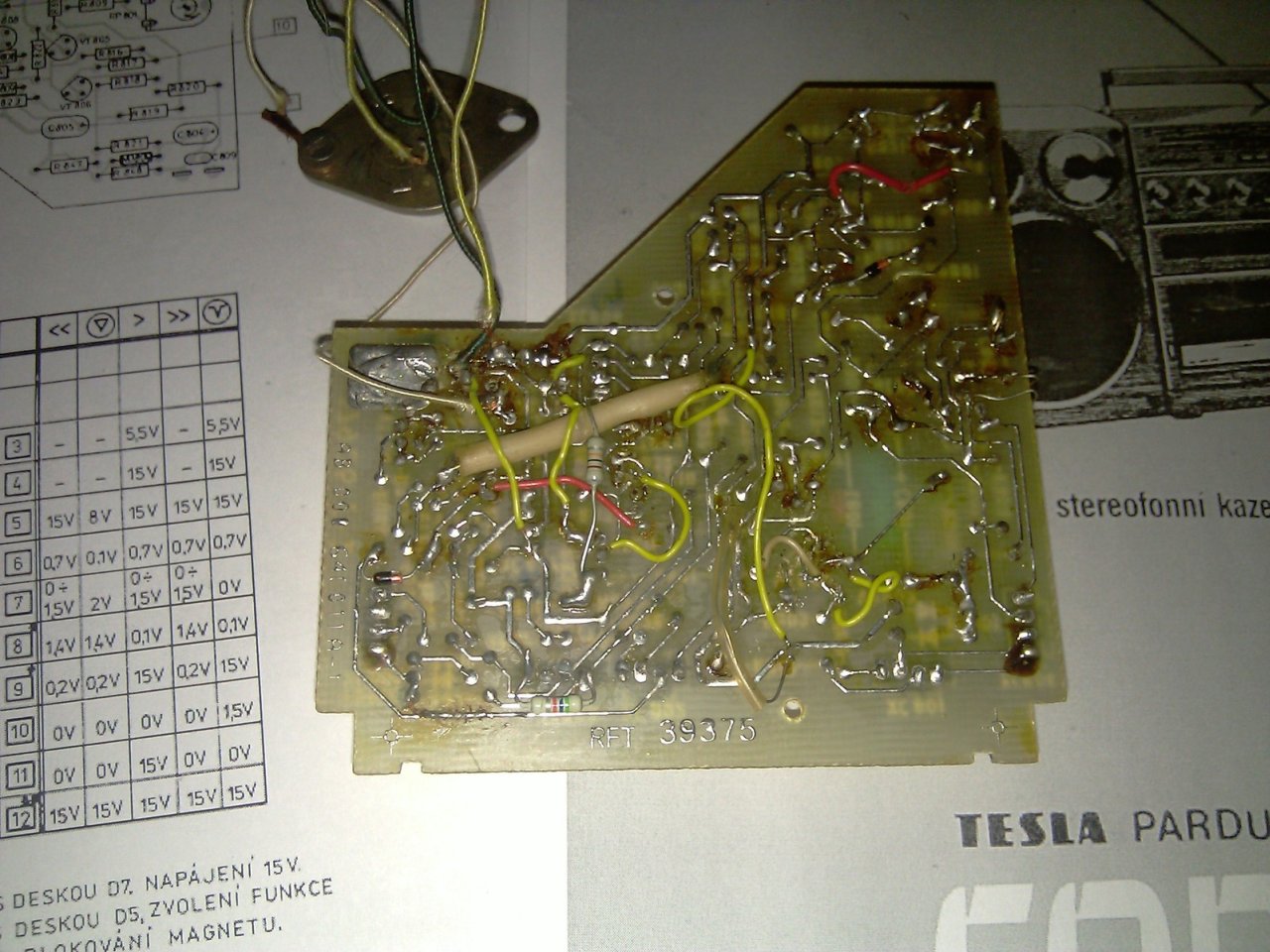

Ale né mám to na dlouhé zimní večery jen budu potřebovat nějaké rady.Tohoto Condora jsem si v roce 87 koupil v obchodě jako nový,potom jsem s ním jako puberťák řádil ale asi za dva roky začali na magnetofonu kolísat otáčky.Dal jsem to tehdy do komunistického servisu i nás ve městě ale stejně to neopravili jen tam narvali nějaké součástky na víc ale otáčky pořád kolísali tak jsem ho za 500Kč prodal jako poškozený no a teď po skoro 25ti letech se ke mě vrátil zpět ale už se v něm někdo hrabal.Některé LEDky na indikátorech jsou měněné některé vůbec nesvítí na magiči někdo taky laboroval je tam přidaný trand KU606 ale když přepnu na magnetofon tak to jen silně brumí a vůbec nereaguje na žádný povel,motory jsou v pořádku.Mám obavy že bude něco odpálené ta té desce co je svisle,zmášknul jsem spare a rozjel se motor na zvedání hlavy a jel pořád dokud jsem spare nevypnul.Indikátory jsou taky nějak domrvené protože pořád svítí na plno jen první ledky svítí strašně slabě.Na to bych se taky chtěl zeptat jaké LEDky tam dát jako náhradu původní už asi neseženu byli tam LQ 1202.

V prvé řadě to vrať do původního stavu podle schématu a pak se můžeme o něčem bavit, těžko ti někdo bude radit, když je to celé přeprasené a není od toho schéma.

Tak jsem zatím jen ze zvědavosti sundal desku od magnetofonu a málem jsem se zhrozil,tohle bude na dlouho to dát do původního stvu možná by bylo lepší někde celou tu desku sehnat protože ta měď moc nedrží tak je to polátané jak se dá.Původní výkoňák někdo nahradil trimr je taky jiný a spousta chaosu kolem.
Odkaz na obří obrázek byl smazán, viz pravidla. Killroy
Příspěvky: 12381
PříspěvekZaslal: ne leden 13 2013, 19:08    Předmět: Citovat
sakra, nauč se sem dávat obrázky !!!!!!!
