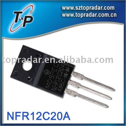

Ahoj. Prosím vás o pomoc s hledáním náhrady za rychlou dvojitou diodu NFR12C20A. Má společné anody a v obchodech, jako GME, GES, AME mají ty co jsou v PC zdrojích - se společnou katodou. Je to z autozesilovače, kde se pálila pojistka. Místo proražené původní diody jsem použil dvě samostatné, zesilovač funguje, ale diody se přehřívají - nelze je upevnit na chladič. Není tam kolem moc místa na náhradu za jiné pouzdro než původní. Za jakékoli nápady mocc děkuji.

U12C20A ?

Pokud by se nenašla dvojitá v tom pouzdře, co takhle použít dvě samostatné v tom pouzdře a anody spojit. To tam nevleze?

pepik9 napsal(a):
U12C20A ?
Někdo tu v sousedním vlákně avizoval, že bude příští týden objednávat u Farnella
http://uk.farnell.com/mospec/u12c20a/diode-ultrafast-12a-to-220/dp/1440105
P.S. nějak nemůžu dohledat datašít NFR12C20A - není to NFR Not For Resale? Laughing

Děkuji za nápady.
Byl jsem to vyzkoušet a opravdu se tam ty dvě TO220 vedle sebe nevlezou. škoda, myslím že by to fungovalo.
V tom Farnellu mají to pravé.
"P.S. nějak nemůžu dohledat datašít NFR12C20A - není to NFR Not For Resale? "
To pobavilo, asi je to tak. Datašít sem našel, ale psali o tom "NFR12C20A Transistor" tak nevím...
