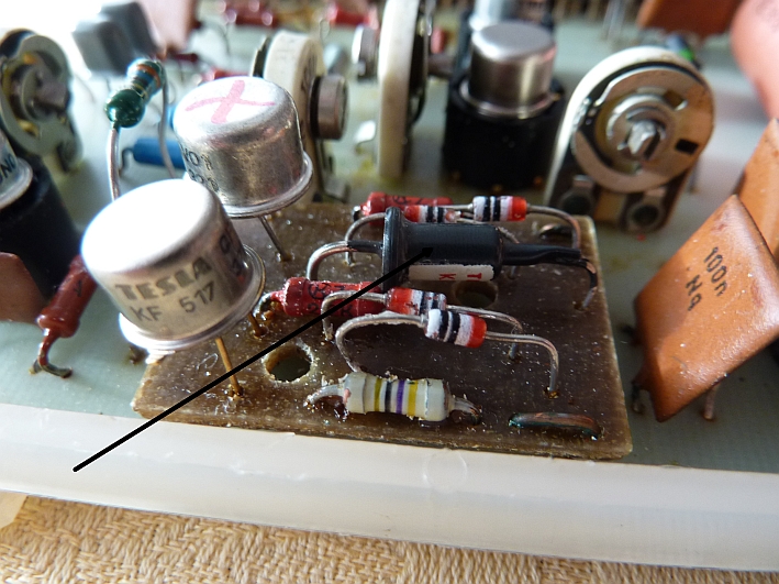

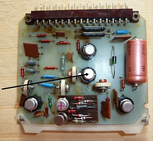

Nedávno se mi dostal do rukou zdroj BS 525, jehož jeden kanál se ihned po zapnutí tvářil, že je ve zkratu. Stačila výměna tranzistoru KF507 - viz obrázek.
Také jsem narazil na závadu, kdy zdroj fungoval normálně, ale napětí se dalo zvýšit jenom na cca 15V. Závada byla už trošku obtížněji identifikovatelná - bylo nutno rozpitvat lukoprenový kvádřík se třemi vývody. Chybu způsobovala vadná zenerova dioda - viz. obrázek - starý typ, nápis byl bohužel z poloviny nečitelný, ale hodnota 7V2 byla funkční.
...třeba to někomu pomůže v bádání Smile

PříspěvekZaslal: út září 24 2013, 18:48    Předmět: Citovat
Určitě je tam KF507? Ta patice takhle vypadá jako pro osminohý operák MAA741, MAA748 atp.
Ty obvody se zenerkou, zalité Lukaprenem nebo čím, tu už byly někdy popisovány, ale nemůžu najít kde.

PříspěvekZaslal: út září 24 2013, 19:01    Předmět: Citovat
V mé dokumentaci je
E7 = KF508 , na pl.spoji E2

PříspěvekZaslal: út září 24 2013, 19:21    Předmět: Citovat
Ty obvody v lukaprenu (zdroje referenčního napětí 1AN75809 ) se řešily zde .

PříspěvekZaslal: čt červenec 14 2016, 22:04    Předmět: Citovat
Měl jsem stejný problém, jeden kanál se po zapnutí tvářil, že je ve zkratu. Tranzistor na obrázku je KC510, je to dvojitý NPN tranzistor. Ten jsem doma neměl tak jsem ho trošku prasácky nahradil dvěma tranzistory KC507 a ty jsem nacpal do patice pro KC510. Zdroj jede a oba kanály fungují jak mají Very Happy Very Happy Very Happy
