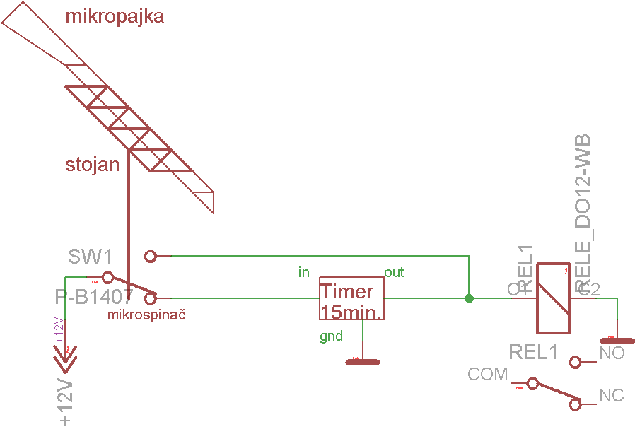

ahojte som tu nový dnes som sem prišiel Very Happy a obraciam sa na vás s jedným problémom so 4060.Potrebujem časovač na mikropajku fungovať to bude takto mikropajka keď
je v stojane tak časovač zapnuty a odpočitava 15 minut je zopnute rele po odpočitani vypne rele a da mikropajku do usporného po vytiahnutí mikropajky sa časovač vypne a zopne relé a mikropajka ide na plné gule skúšal som to s 555kou ale bez výsledne tak som vyskúšal 4060 ale newiem ako presne ju zapojiť lebo na nete je plno schém a rôzne hodnoty kondikov skúšal som to zapojiť no ale mi to blika v dlhších intervaloch takže som o krok v pred Very Happy

LED zapajm tak že plus ide na IO vývod 7 a minus na zem no a zapojil som to podla videa a dalk som na delič 33n foliovy kondik ale to nebude pre mna vhodný časovač lebom mne ked odpočita 15 minut tak sa vypne led ale zachvilku zapne musim to skusiť s tou 4541 za odoslane odpovede dakujem
Very Happy
takto si to predstavujem ja
 Soubor:  ulioli.png
 Velikost:  11.34 kB
 Staženo:  180 krát

Proč to nejde s 555? Relé na +, přes mikro na zem. Při položení mikro proti zemi přes kondík odstartuje 555 na daný čas..

Jestli to nebude tím, že 4060 není časovač, ale oscilátor s děličkou, takže toto jeho chování je zcela logické a správné. Aby se časovač po doběhnutí do konce zastavil, bylo by potřeba dalších součástek. Třeba klopný obvod R-S nebo něco podobného.
Také mi není jasné, proč odebíráš signál z nízkého stupně čítače, bylo by lepší použít rychlejší oscilátor a větší dělící poměr, ale proti gustu...
Obvod 4541 je dělaný přímo jako časovač a proto umí po doběhnutí času zastavit a dále již nečítat. Umí toho pochopitelně více, ale to teďka není potřebné.
