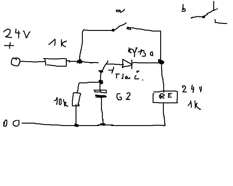

Niečo som našiel zo školských zapisnikov ,upraviť hodnoty a odskúšať.
Možno niekomu pomože aj v originále.Nemám to odskúšané.

Ruprecht
Založen: Sep 28, 2005
Příspěvky: 1311
Bydliště: ZČ + JM
PříspěvekZaslal: čt říjen 31 2013, 11:17    Předmět: Citovat
Tak tohle schéma mi přijde divné...
Při stisku tlačítka se nabije C, při puštění se přes diodu mžikově sepne relé, jehož kontakt a zajistí samodrž. Zapínání OK.
Ale při dalším stisku tlačítka se to jen zopakuje.
Ano, asi dojde k mžikovému poklesu napětí při nabíjení C, ale pokud relé vůbec vypne, stejně se při puštění tlačítka vybaví samodrž a relé se zase nahodí.
Nejde to vypnout... Smile

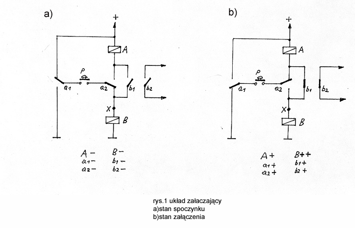

Už léta používám zapojení které vymyslel kolega na vojně, doufám že mu nebude vadit že to zveřejním.
Použity jsou dvě shodná relé s dvěma přepínacími kontakty a na poloviční U než je použito. V autě (12V) mám dvě relé na 6V. Po dobu stlačení tlačítka (může jich být x) je na jednom relé dvojnásobné U, krátkodobě jim to nevadí.V době sepnutí jsou tyto relé v sérii.
Vyzkoušené, použitím dvou relé na 110V chodí i na 220.

serviceman
Založen: Jul 09, 2013
Příspěvky: 4050
PříspěvekZaslal: st listopad 06 2013, 7:52    Předmět: Citovat
Není v tom chyba? Když uvolním tlačítko, odpadne B a je to ve výchozím stavu.

Příspěvky: 12636
PříspěvekZaslal: st listopad 06 2013, 9:02    Předmět: Citovat
serviceman napsal(a):
Nemůže odpadnout, když nebylo ještě sepnuté. Stisknuté tlačítko po sepnutí relé A zkratovává relé B. Po uvolnění tlačítka dřív než stačí odpadnout kontakt a1, spojí do série relé A i B. Wink
serviceman
Příspěvky: 4050
PříspěvekZaslal: st listopad 06 2013, 9:07    Předmět: Citovat
OK
