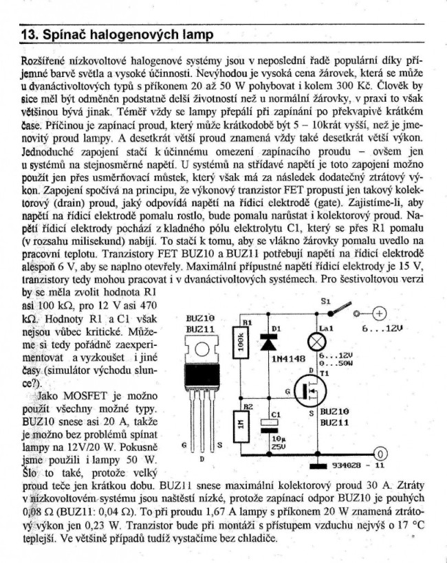

Cau, Potřeboval bych poradit s mekkym startem zarovky o vykonu cca 60W, 12V v automobilu. Chci docílit toho, aby se plynule rožla a třeba i plynule zhasla. Děkuji za radu
Příspěvky: 32264
PříspěvekZaslal: út listopad 26 2013, 8:20    Předmět: Citovat
Třeba takhle - dobu rozsvěcení ovlivňuje kapacita kondenzátoru, bacha na delší dobu než cca 1-2 sekundy do plnýho rozsvícení, tam musíš na FET dát chladič.

monterjirka
Založen: Jun 14, 2003
Příspěvky: 2804
Bydliště: Blížejov
PříspěvekZaslal: út listopad 26 2013, 9:38    Předmět: Citovat
Na rozsvěcení je to dobré, na pomalé zhasnutí by se to muselo řešit jinak
Tam se dává odpor, kterým se kondenzátor připojuje na + nebo na GND a tím se to pomalu rozsvítí i zhasne
Příspěvky: 32264
PříspěvekZaslal: út listopad 26 2013, 12:37    Předmět: Citovat
V autě jde většinou o ochranu vláken halogenek, aby se nepřepálily nadměrným proudem při zapnutí, když studený vlákno odebírá mžikově klidně i víc jak 10násobek nominálního proudu. Při zhasínání už okamžitý vypnutí a tím způsobený relativně rychlý zhasínání vychládajícího vlákna ničemu nevadí. Pokud by přesto byl striktní požadavek na pomalej "doběh", je lepší řešit řízení pomocí PWR náběhu i doběhu.

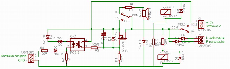

Tuto mas hotove aj odskusane... pouzite na denne svietenie, Mosfety daj 2 paralelne, a nejako zmysluplne vyries plosak koli privodm k nim, aby sa kompenzovali ich parametre, pri tych prudoch

PříspěvekZaslal: út prosinec 10 2013, 13:12    Předmět: Citovat
To schéma od Ekkara asi přímo do auta určené není. Přinejmenším tlumené světlo má 55W. Ale třeba by to chodilo...
Atlan napsal(a):
...mosfety daj 2 paralelne...
Proč.....?

PříspěvekZaslal: út prosinec 10 2013, 16:14    Předmět: Citovat
Preto lebo pracuju v linearnom rezime a niekam to teplo odviest treba, je jednoduchsie uchladit dva TO220 ako jedno puzdro. Navyse chladic je malicky kedze to je zatazovane chvilkovo....

PříspěvekZaslal: čt prosinec 12 2013, 23:20    Předmět: Citovat
Pekne ale moje zapojenie staci len jedno a len odpojit drat od svetiel a vrazit to tam utiahne to tlmene svetla aj parkovacky, navyse ma akusticku kontrolu ci vsetko funguje a rele.spolahlivo spoji obvod, keby ste si ktym fetom aspon dali tepelne ppistky, lebo sa moze stat ze sa to vytavy zo svetla. Ale inak tiez dobry napad.
