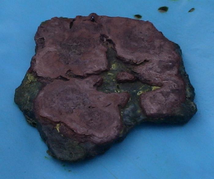

Jinak venku na zahradě vařím na elektrický 500W plotýnce hrnec v Simaxu s 2 litry chloridu s 1 kg hřebíkama. Ty ubejvaj, cklorid taky, trochu to červená a na hladině je nějaká sraženina, prý to je uhlík a jiný svinstvo z hřebíků. Tak uvidíme, zda to má smysl. Peroxyd 30% mám, tak by ta regenerace měla dopadnout.
edit: Tak za těch 5 minut, co jsem to nahoře dopsal, se chlorid v hrnci změnil z kapaliny na hlínu. Shocked Asi jsem vyrobil směs bezvodýho FeCL3, FeCl2 a Cu. Doufám, že se to po přilití dalšího chloridu zase rozpustí....
edit2: Tak jsem tu "hlínu" po vychladnutí vyklepal z hrnce a zjistil jsem, že na dně je tvrdej škraloup chloridu a pod ním kolem 3 mm mědi v celistvé ploše. Ten hrnec má průměr 28 cm a při týhle tloušťce to muselo být odleptaných hodně desek s 35 mikrony mědi aby to udělalo takovouhle vrstvu. Shocked Hřebíků ubylo přes 150 gramů. K tý hlíně jsem přilil horkou vodu asi 2 deci a zase se to pomalu rozpustilo. Měď zůstala na dně v šupinách a kašičce. Udělám druhou dávku, nechám to venku vstydnout a ráno do toho zkusím přidat peroxyd. Má to být co nejchladnější.
Vypadá to, že regenerace funguje, uvidíme, jak to bude leptat.
 Soubor:  DSC01371.JPG
