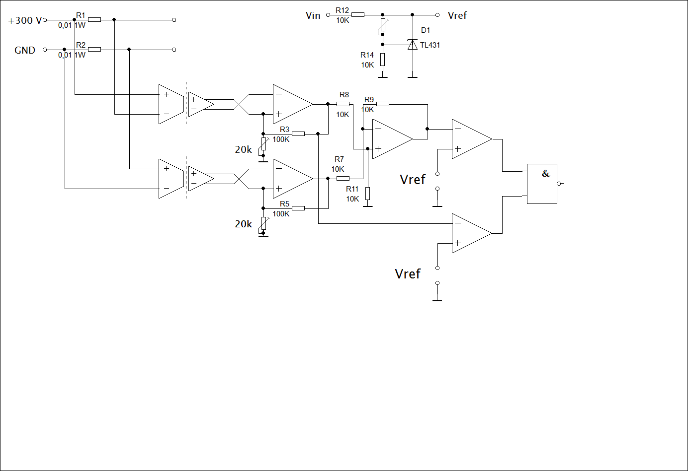

Zdravim,
Skusam navrhnut kombinovanu ochranu na DC prudy. Obsahuje rezidualnu a aj nadprudovu ochranu (nieco podobne ako pri AC je RCD plus istic).
Je to len taky koncept viac menej, chce to dotiahnut do konca, ale zial mojim zameranim nie je elektronika, ale prave elektroenergetika, cize mam trocha problem s niektorymi vecami. Co par veci viem, sam som sa naucil ale nemam az tak cas na toto.
Princip ako som to myslel bude zrejme pochopeny zo schemy, ak bude treba mozem to okomentovat, ale nie je to nic prevratne. Dodam ze hodnoty rezistorov nie su vypocitane, su len "zapojene" (az na prve 2 operaky na zosilnenie vystupu optooperakov) .
S cim si neviem rady je zakoncenie. Vystup z hradla AND je v stave 1 ak nie je ziadna porucha. Ak je porucha prejde do stavu 0. Potrebujem k tomu navrhnut, alebo nejak proste vymysliet bistabilny preklapac s tlacitkom a signalizaciou poruchy. Trocha som si nastudoval nejake R-S BKO s NAND alebo NOR, ale skutocne mam problem pochopit akym sposobom to zapojit pre tento konkretny pripad. Vedel by niekto pomoct ? Vystup z klopaku potom pojde na IGBT driver a nasledne na IGBT v ulohe spinaca. Pojde o DC napatie do 400 V, prud do 10A a rezidualny podla citlivosti a presnosti, asi dam tych 30 mA ako pri AC RCD.
Dakujem pekne.

Asi by klopák R-S vyhověl.Na vstup S připojit výstup z toho NANDu ze schématu,na R nulovací tlačítko a na jeden výstup klopáku ten driver pro IGBT (to bude chtít vyzkoušet podle driveru IGBT,jestli invertuje nebo ne).S hodnotama odporů snad bude vědět někdo matematicky znalejší než já.

Většinou na straně "primáru" bývá ta TL431 (potom úbytek na snímacím odporu 1.25V je bohužel nutnost), která funguje jako komparátor, a až za ní obyčejnej optron. Je možné i nějaké diferenciální trafo. Ty izolační zesilovače jsou docela drahý a navíc ve velkém ohrožení. Ve zkušebně a bez ochran by Ti je spolehlivě zničili.
P.S. A ten "sekundár" izolačního OZ má špatně.

Cize ci konkretne mam zle na tom izolacnom zosiku ? Skusim poobede upravit schemu uz s tym R-S. Zapojenie tych izolacnych zosikov som nasiel v datasheete. Najprv som chcel pouzit hallove cidla, ale boli nepresne a ked boli presne ta velmi drahe. Takze som siel cestou odporov. Aby ale nebol velky ubytok a zbytocne to nekurilo, dal som taketo malicke. Ale vravim, ja nesom v tom nejak moc doma, cize budem len vemi rad ak mi nejak poradite.
Alebo nejaky iny napad ako to co najlepsie snimat ? Ten napad s trafom by aj bol OK, lenze znova by som musel snimat vysledny magneticky tok v jadre nejakym hallovym.

30mA při 0,01Ω = 0,3mV už bude docela problém se slušnou přesností zesílit. Popřemýšlel bych ještě o těch Halovkách, třeba převodník I/U pro Arduino není zas tak drahý ( cca 250kč). Izolační OZ bude stát asi víc. Za to dáš dva jednoduché komparátory, AND ze dvou diod, klopák a je to.

Na snímání rezid. proudu by jsi musel zrobit něco podobného, jako je v proudovém chrániči - tedy rozdílové trafo v DC verzi. Zkusil bych cca 20 závitů souběžného vinutí 2 dráty na C jádro s mezerou, do které dáš Halovku. Ty 2 vinutí zapojit tak, aby se proudy vzájemně odečítaly, zbyde jen rozdílový.
