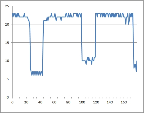

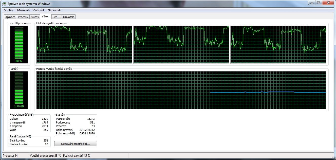

Mám zajímavý problém s PC. Při jakémkoliv spuštěném programu periodicky stoupá a klesá zátěž procesoru a tím i výkon PC. U nenáročných programů to není ani tak poznat, ale třeba ve hrách nebo při spuštěné webkameře se to projevuje výrazným kolísáním FPS, což je hodně otravné. Problém se vyskytuje od doby, co jsem počítač sestavil, což už je několik let. Od té doby jsem stihl vyměnit HDD včetně přeinstalování OS, grafickou kartu a RAMky, tyto komponenty jsou tedy asi mimo podezření. Jiný OS na jiném disku současně vylučuje nějaký SW problém nebo virus. Má někdo nápad, co jiného by to mohlo způsobovat?
Současná konfigurace: AMD Phenom II X3 710, 4GB RAM, mb Asus M4N78-AM V2 s integrovanou GK, HDD 1TB WD Blue.
Přikládám záznam vytížení procesoru při spuštěné webkameře a záznam FPS ve hře:
Záznam vytížení procesoru
Záznam FPS ve hře

V tom správci úloh, ze kterého si poslal printscreen, je záložka procesy. Když si je seřadíš podle procenta CPU které si berou a počkáš si na špičku, tak uvidíš který proces za periodické vytěžování může.
Z toho procesu už se dá uvažovat na příčinu.

Kdyby to bylo takhle jednoduché, tak jsem to vyřešil už před těmi několika lety. Wink V uvedeném případě vytěžuje procesor proces System. Ale jak jsem psal - problém se vyskytuje na různých OS a ve všech programech, což prakticky vylučuje problém SW charakteru.

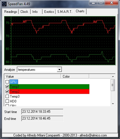

Ale zdá se, že zmíněný CPU throttling bude asi podstatou problému. Přiznám se, že jsem o tomto jevu neměl tušení. Kouknul jsem se ve SpeedFanu na průběh teplot a snížení výkonu začne, když teplota dosáhne 76°C a skončí, až klesne na 71-72°C. O víkendu asi rovnou objednám nový chladič a uvidím, jak to zabere.

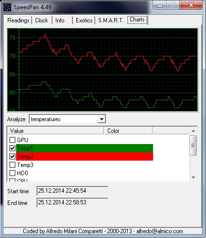

Zkusil jsem udělat malý pokus s aplikací dodatečného chlazení (otevřeného okna a bočnice skříně). Předpoklad byl, že by za takových okolností teplota neměla dostáhnot kritického bodu, při kterém dojde k throttlingu.
Jak je patrné z průběhů teploty dole, předpoklad se nesplnil. Teplota se sice snížila, ale k throttlingu dochází stejně, jen za nižších teplot. Účinnější chladič nebo pasta by tedy nemusela pomoct.
Obr. 1 ukazuje průbeh teplot v zátěži za normálního chlazení, ke snižování výkonu procesoru dochází mezi teplotami 76-72°C.
Obr. 2 ukazuje průbeh teplot po aplikaci zvýšeného chlazení, ke snižování výkonu dochází po ustálení mezi teplotami 70-66°C.
Ještě poznámka- Na CPU jsou zřejmě 2 snímače, kterým odpovídají 2 průběhy v grafech. Za směrodatný považuji ten vyšší, i když třeba údaj v BIOSu odpovídá tomu nižšímu.
Obr.1
Obr.2
