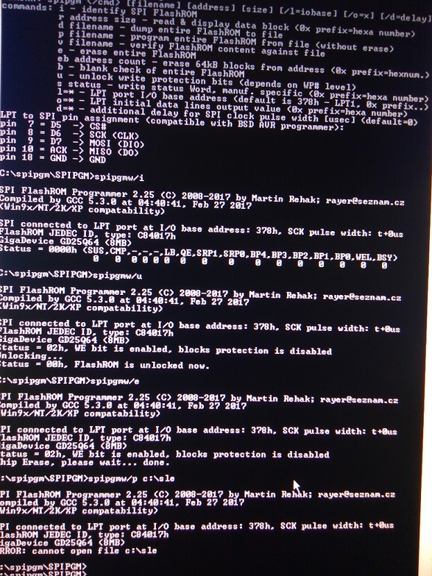

dobrý den, rád bych tu přidal svůj problém a poprosil tak vás zkušenější o radu.
Ze sběrného dvora jsem přinesl TV Sencor sle 3210 M4 black. Zobrazuje pouze úvodní logo a pak se restartuje a to stále dokola.
Před nedávnem jsem podobný TV se stejnou závadou opravil pomocí LPT programátoru od Rayera a přes drobné zádrhele to šlo dobře.
Tentokrát se mi ovšem nedaří nový BIN nahrát a protože s tím nemám zkušenosti a vyzkoušel jsem už vše, co mě napadlo, musím se zeptat někoho zkušeného, abych se pohnul z místa.
Pokoušel jsem se i prodloužit pulsy, ale pořád dělám něco špatně, protože se mi to vůbec nedaří.
 Soubor:  IMG_20170730_185809_970.jpg
 Velikost:  283.28 kB
 Staženo:  777 krát
Příspěvky: 13422
PříspěvekZaslal: ne červenec 30 2017, 18:20    Předmět: Citovat
No nemáš zřejmě shodu v pojmenování a umístění souboru, který jsi mu podstrčil (zajímavé jméno "sle"). Zkontroluj umístění a správné pojmenování.
p.s. Program prostě žádný soubor sle v kořenovém adresáři disku c:\ nenašel. Program pošle na LPT-port jakýkoliv soubor i bez připojeného programátoru. Právě jsem to vyzkoušel.
Co velká a malá písmenka?
