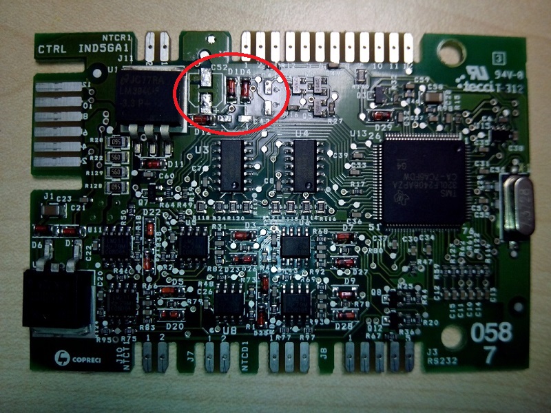

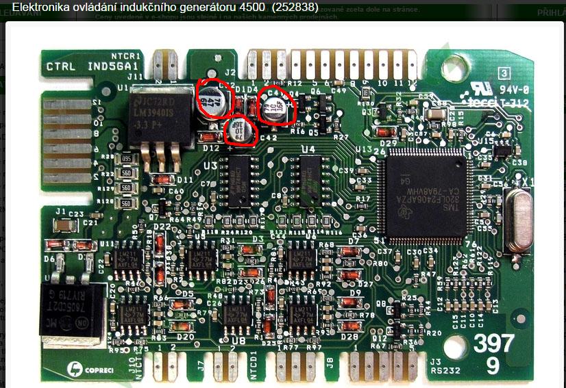

Dobrý den, mám klasický problém s rozpoznáváním hrnců na indukční desce Mora 4505.201B. V servisu řekli že problém je v zelené desce (to souhlasí s informacemi z ostatních "vláken" o těchto problémech) a nabídli výměnu za docela dost peněz... Proto by jsme chtěli prvně zkusit opravit starou zelenou desku. Z ostatních vláken jsem se dozvěděl, že by stačilo vyměnit nějaké minisoučástky - elyty. Může mi někdo poradit, které součástky konkrétně to jsou (jejich umístění na zelené desce a označení) a kde se dají aktuálně sehnat? Přikládám foto zelené desky (nabízené jako náhradní díl na levnesporaky.cz, předpokládám že vypadá jako originál). Děkuji za rady.

Elyty sú tie tri strieborné valčeky s čiernym polkruhom a číslami. Ale ak nespoznáš elektrolytický kondenzátor a doska plošného spoja je len zelená doštička tak by som sa do toho nepúšťal. výsledok bude aj tak nákup celého náhr. dielu.

ak je problem len v tych elytoch, nech ti to skusenejsi pajkovac prepajkuje

Takhle, stačí na to, jak píše kolega, šikovný člověk s pájkou a náhradními kondenzátory.

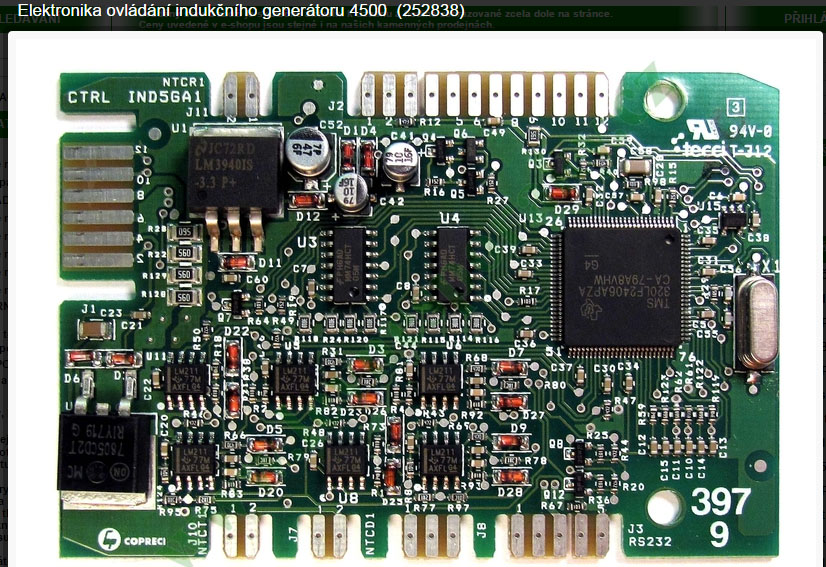

Zdravím, ještě mám dotaz - kde a pod jakým označením bych potřebné elyty našel/koupil?
Jsou označené (viz obrázek výše)-
c52: 7P 47 6F
c42, c41: 79 10 16F
(Mám už člověka, který mi to přepájkuje, ale neví si rady s tím označením.)
Děkuju moc za pomoc.

47uF/6,3V
10uF/16V
Mozes dat na vyssie napatie, ale pozor na velkost, aby tam vosli.

Zdravím, měl jsem ten stejný problém a po výměně všech 3 kondenzátorů deska zase funguje. Jen pro představu ony 3 kondenzátory o kapacite 10uF a 47uF měly po vypájení a přeměření 2uF a 4uF. Teplo a suchý vzduch jim zjevně nesvědčí.

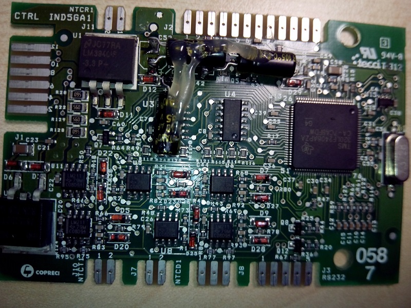

Moc děkuji za toto fórum, díky němuž se mi podařila opravit indukční deska AMICA PI6506TF (vnitřek je všude stejný). V kontrolní kartě indukční desky jsem vyměnil ony tři kondenzátory (1x 47uF/6,3V, 2x 10uF/16V) a deska zase funguje jako dřív. Přikládám i foto provedené výměny (pro jistotu jsem kondenzátory trochu stabilizoval tavnou pistolí - umístěné jsou trochu nad součástkami).

Zvláštní, já jsem podle originálů dohledal vyšší napětí...

V tomto tématu je uvedeno c52: 7P 47 6F a c42, c41: 79 10 16F z čehož se odvodilo 6,3V a 16V. Jaké napětí jsi odvodil Ty a z čeho (v těch číslech, aby se čert vyznal)?

Ze své destičky, protože vím, že jsem to našel jako jiné typy značení kondenzátorů. To je asi to značení písmenem. Takže na vyšší teplotu a vyšší životnost, jsou dost velké. Právě první vyměněné začaly blbnout po půl roce. Takže ohledání rezervy, nákup materiálu a předání do šikovných rukou. Pokud to bude na ráně, tak se kouknu, ale z desek to vyndavat nebudu, leda po blázinci příští týden.
