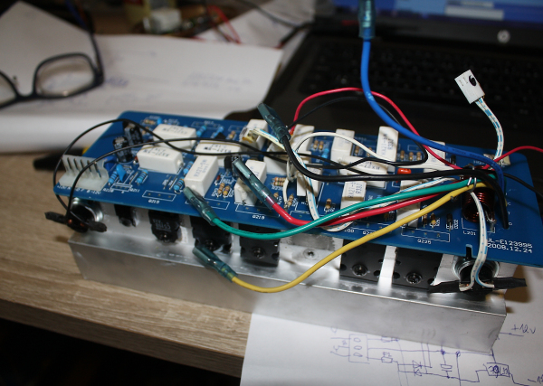

Zdravím znalcov...
Mám spálený jeden pár z piatich 2SC5200/2SA1943 v koncovom stupni.
Nemám schému, pridala by sa. Aspoň podobná...
Tranzistory na výstupe sú zapojené inak ako pri bežných nízko-impedančných koncoch (zosilňujú aj napätie CE).
- vyhodil som prepálený pár...bude fungovať koncák pri nižšom výkone (-20%) bez doladenia kľudového prúdu? ...asi stúpne o 20%.
-Bude lepšie vymeniť komplet päť dvojíc za nové s rovnakým sériovým číslom? ...asi majú vtedy rovnaké Hfe...?
Na tej doske sú ešte prúdové ochrany ...2 tranzistory, a asi stabilizácia kľudového prúdu...jeden tranzistor. Pri ňom je trimer a tiež thermistor opretý o chladič. Výkonové tranz. sú zapojené s jedným darlingtonom a rovnakej vodivosti a pre ním ešte jeden slabší opačnej vodivosti.
Na chladiči je jeden spínací thermostat pre ventilátor, a druhý rozpínací termostat, ktorý odpája záťaž (primár výstupného trafa pre 100V).
Z jedného emitorového odporu NPN tranzistora sa sníma napätie do nejakého "monitora"

Schému nemám, ale kľudový prúd zvyšných tranzistorov sa isto nezmení. Zmení sa ale rozloženie prúdu pri nom.výkone takže prevádzkovať s rozumom.
Ani tranzistory z rovnakej série nemajú rovnakú betu. V tom zapojení nie sú emitorové odpory? Ak ich tam dobre vidím /keramické kvádre/ tak sa na párovanie vyser, jednoducho dokúp tranzistory a vymeň.

Emitorové sú tam (0R33) v bázach 4R7.
Vďaka, idem tam plácnuť tu jednu dvojicu Smile

Ahoj opravil jsi to? Teď to mám taky na stole...

Podle fotky to vypadá na zapojení kdy kolektory koncových tranzistorů jak PNP a NPN jsou připevněné na chladič bez izolačních podložek?

PříspěvekZaslal: pá prosinec 10 2021, 7:30    Předmět: Citovat
Já to tak mám, ale tenhle typ pouzdra to má oddělené.

Tak se zeptám jinak. V kladné napájecí cestě jsou trazistory NPN nebo PNP?

jasný jsou tam dvě polarity je to přidělané na jeden chladič...Ale pouzdra tranzistorů nejsou vodivě spojený s žádnou nožičkou tranzistoru.

2SC5200 a 2SA1943 maji prostřední nohu (kolektor) urcitě spojeny s pouzdrem. Kolega se zřejmě ptá, jestli to není zapojení co používá např. firma QSC. Kolektory obou polarit tranzistorů vodivě spojeny přes chladič.

Taky se trochu divím, kolektor je samozřejmě u těchto tranzistorů spojen s chladicí ploškou. Je ale možné, že nějaká dobrácká firma z východu to nově dělá celé obalené plastem. Ale tomu dávám tak 1%... Smile

Ano, na toto jsem se dotazoval.
Opravil, ...a dodnes sa to nevrátilo Very Happy
