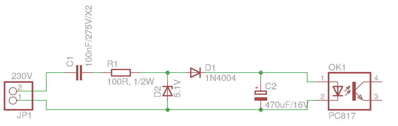

Potřebuji detekovat síťové napětí pomocí MCU.
Nakreslil jsem jednoduché schémátko s optočlenem. Na webu jsem ale ještě nalezl obdobné schéma bez C1.
Je navržené schéma v pořádku?
Mám C1 nechat nebo vynechat?

PříspěvekZaslal: út únor 02 2016, 21:30    Předmět: Citovat
Proč tak složitě?

PříspěvekZaslal: út únor 02 2016, 21:46    Předmět: Citovat
Pokud bys ten C1 vynechal, tak to budeš mít i s ohňostrojem - přes 100R by Ti ta zenerka asi dlouho nevydržela Smile

PříspěvekZaslal: út únor 02 2016, 22:18    Předmět: Citovat
Možná složitě, ale doufám že bezpečně.
Nějaké doporučení pro návrh DPS?
Na desce bude dvakrát tento detektor a jednou relé pro spínání síťového napětí.

PříspěvekZaslal: út únor 02 2016, 22:22    Předmět: Citovat
Sice by to jednodušeji šlo, ale takhle je to pro ledku optočlenu bezpečnější, ještě bych mezi filtrační C a ledku přidal odpor, nějak se mi ta kombinace ledky přímo na velkém C nelíbí. A nastav proud ledkou dost malý, optočleny pokud možno nemají v klidovém stavu svítit, často to jinak nejde a i tady bude svítit pořád, tak ať ta ledka něco vydrží, proud fototranzistorem na druhé straně ti bude pro buzení brány MCU stačit taky malý, tak v tom není problém.

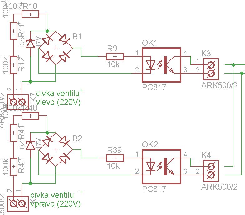

Pouzivam roky tohle a zadny problem.
 Soubor:  AAA.JPG
 Velikost:  74.77 kB
 Staženo:  110 krát

Termite, ten můstek za zenerkou je tam už trochu zbytečný, ne?

PříspěvekZaslal: st únor 03 2016, 0:28    Předmět: Citovat
Používám v mnoha přístrojích toto, s trochu jiným optronem, ev. pokud to má nějak řešit podpětí, tak jsou v sérii zenerky. Lze s výhodou aplikovat i na sekundár napájecího trafa přístroje.
http://images.elektroda.net/95_1266485807.jpg

Michal22 napsal(a):
Ja to zapojeni obslehl tusim z nejakeho vstrikovaciho lisu a moc jsem nad tim nepremyslel. Je to napojeno na civku spinanou stykaci a v puvodnim zapojeni obcas odesel optoclen. Jako reseni poslal servis takove moduly kde bylo tohle a od te doby zadny problem. Mam dojem ze ta zenerka je ve skutecnosti transil.
Příspěvky: 6702
PříspěvekZaslal: st únor 03 2016, 8:34    Předmět: Citovat
Můstek tam bude nejspíš proto, že zapojení je navrženo univerzálně, takže funguje po přivedení AC i DC napětí.

PříspěvekZaslal: st únor 03 2016, 8:56    Předmět: Citovat
Zaky napsal(a):
To by ta zenerka ale musela být na výstupu můstku, takhle ti to při jedné polaritě stejně nepůjde. Pokud to je obousměrný transil tak to možné je.

Příspěvky: 6702
PříspěvekZaslal: st únor 03 2016, 8:57    Předmět: Citovat
Taky ta zenerka může být obousměrný transil.

Příspěvky: 15706
PříspěvekZaslal: st únor 03 2016, 12:53    Předmět: Citovat
Souznění bylo hezké, ale to co nabídl Senadyx, tak plně postačuje. Má to být pro síťové napětí, ne pro menší, a to je jen střídavé. Jestli to chcete mít složitější, tak tam dejte rovnou jednoúčelový procesor a můžete ho přeprogramovávat. Laughing
