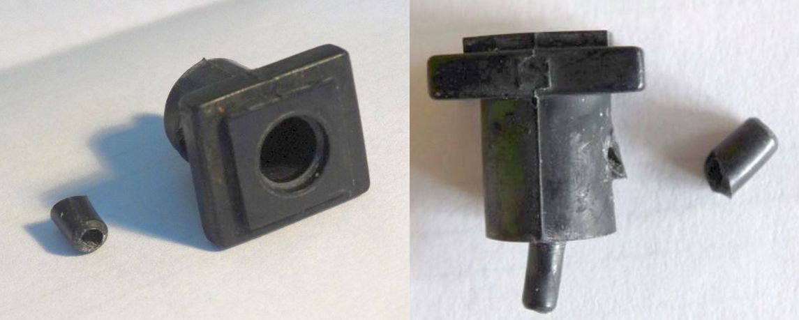

Používám k měření TK mé maličkosti starší tonometr fy Lumiscope. Působením otřesů vzduchové pumpičky se ulomil jeden čudlík na "konektoru" pro připojení měřící manžety. Je vyroben z jakéhosi polopružného na omak mastného plastu, na který asi nic nenalepím. Nedostalo se někomu do ruky něco podobného? Vnější rozměr obdélníkového "konektoru" 14,2 x 16,2mm, průměr otvoru 6,5mm (pro přívodní hadičku k manžetě na paži).

V podobném případě jsem náhradní díly pro levný tonometr sehnal jedině v servisu dovozce. Záleží jestli se to vůbec vyplatí - například v mém případě stála náhradní manžeta 180kč, ventil 130kč plus nějaká drobnost za 80kč. Komplet nový přístroj stál asi 600kč. A to nepočítám případnou dopravu - vyzvedl jsem to osobně.

Levný tonometr to není, ale již řadu let se nevyrábí. Takže jen něco nabastlit, přívody k manžetám asi budou mít stejný průměr. Zbylé vývody snad půjdou přizpůsobit. Proto dávám dotaz sem do Bastlírny.

Natáhl bych na to zezadu hadici (asi silikonovou), do ní osadil plastové T a výstupy vhodně zredukoval na stávající hadice. Silikonové hadice prodává třeba Gumex. Pokud jsem tedy správně pochopil funkci toho dílu, připojit zvenku hadici a uvnitř přístroje vytvořit T element.

Dobrý nápad, tak širokou hadičku asi budu mít, ještě ten Tkus. Snad bude dost mrňavý, ale kde jej shánět? Průměr hadičky je kolem 3mm.

Pokud nebude nic vhodného ke koupi, můžeš jej spájet třeba z náplní do čtyřbarevné propisky, nebo v bau bau krámech mají 2 mm mosaznou trubičku. Zdá se lepší postup nejdřív spájet, pak provrtat skrz boční trubičku.

Malé plastové T-kusy mívají v akvaristických potřebách pro rozvod vzduchu.

Potřebný T-kus seženeš kdekoliv kde mají potřeby pro akvaristy. Čili buď malé pet-shopy, zoo-shopy a nebo i Hornbach v oddělení pro zvířata. Tam už jsem osobně koupil jak plastové tak i kovové. Je to obvykle na průměr okolo těch 3mm.

Nic co jsem zatím našel, tam nevejde. Nejnověji mne napadlo ulomený vývod oblepit lepícím tmelem Cerssit FT101. Bohužel zbytek co byl doma už zůstal sice pružný ale nepoužitelný, zato dokonale přilepený k plastovému obalu. V Hornbachu mi jej prodali, ale doma jsem zjistil že již prošlý. Rozeslal jsem několik dotazů na eshopy ale opět buď starý nebo nic. Neporadí někdo, kde jej sehnat ještě v použitelném stavu?

Bohužel mají ukrutně vysoké poštovné. Ale FT 101 mají jej v jisté pobočce pro-doma.cz a dnes mi síbili 1 ks přesunout do prodejny v naší ulici Very Happy
