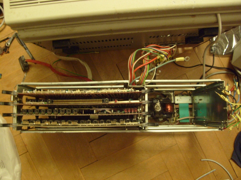

Zdravím,
dostal se mi do rukou starý počítač Consul 2715. Původně jsem ho chtěl na součástky, ale jak jsem viděl ty desky uvnitř (prostě nádhera), tak jsem se rozhodl, že bych ho zkusil rozjet. Bohužel mi k němu chybí klávesnice a tak se chci zeptat, jestli náhodou někdo nemá nějakou dokumentaci k tomuto stroji. Vzhledem k tomu, že už originál klávesnici asi neseženu, rád bych si zbastlil nějaký převodník s mikrokontrolérem a použil bych klasickou PC klávesnici. Potřeboval bych ale vědět jak probíhá komunikace. Schéma počítače, obzvlášť napájecího zdroje bych taky velice uvítal. Na webu jsem hledal neúspěšně, proto to zkouším zde.
Díky!

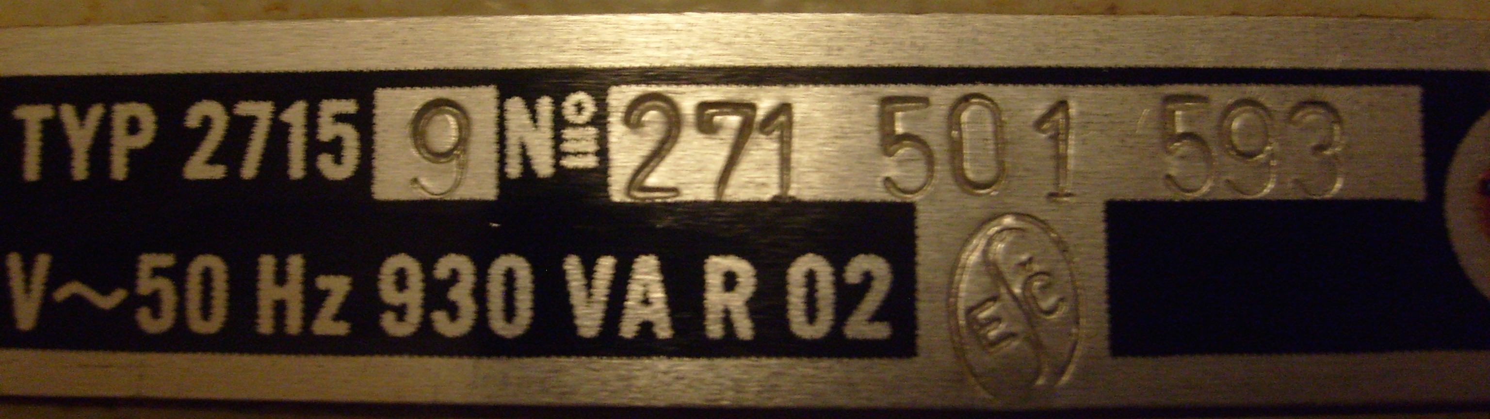

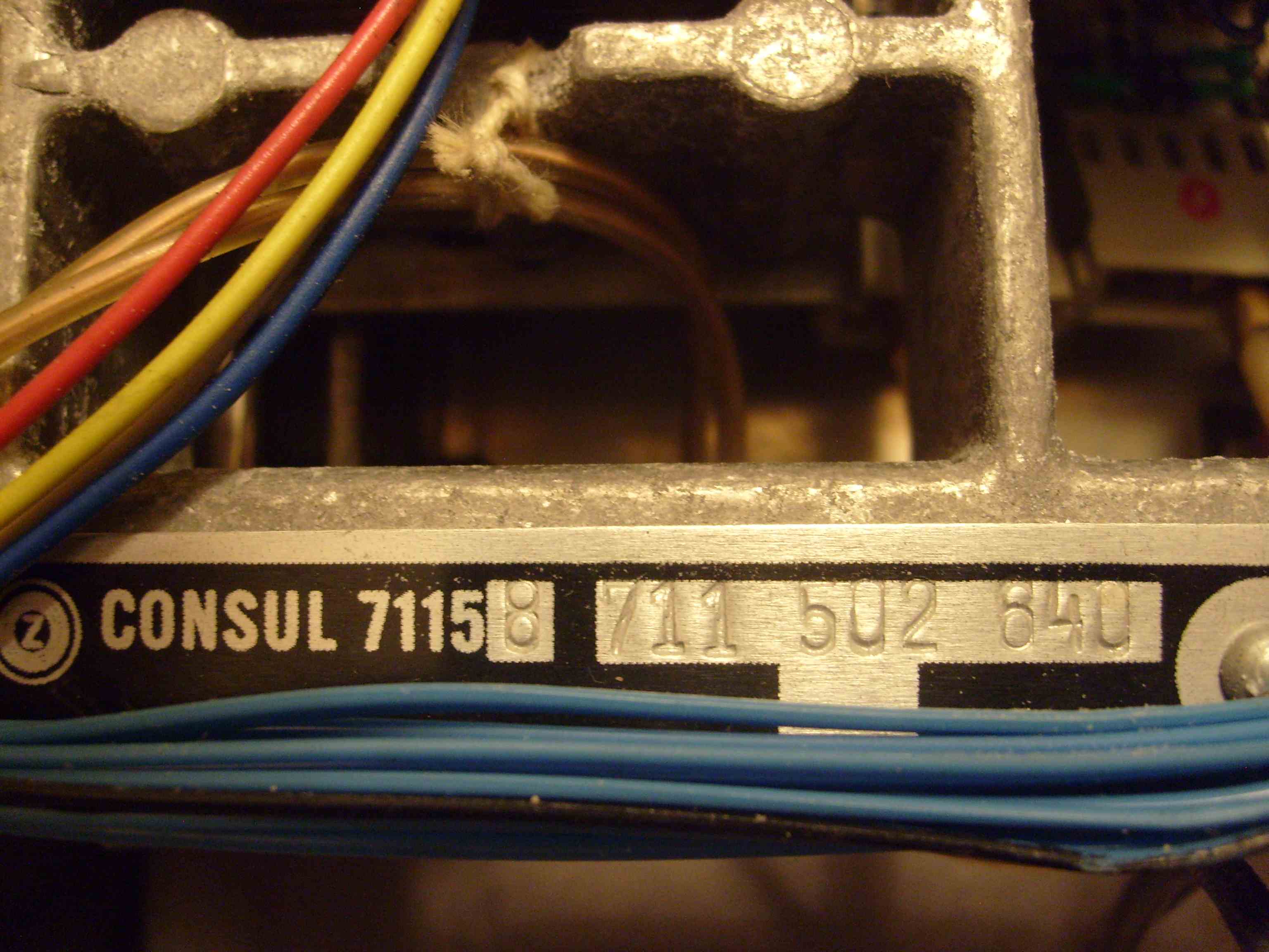

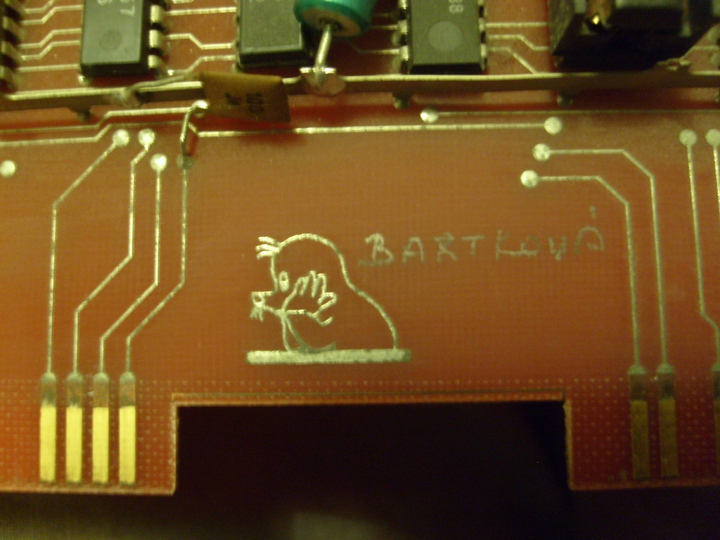

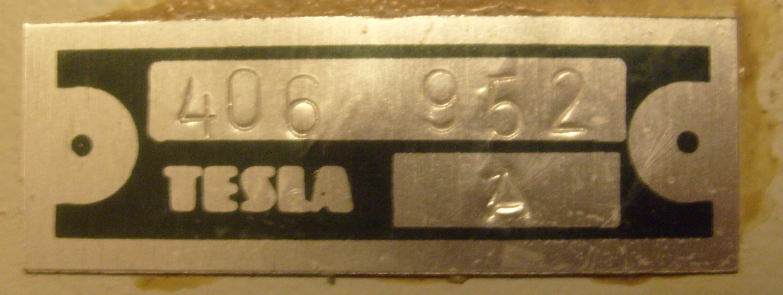

Tady je výrobní číslo a další fotky. Zatím jsem se pustil do rozborky. Je potřeba ho hlavně vyčistit. Jsou na něm zbytky omítky, dekl je místy trochu orezlý a na všem z hliníku je takový ten bílý povlak. Počítač zřejmě sloužil ve zdejší Tesle (Rožnov) protože má inventární štítek. Zatím se ho zbavovat nechci. Možná později až si pohraju Very Happy
Krteček na RAM desce
 Soubor:  krtek.jpg

Inventární číslo
 Soubor:  stitek.jpg
 Velikost:  291.94 kB
 Staženo:  646 krát
Výrobní číslo
 Soubor:  vyr_c.jpg
 Velikost:  291.26 kB
 Staženo:  617 krát

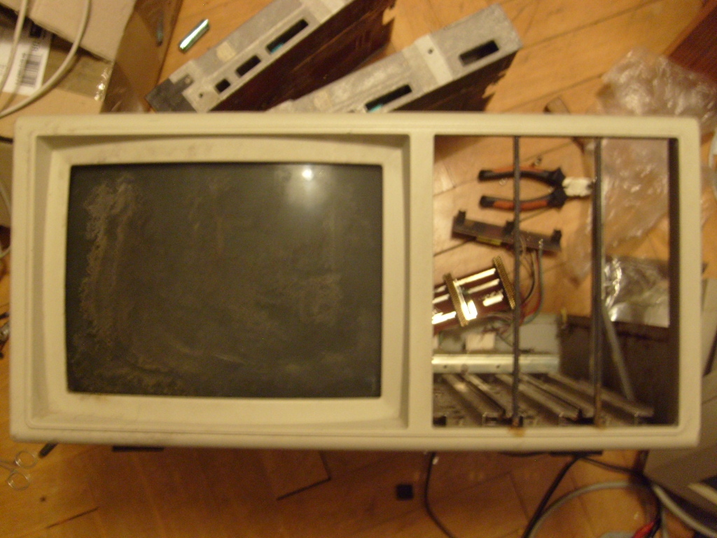

Další foto:
Monitor bez mechanik
 Soubor:  monitor.jpg
 Velikost:  283.14 kB
 Staženo:  635 krát

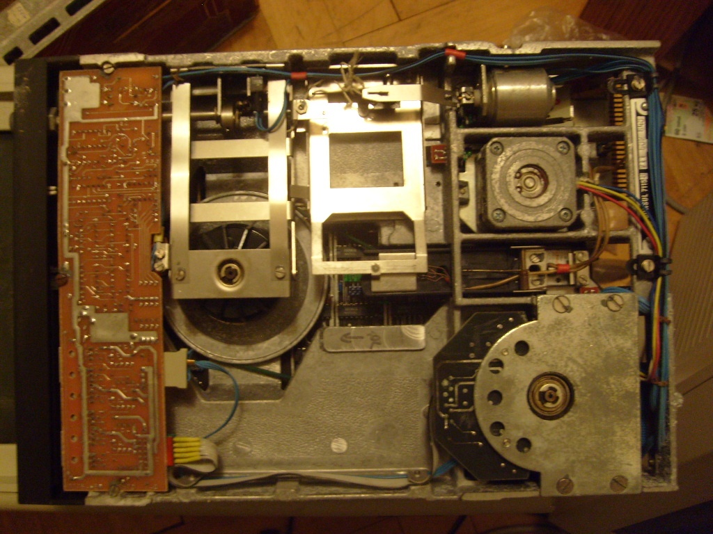

8" mechanika
 Soubor:  mechanika.jpg
 Velikost:  284.95 kB
 Staženo:  604 krát
Šasi bez zdroje
 Soubor:  sasi.jpg
 Velikost:  277.86 kB
 Staženo:  641 krát

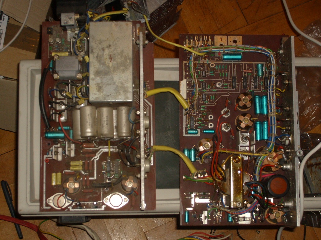

Rozložený zdroj
 Soubor:  zdroj.jpg
 Velikost:  291.21 kB
 Staženo:  684 krát

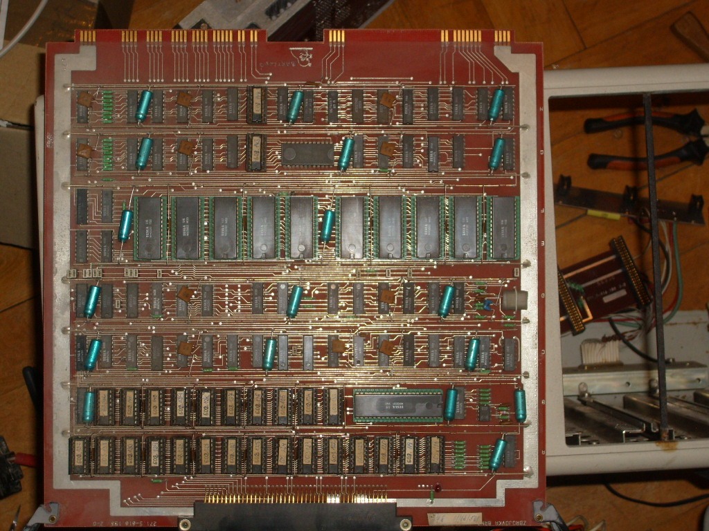

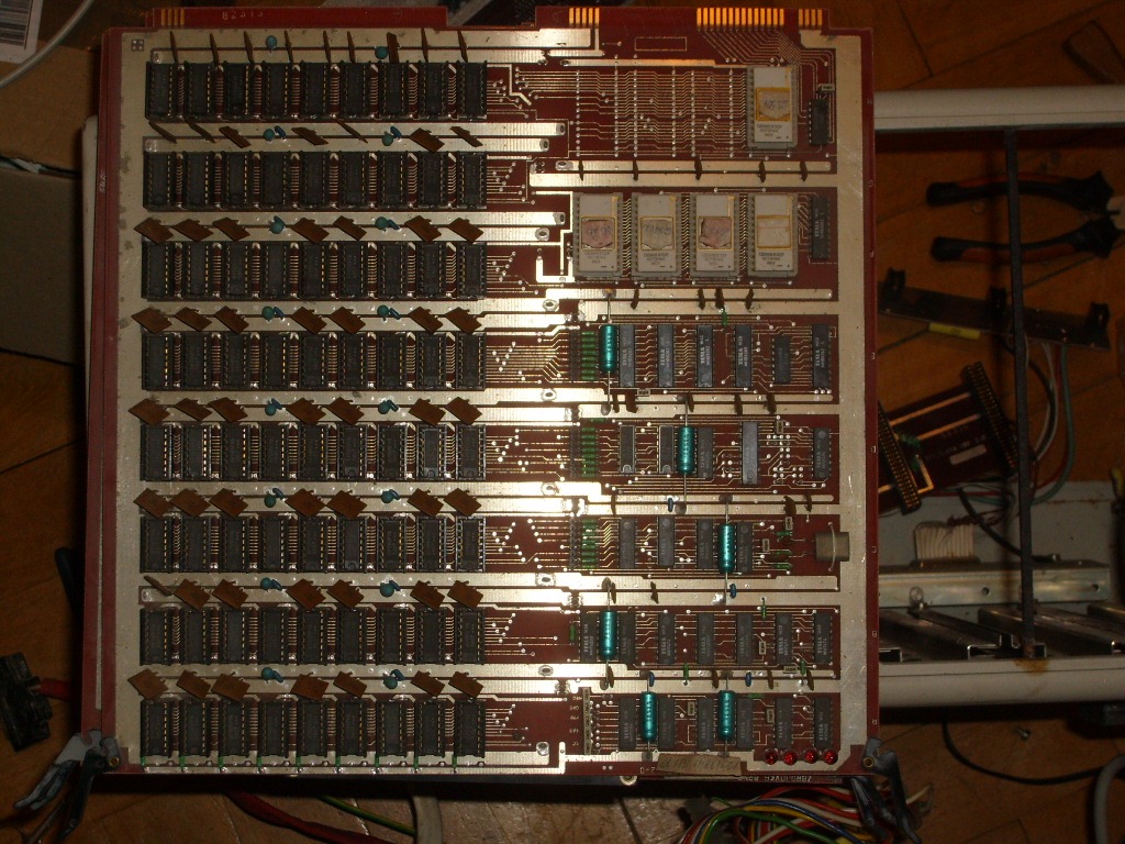

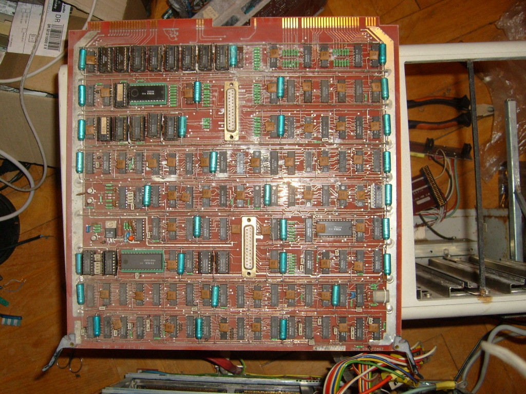

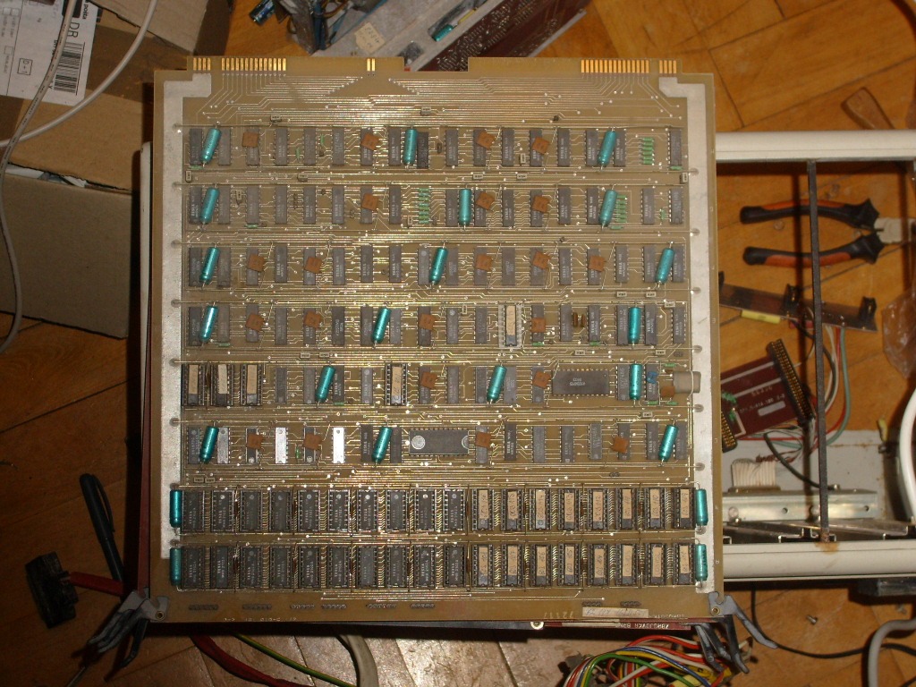

Desky:
Deska 1
 Soubor:  deska1.jpg
 Velikost:  287.32 kB
 Staženo:  723 krát
Procesorová deska
 Soubor:  deska2.jpg
 Velikost:  288.1 kB
 Staženo:  728 krát
RAM + ROM
 Soubor:  deska3.jpg
 Velikost:  287.93 kB
 Staženo:  682 krát

Sakra, co v tom je za mechaniku 8"? Zbrojovka je to určitě ale tuhle jsem nikdy neviděl. Znám jen ty krávy 7113 s dozadu vystrčeným motorem na 230V s řemínkem a řídící deskou asi formátu A4. Tohle je nějaký malý.
macintosh1984
Založen: Mar 03, 2013
Příspěvky: 140
Bydliště: Rožnov p.R.
PříspěvekZaslal: út říjen 04 2016, 22:38    Předmět: Citovat
Mechanika je napájena pouze malým napětím. Řekl bych tradičně 12 a 5V možná 24V - zdroj má hodně výstupních napětí. Celý monitor včetně mechanik je s počítačem propojen pouze dvěma DB25 konektorama. Do monitoru překvapivě vůbec 230V nevede.
Mechanika typ
 Soubor:  mechanika2.jpg
 Velikost:  283.68 kB
 Staženo:  600 krát
