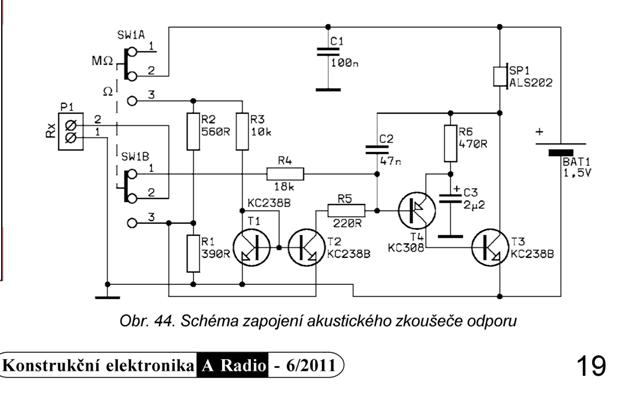

Ahoj
Už roky používám tohle zapojení, které jsem znovuobjevil v KE6/2011
možná ho místní profíci zavrhnou,ale mě pomohl tenhle přístroj mnohokrát při rychlém hledání závady nebo odhadu stavu součástky
Není to jen zvukový ohmetr kdy je jeden rozsah do 100 ohmů a druhý asi do 10Mohmů,
vzhledem k velikému rozsahu a zvukové indikaci se po "spřátelením se" s přístrojem dá lehko odhalit nejen vadný rezistor, špatný spoj, ale i tranzistor, dioda a kondenzátor.
Je to taková hračička,ale mě se moc osvědčila, taková prozváněčka de luxe : )
takže kdyby někdo nevěděl co, zkuste tohle, je tu mnoho možností využití
výhoda napájení je že vystačí se slušným článkem 1,5V na rok dva uplně bez problému, ale musí být přepnuto do rozsahu Mohmy, já použil článek z vyřazeného aku z nouzáku.

Případnej konstruktér bude mít problém s náhradama - třeba to sluchátko ALS202 je dost historickej a dneska skoro tutově naprosto nedostupnej typ, přitom je to prvek výrazně ovlivňující spotřebu pískátka - shánět dneska akustickej měnič s impedancí 200Ω a tak malýma rozměrama, jako bylo tohle sluchátko původně určený do sluchovejch protéz, to každej radši vzdá - nebo bude muset použít měnič s daleko nižší impedancí, což mu sice dovolí vyšší hlasitost, ale taky to bude daleko rozežranější a tu tužkovku to vycucne raz-dva ...

Používám klasické sluchátko ze starého telefonu, má asi těch 50 ohmů jak píšeš,ale i tak to článek vydrží dlouho jak píšu, teď jsem to stavěl znova a kvůli rozměrům jsem zkoušel různá sluchátka a repráčky, předpokládám že všichni co tu jsme a něco děláme máme plný šuplíky podobného haraburdí a každý něco jistě najde a i kdyby jednou za rok či půl vyměnil článek nebo dobil aku, tak si myslím že to není nic tak zatěžujícího, zvlášť pro nás : )

On ten konec je taková třída D, bez pípnutí proud sluchátkem neteče.

Ano, při přepnutí do polohy pro větší odpor tam jsou možná mikroampéry, není potřeba mít na přístroj vypínač, stačí se naučit přepínat po práci na vyšší rozsah a ani to není taková práce, protože, aspoň u mne, se využívá většinou právě ten..

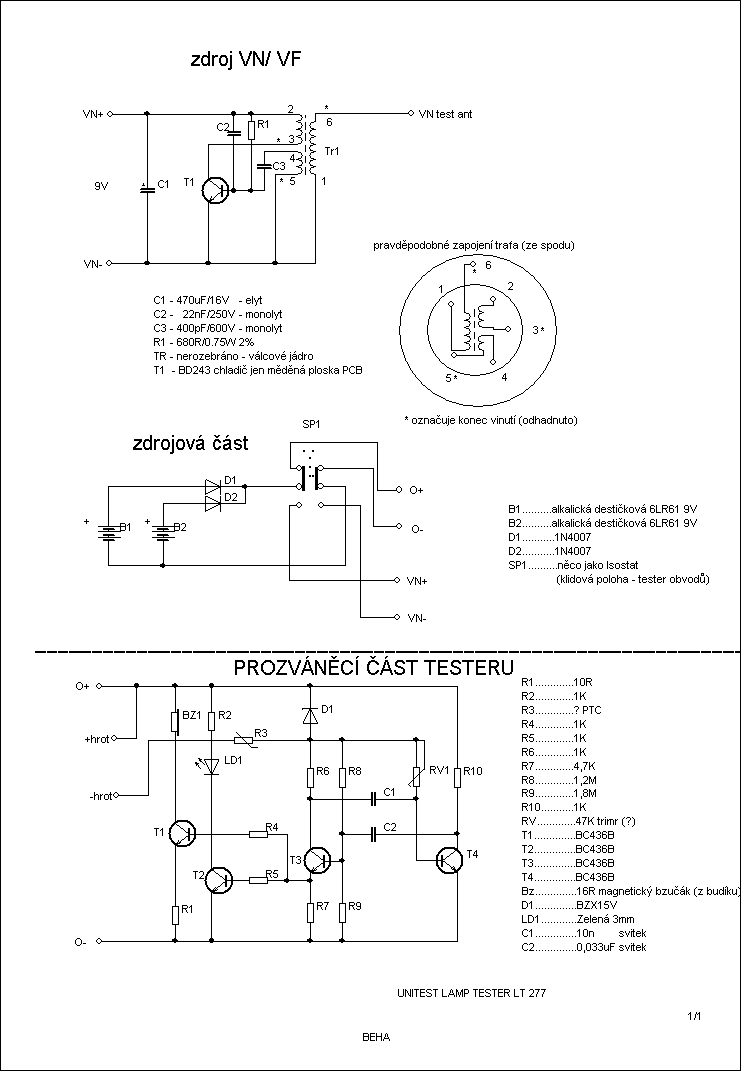

Posílám jinou variantu "šlusmetru" - Je vybaven i ochranou proti "vstupnímu napětí"
Šlusmetr je spodní část schématu. Celek tvoří tester výbojek (VN se posílá na prutovou anténu. kolem ní je VN VF - cca 500KHz)
