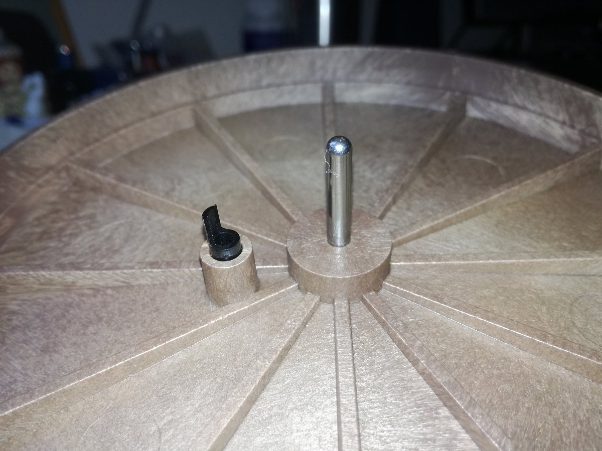

Ahoj,
dostal se mi do ruky starý gramofon Tesla NC 470. Gramofon je částečně funkční a hraje, má ale spoustu vad/nedostatků. Co mě momentálně trápí nejvíc je, že na konci desky se nezastaví a ani se nezvedne ramínko. Návod jsem pročetl i servisní, ale pořád nevím co s tím. Myslím si, že je něco špatně s mechanismem, co má vypínání na starosti, ale nevím, jestli je rozbitý (např. něco ulomeného) nebo jen něco špatně nasazeného - přikládám foto. Nezdá se mi právě ta část označená šipkou. Na této fotce, co jsem našel na netu, to vypadá jinak, viz http://photobucket.com/gallery/http://s60.photobucket.com/user/DISHOA/media/DSC_0207.jpg.html I když se snažím mechanismus do této pozice dostat, vždy když dojede deska na konec, část označená šipkou vyskočí a zpět se už nevrátí. Mimo to gramec se stejně nevypne. Máte nějaký nápad jak to opravit?
Díky.

nevím přesně jak to má 470tka,
ale zespoda talíře by měla být vypínací struna, nebo výstupek který vypne gramo po vyklonění vypínacího ramene . . .
. . . je tam ??
občas se to ulomí.

Na fotce nic ulomeného nevidím, zkontroluj tu tyčinku. A taky, zda se černá páka s kovovou vidličkou na konci, do které má ta tyčinka narazit, při pohybu raménka směrem k ose talíře lehce vykloní, aby do ní ta tyčinka mohla zabrat.

ok1hga:
Výstupek zespodu malého talíře je, viz foto. A ta část, co jsem označil šipkou do něj narazit může.
elektrosvit:
Ano, ta "vidlička" se postupně vykloní, ale nic se nestane. Ale pořád mě mate ten obrázek, který jsem našel u jiného uživatele na netu. Do takové pozice se ta "vidlička" samovolně nedostane...

Na obrázku z netu vidím rozdíl jen v užším ohnutém výstupku šasi a možná delším táhlu (č. 32 dle dokumentace), takže vidlička "parkuje" dále od talíře. To by na funkci nemělo mít vliv. A když tedy vrátíš subtalíř do šasi, budeš ním rukou otáčet a současně pohybovat raménkem směrem ke středu talíře, co mechanismus udělá?

Já jsem z toho jelen... Teď jsem to znovu zkoušel jak jsi chtěl. Spustil jsem gramec pouze se subtalířem a hýbal ramínkem. A vše se kompletně vypnulo tak jak má. Dal jsem tam desku a opět to bylo ok! Jenže zkusil jsem to s deskou podruhé a k vypnutí zase nedošlo. Udělal jsem i to, že jsem ramínko vrátil do odkládací polohy a znovu spustil, ale zase nic, talíř se točil dál. Sundal jsem desku, talíř, nechal jen subtalíř, hýbal ramínkem a zase ok. Přijde mi, že je možná něco uvolněný nebo hnutý a proto to dělá tak náhodně. Netuším...

Musí tam být souhra pohybu toho plíšku (ovládá se raménkem) a úhlu zkosení toho kolíku. U mne je to takto a funguje to:

Díky za fotky, to natočení kolíku ještě zkontroluju. Já ten gramec mám cca 2 dny, takže spíš zjišťuju, co funguje a co ne. Ale dokud byl složenej, tak mi na konci desky nevypnul nikdy. Teď když jsem to zkoušel v rozebraným stavu, někdy vypne, někdy ne...
Ta kovová "vidlička" (plíšek), je u toho černýho ramena na pevno nebo se lehce hýbe do stran? U mě se hýbe, tak nevím jestli to tak má být...

Má se hýbat. Okolo výstupku, na kterém je zajišťovací podložka. A vedle vidíš doraz v okénku vidličky.

Ano, hýbe se. Ten plíšek je nasazen na plastový kolík s malou radiální vůlí, a zhora zajištěn podložkou a segerkou. Na výšku je tam taky vůle, tak se dá plíškem houpat. Vůle v otáčení je vymezená kolíčkem ve čtvercovém otvoru.
