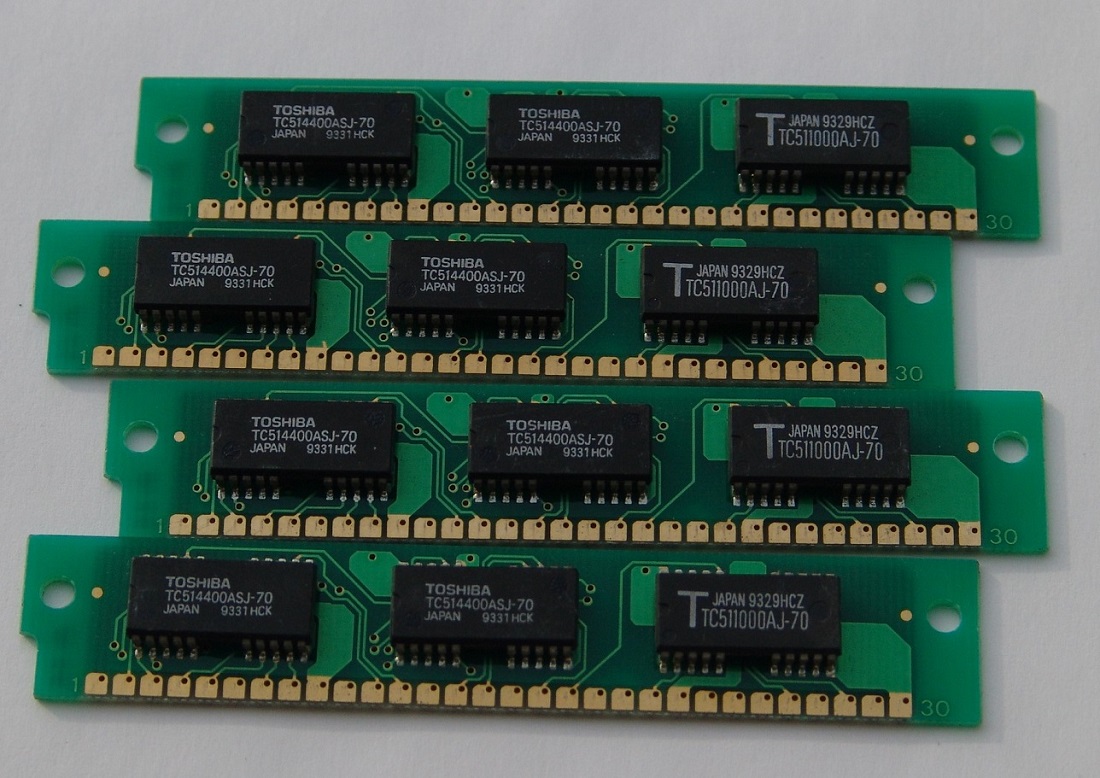

Maniaku, mám tu grafiku ISA z mého prvního PC. Co to je za typ, ale nevím. Byla však do poslední chvíle funkční. Pro funkci PC ti stačí jedna ramka.
Příspěvky: 34447
PříspěvekZaslal: pá červen 21 2019, 13:28    Předmět: Citovat
Jedna nestaci. Do 286 a 386SX minimalne dva, do 386DX a 486 minimalne 4 rovnake kusy.

Rnbw má pravdu a musí být spárované což bude problém. Třeba na ebay 4x1M za 1000,-.Myslím, že největší problém bude se simmkama, každá s každou nepracuje. Kolik za grafiku nemám šajnu.

judeware
Založen: Aug 04, 2009
Příspěvky: 1362
Bydliště: okres Písek
PříspěvekZaslal: pá červen 21 2019, 17:10    Předmět: Citovat
Když musí být v 386DX a raných 486 čtyři kusy - modul má šířku dat 8 bitů a CPU má šířku sběrnice 32 bitů (jak jinak) - musí se moduly "párovat"? Zatáčka fix, to je zase juniorovina!!!!!! Confused
Ještě, že tu máme inženýra z bratrské metropole (rnbw), který omyly, mýty a nesmysly vždy uvede na pravou míru!
SIMM 30 byly v reálu vyráběné s kapacitou 256KB, 1MB a 4MB (ty nebyly časté, zato drahé). Když si odmyslíme paritní IO, byly v novějších modulech vždy dva obvody 256Kx4b, 1Mx4b, resp. 4Mx4b. A souhrné kapacity byly 4x256KB=1MB (pozdní 286, levné 386), 4x1MB=4MB (běžné 386), resp. 4x4MB=16MB (řídce v dražších 486 VLB). Přístupová doba 50..70ns. Na značce, jsou-li OK, prakticky nezáleží. To prohlašuju na základě třicetileté praxe s PC!!! Confused

stefan31
Založen: Jun 17, 2004
Příspěvky: 1252
PříspěvekZaslal: pá červen 21 2019, 17:25    Předmět: Citovat
SIMM 30pin ....
Stefan31
SIMM
 Velikost:  277.85 kB
 Zobrazeno:  127 krát
