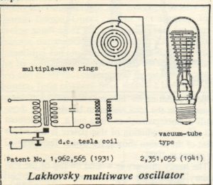

pokouším se postavit jiskřišťový Teslův transformátor pro Lachovského "multifrekvenční oscilátor" (zkoušel jsem si vše "zjednodušit" stavbou tranzistorového T.C., ovšem ukázalo se to býti slepou uličkou...).
Musím předeslat, že mi nejde o probírání možnosti či nemožnosti funkce podle předpokladů Lachovského, jde mi o ryze technické problémy a jejich řešení.
(pokud budete gůglit, tak hledejte Lakhovsky, v některých jazycích je holt "ch" něco nemyslitelného)

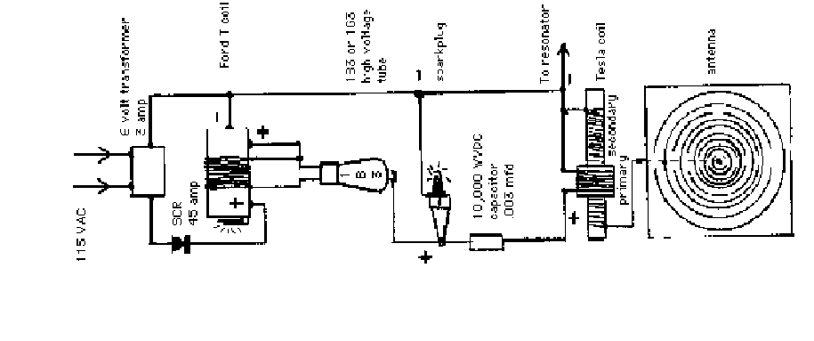

Je třeba také říct, že není úplně jasné, jak byl vlastně originální přístroj zapojen, respektive jakým způsobem byly k němu byly připojeny rezonátory. Zapojení z Lachovského patentu je na obrázku níže - ten s vyobrazením vakuové verze rezonátoru.
První prototyp byl údajně ubastlen ze zapalovací soustavy fordu T. Viz obrázek.

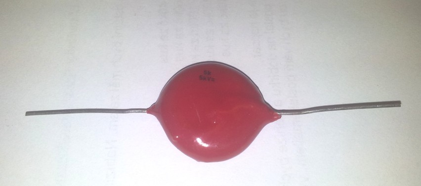

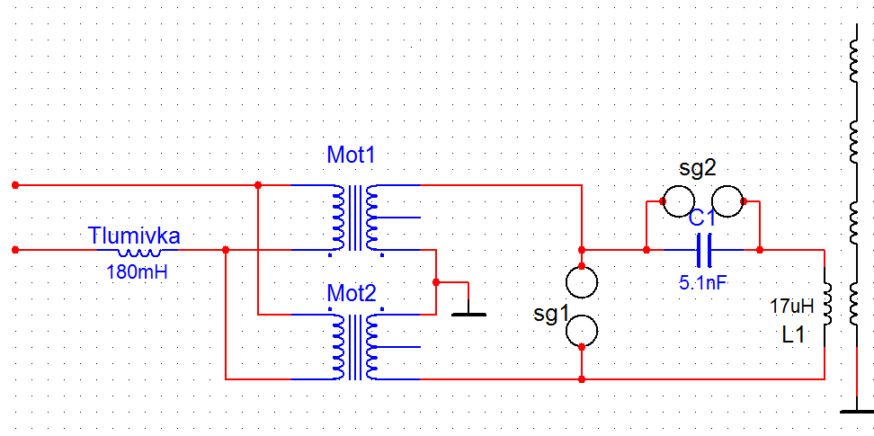

Nyní k důvodu, proč sem to všechno vlastně píši: postavil jsem si Teslův transformátor ze dvou MOTů a předřazené tlumivky z nějaké 400W výbojky,
viz též obrázek z Multisimu.
Rotační jiskřiště, probírané v jiném vlákně, jsem zatím odložil a použil statické.
Kondenzátor je poskládán z devíti keramik 5n/5kV DC, tak, aby byla zatížitelnost trojnásobná a kapacita zůstala stejná, je chráněn vlastním jiskřištěm před přepětím.
Pár minut to opravdu fungovalo, kolem pokusného rezonátoru o průměru 40cm se objevila korona sršící asi 4cm daleko okolo celého obvodu.
Pak sekundár TC najednou zmlknul, jiskřiště přitom stále pracovalo.
Takže teď řeším, co se vlastně pokazilo. Kondenzátory jsem vyměnil, bez efektu.
Teď se to chová tak, že hlavní jiskřiště, nastavené na 1,5mm, pracuje přerušovaně a do toho občas "zaštěká" ochranné jiskřiště kondenzátorů, nastavené na 3mm. Ze sekundáru TC vytáhnu šroubovákem tak 5mm jiskřičku.
Sad
Nehřeje se nic, ani se nic nehřálo na začátku, jen kondy jsou po chvíli provozu vlažné. Jiskřiště se chladí i zháší proudem vzduchu.
Poprosil bych znalé o pomoc se znovu zprovozněním zařízení.

Kondenzátor musí být opravdu hodně naddimenzovanej, oproti udávanýmu DC napětí. Nevím, jaký keramiky máš, ale chvíli bude fungovat asi vše, než shoří. Pokud nejsou výboje, nemáš to v rezonanci. Jiskřišťáky se ladí nejčastěji odbočkama na primáru. Mluvím o klasickým SGTC.

Je možné, že se kondenzátory tváří při měření v pořádku, ale při připojení na 4kV se chovají jinak. Jdou VN kondy nějak otestovat?
Používám tyhle: https://www.bucek.name/cenik/kkeramicke.dat/ko-wn5n5kv-f.jpg , vždy tři v sérii, což dělá 15kV stejnosměrných. Což u mě není ani náhodou.

Keď dáš 3 kondenzátory do série nemáš zaručené, že sa aj napätie rozdelí 1:3.
jade
Založen: Dec 28, 2004
Příspěvky: 1013
PříspěvekZaslal: st srpen 07 2019, 20:46    Předmět: Citovat
Když jsou stejné, tak by teoreticky mělo...
Jak tedy otestovat VN kondy?
Dík

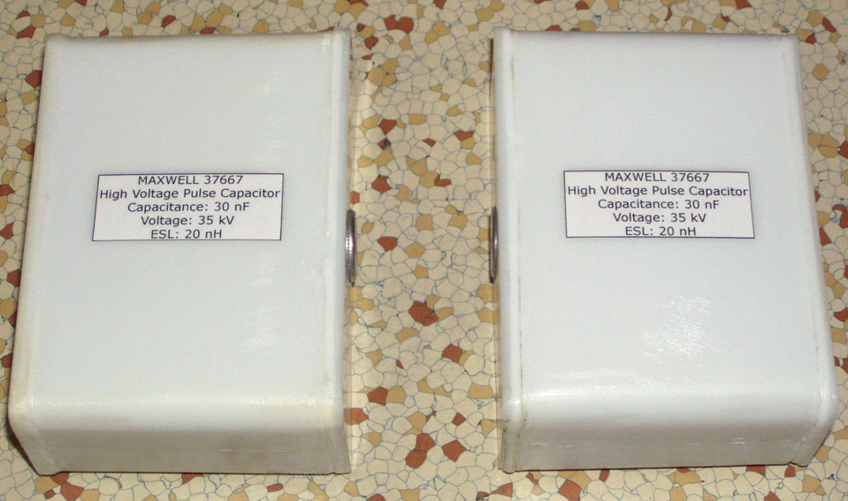

Tyhle keramický prcky nejsou do rezonančního obvodu tesláku. Toto jsou kondy, co vydrží.
Otestovat je můžeš při nominálním DC napětí, jestli se neprorazí.
